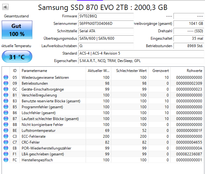

was sagt crystal disk info?
siehe Bild anbei

Klingt danach, als wäre die ssd defekt oder....
Wenn das Datei System darauf zerschossen wäre, wäre nicht so tragisch ist nur Spielerei drauf, ist dann nur neu installieren. Aber bevor ich selber mutmaße was sein könnte, frage ich lieber Leute die sich damit besser auskennen.

fahr mal rechner runter, steck sie ab, fahr rechner wieder hoch, dann wieder runter, dann steck sie an (vllt. auch gleich mal testweise an einen anderen sata-port) und fahr wieder hoch.
Tonnenweise CRC-Fehler. Genau gesagt 18005.
Anderes Kabel und anderen Port testen. C7 darf nicht groesser werden. @senoyches
