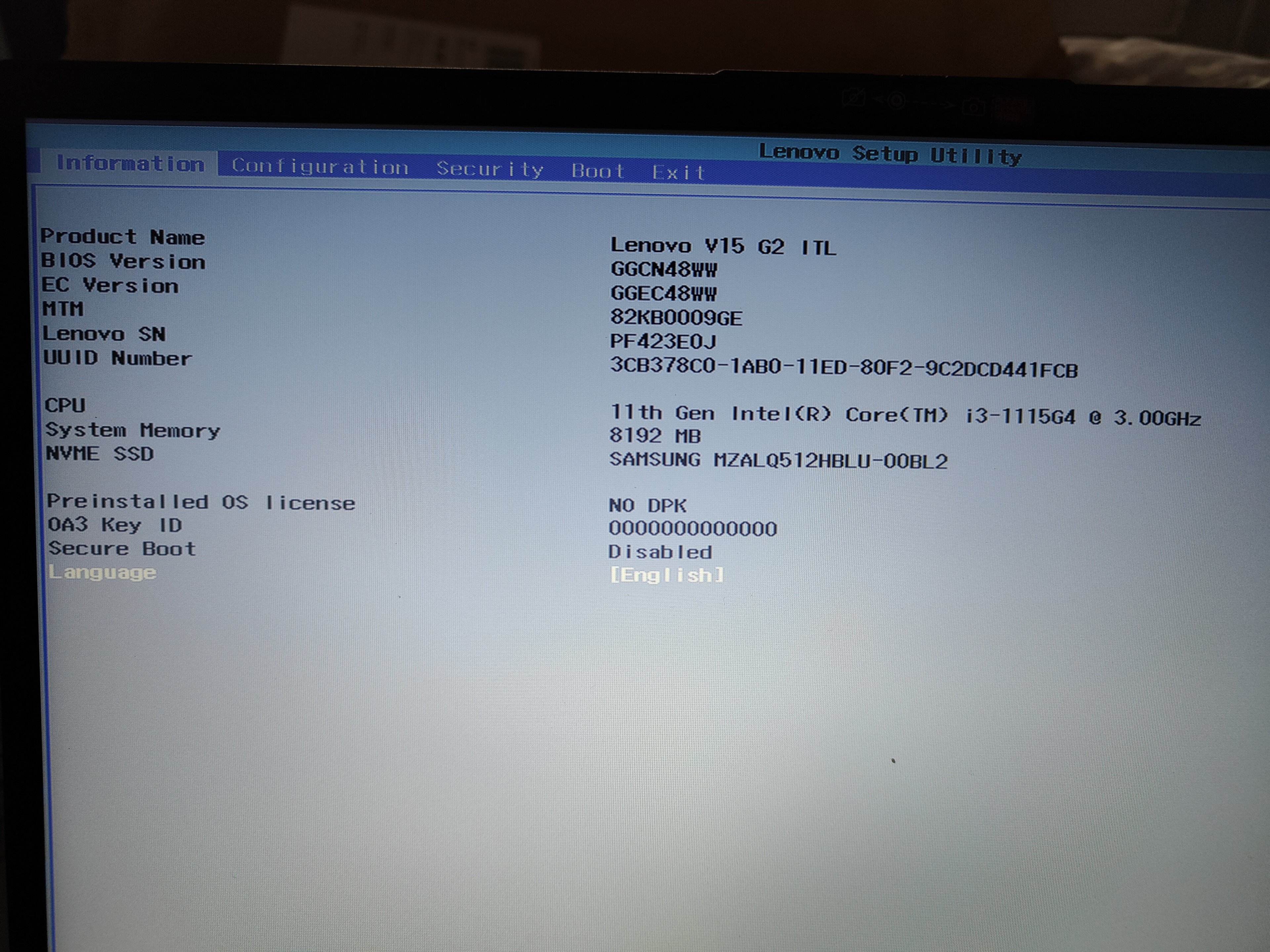

Ich habe nun einen Win10 bootfähigen Stick mit dem Windows Media Creation Tool erstellt, aber die Festplatte wird einfach nicht erkannt (s. Bild):
Kann hier eventuell jemand aushelfen? :( Ich habe noch den Gedanken gehabt die Treiber zu installieren, aber ist das ohne aktuellem Betriebssystem möglich?

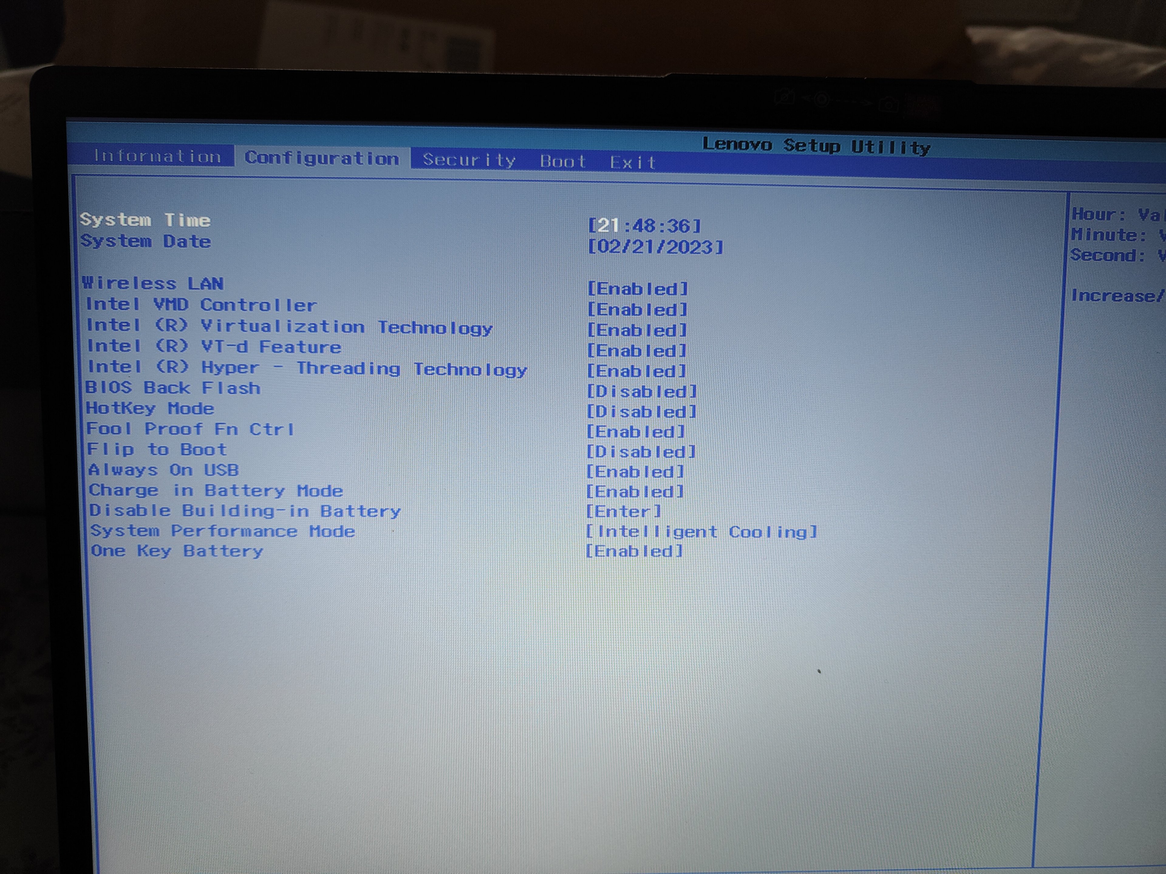

Also wenn du ein Lenovo V15 hast schau mal im BIOS. da gibt es irgendetwas mit Intel, ich weis leider nicht mehr den genauen Wortlaut, weil ich keinen V15 hier habe. Ich stand aber mal vor genau dem gleichen Problem. das ist glaube irgendetwas mit dem internen Raid, das muss glaube auf disable gestellt werden.
Kann man meines wissen auch ergoogeln.
Edit: laut den Fotos müsstes es der Intel VMD Controler sein. Stell den mal auf Disable.
Edit 2: hier der entsprechende Lenovo Link: https://support.lenovo.com/de/de/so...-when-intel-vmd-is-enabled-lenovo-thinksystem
betr. zwar Server ist aber beim V15 wohl das gleiche.
Reaktionen: BuckyWS

visiothek schrieb:
I'm 2. Screenshot: Option Intel VMD auf AHCI/DISABLED ändern.
@erikpaula
LOL ey.... das wars!! Wirklich nur diese Option umgestellt, schon wird mir die Platte angezeigt...........
BESTEN DANK an ALLE für die Unterstützung!!!
