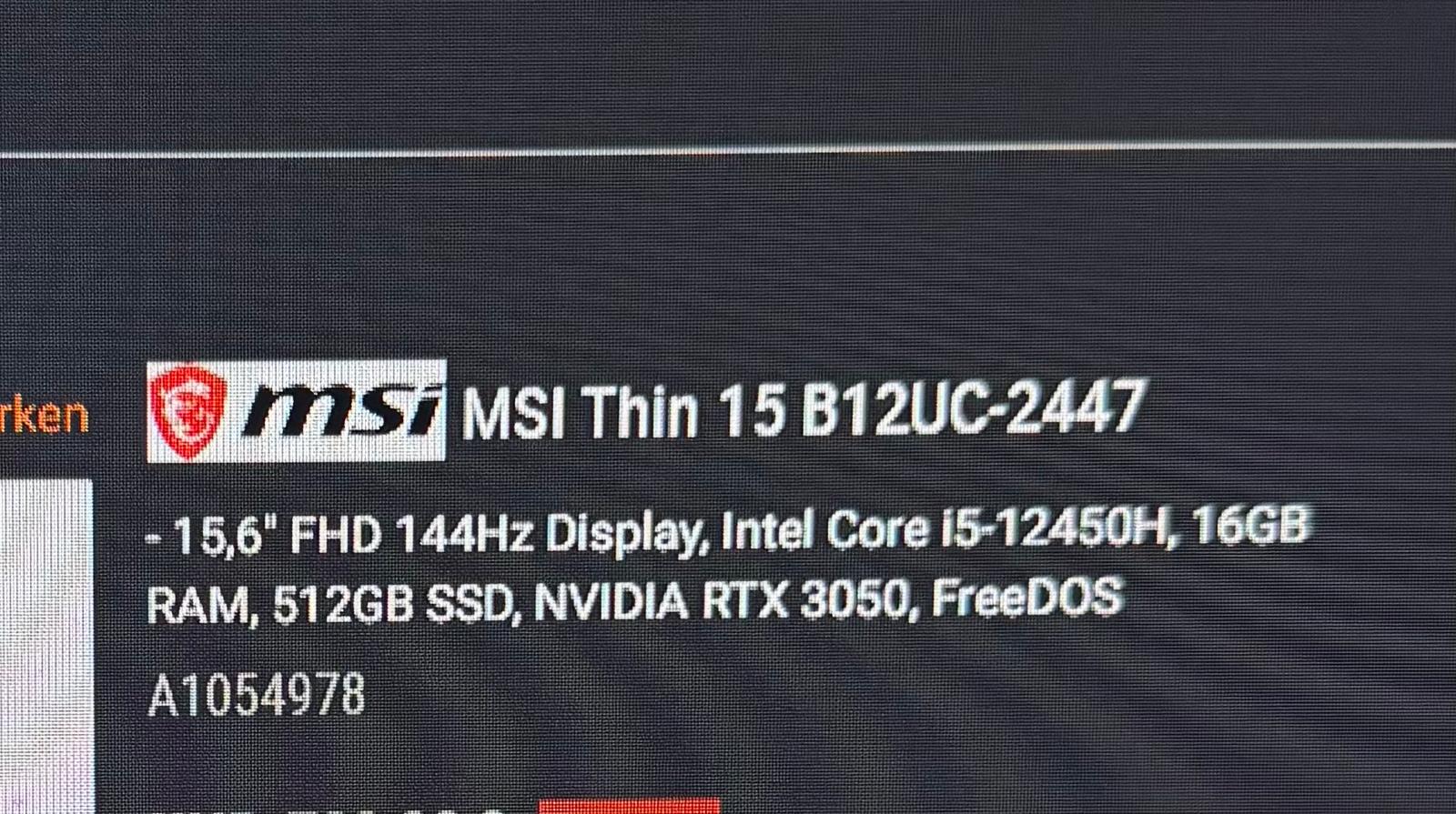

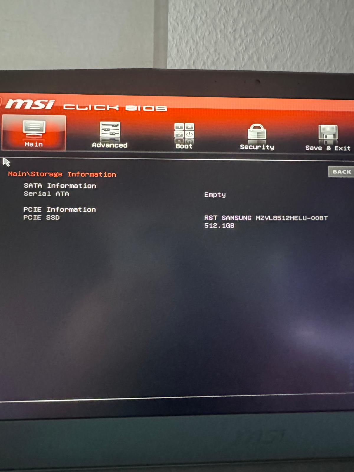

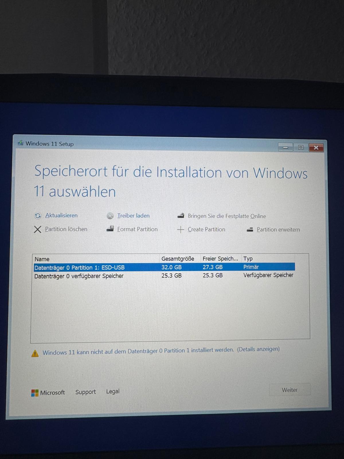

ich habe mir ein Notebook zugelegt (Modell siehe Bilder). Es handelt sich um ein FreeDOS-Notebook.
Ich habe einen USB-Stick mit Windows-Installation erstellt, aber mir wird keine SSD angezeigt.
Was ich bereits ausprobiert habe:

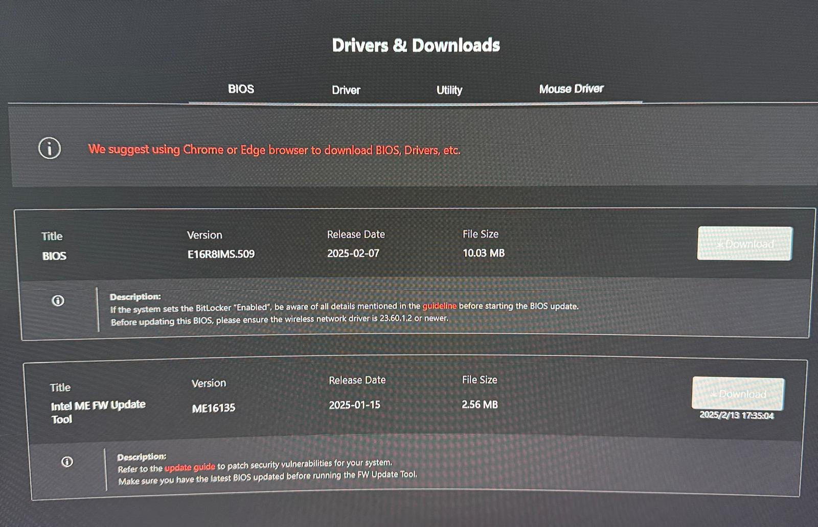

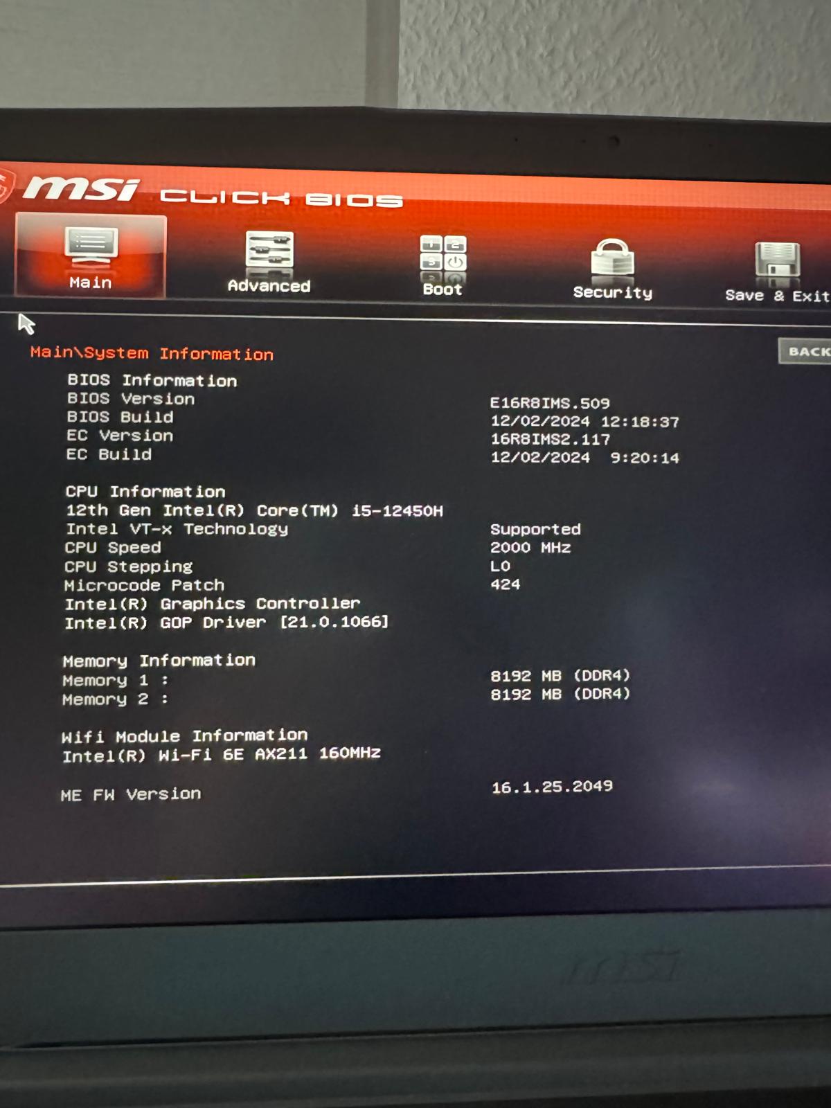

✅ BIOS-Update durchgeführt
✅ Intel-Update versucht, aber die Treiber werden nicht angezeigt
✅ Die ZIP-Datei mit den Treibern auf den Windows-USB-Stick gepackt
✅ Auch mit einem separaten USB-Stick ausprobiert – Treiber wird trotzdem nicht erkannt
Ich bin technisch begabt und habe bereits nach Lösungen gesucht, aber nichts hat geholfen – selbst ChatGPT nicht 😅.
Falls jemand eine einfache Erklärung für Dummies hat, wäre ich sehr dankbar!
Alle relevanten Infos und Bilder findet ihr im Anhang.
Danke schon mal im Voraus! 🙌

also Installation von USB startet, findet aber während der Einrichtung keine SSD? Richtig so?

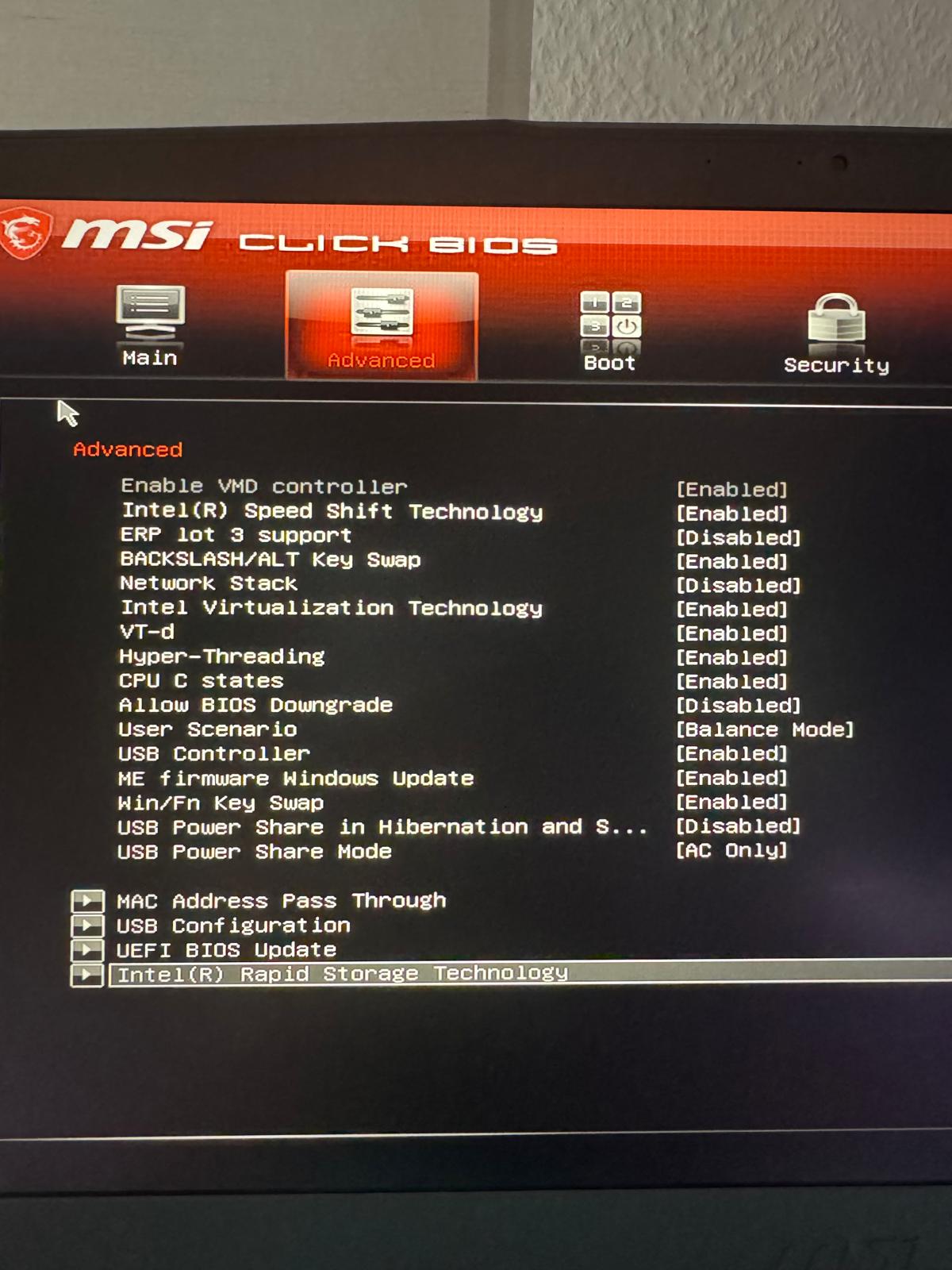

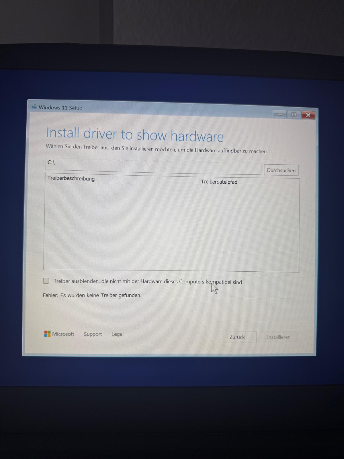

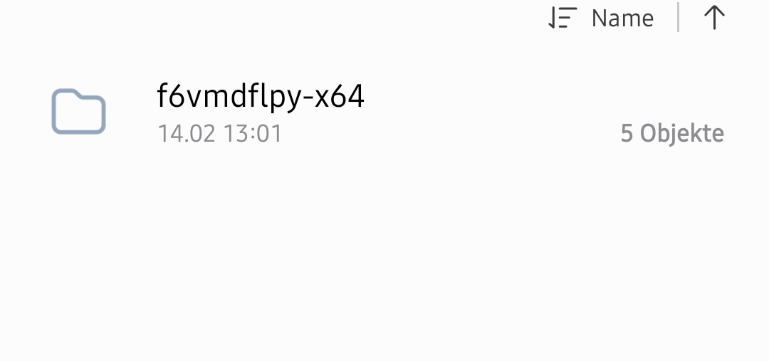

Wie bereits beschrieben und auf dem Foto zusehen, habe ich versucht den F6 Intel RST-Treiber zu installieren aber der wird nicht erkannt... schau dir gern meine Fotos von meinen BIOS an.
Gern eine konkrete Hilfe Stellung für Dummies
Nicht vom BIOS.
Bei der Windows Installation, da wo dir die SSD angezeigt werden müsste, unten links auf Treiber laden gehen und da dann den F6 Treiber laden.
Dann müsste er die SSD anzeigen.
Wenn nicht, teste mal ein anderen Stick für die Windows Installation
Reaktionen: aragorn92

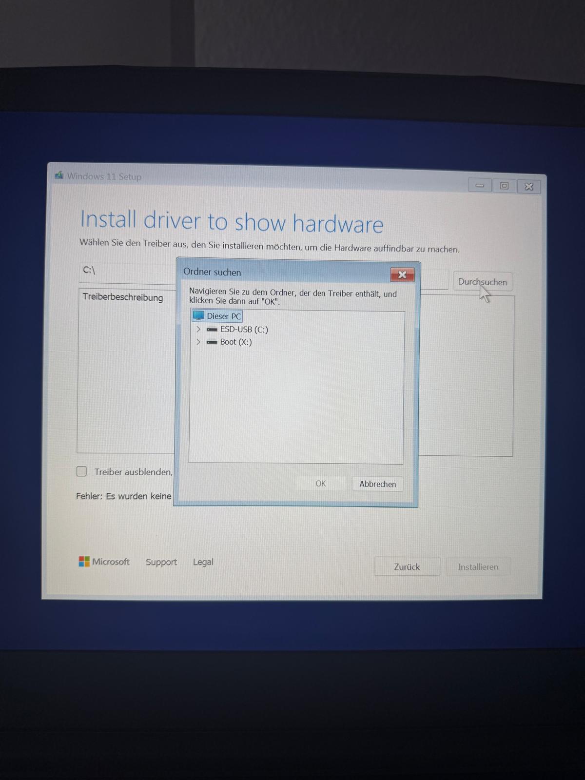

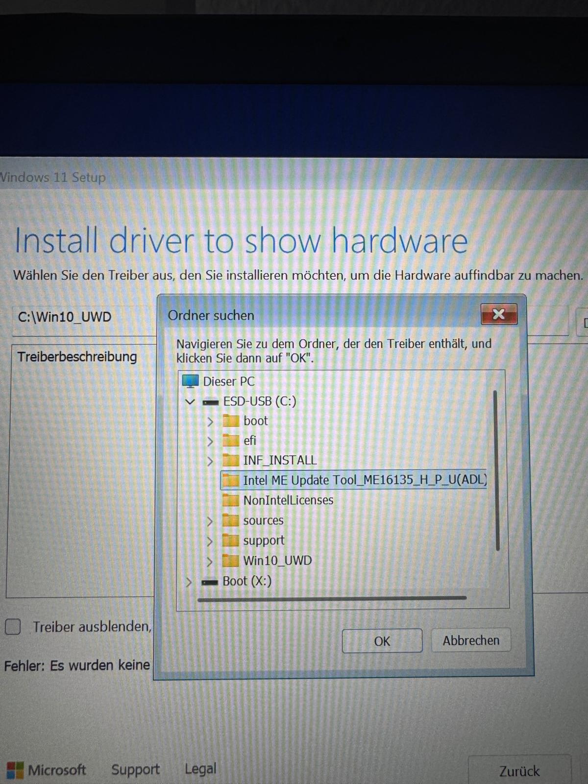

Also im 2. Bild bzgl Rst Treiber musst du den Ordner auch auswählen.

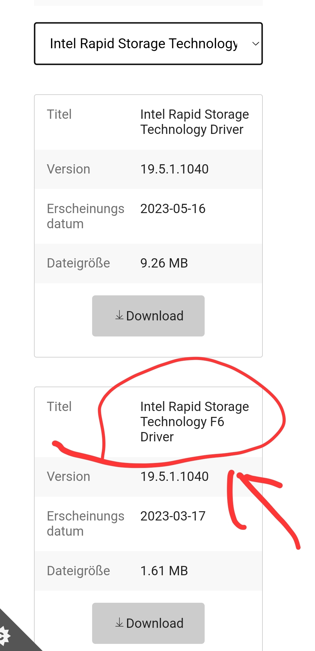

bisy schrieb:
Bei Intel brauchst du den F6 Intel RST Treiber, damit der ne SSD anzeigt.
Oder im Bios Intel RST deaktivieren, wenn du die Möglichkeit hast, dann geht's auch ohne Treiber.
https://de.msi.com/Laptop/Thin-15-B12UX/support?sub_product=Thin-15-B12UC#driver
Den da https://download.msi.com/nb_drivers/imsm/f6vmdflpy-x64_19.5.1.1040_0x49100831.zip
Und natürlich entpacken, bevor du den auf den Stick kopierst
Danke, hab es nun getestet:
Die Datei wurde auf dem selben USB-Stick entpackt wie Windows, trotzdem findet es diese Datei unter Treiber Laden nicht.
Die SSD ist aber auch wirklich physisch vorhanden? Kannst du in Freedos booten?

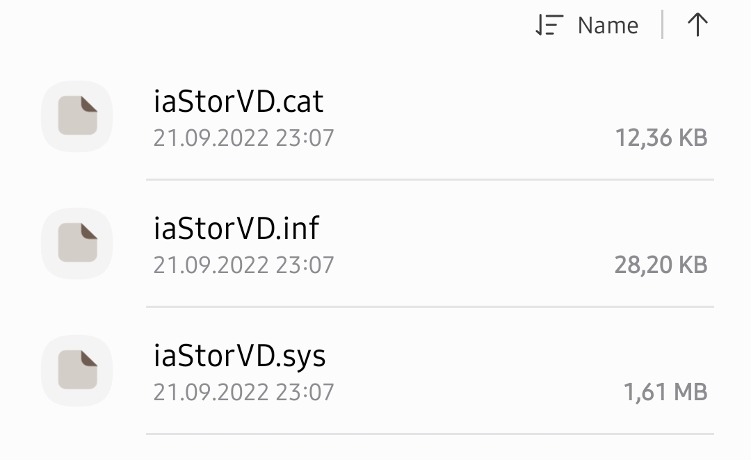

Du wählst unten links Treiber laden.
Dann müsstest du in den Ordner gehen
Und eine von den drei Datein musst du auswählen.
Trotz allem keine Treiber vorhanden
Ich werde nun alles auf einen neuen USB-Stick installieren und mich nochmal melden
Du hast den entpacken F6 Intel RST Treiber Treiber doch garnicht mit auf dem Stick, laut deinem Screenshot.
Es geht nicht im Intel ME, das hat null damit zu tun.
