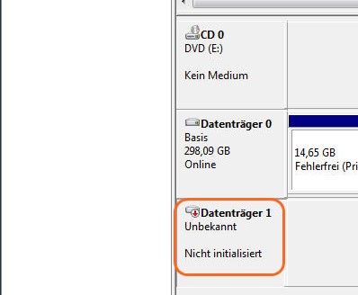

@Nickel Jetzt steht in der Datenträgerverwaltung das die Festplatte Unbekannt und nicht Installiert sei und der Formatieren Button ist jetut ausgegraut :/ Sollte dies so sein?
Mit der rechten Maustase dort auf den grauen Bereich klicken und Datenträger initialisieren wählen.
Habe ich eben gemacht aber dann kam einfach keine Rückmeldung und die Datenträgerverwaltung ist abgestürzt. Und im Ereignisprotokoll kam wieder Ereignis-ID: 7
Das ist nichtmehr dort da steht jetzt wieder wie vorher "1400GB RAW Fehlerfrei (Aktiv, Primäre Partition)"
