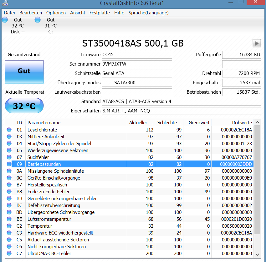

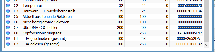

habe ein Problem. Bei meinem Rechner wird die Festplatte nicht mehr angezeigt. Im Bios ist die Festplatte gelistet. Unter dem Geräte-Manager steht "Intel Raid 0 Volume". Crystal Desk Info erkennt die Festplatte, genaue Werte findet ihr unten.

Im Bios versehentlich den Sata-Controller, an dem die Platte hängt, in den raid modus gestellt (statt ahci).
Der Grund, daß sie an anderen Rechnern geht wird dann wohl sein, daß der Sata-Controller dort nicht auf Raid konfiguriert ist. Raid und nur 1 Festplatte passt nicht zusammen, kann also nicht stimmen.
Mac_Fly dürfte richtig liegen, die Platte hat ja wahrscheinlich bei Dir vorher nicht in einem RAID 0 gelaufen, oder? Stelle auf den AHCI Modus oder packe die Platten in den anderen Rechner und überschreibe z.B. mit DISKPART die ganze Platte, damit Du die Metainformationen des RAID los wirst. Öffnen z.B. eine Eingabeaufforderung und dann gib folgende Befehle ein:

Danke für eure Hilfe. AHCI Modus war an, ich Backup jetzt meine Festplatten und setze sie morgen zurück.
Melde mich dann wieder..
So, nachdem ich die Festplatte komplett zurückgesetzt und neu aufgesetzt habe, funktioniert sie wieder ohne Probleme. Danke für eure Hilfe :)
