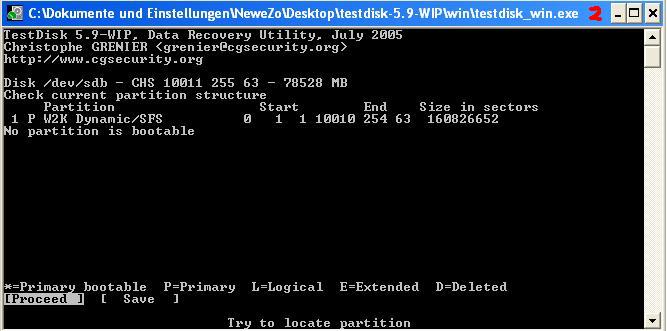

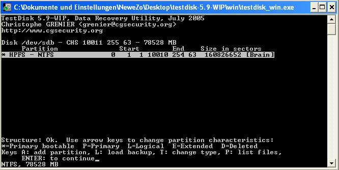

Setze mir deshalb mal Screenshots für Diagnose.
Starte Testdisk bestätige bei Analyse mit Enter und setze mir einen Screenshot.
Hier sollte die Partition noch als W2K Dynamic/SFS angezeigt werden.
Gehe auf Save und sichere mal die Konfig mit Enter.
Jetzt bist du bereits am nächsten Screen wo das dynamische Volumen bereits als Partition HPFS - NTFS (Basis-Datenträger) angezeigt wird.
Setze mir auch einen Screenshot.

Setze mal die Partition wenn du von der nicht bootest mit den Links und Rechtspfeil von * primär aktiv bootfähig) auf P (nur primär).
Bestätige dann mit Enter.
Gehe mit dem Pfeil auf Write und bestätige mit Enter und y.
Beende Testdisk jeweils mit Quit.
Starte den Computer neu und überprüfe das Ergebnis.
Wenn chkdsk kommen sollte, breche es ab.
Geht normalerweise durch Tastendruck innerhalb von 10 Sekunden.
Teile das Ergebnis mit.

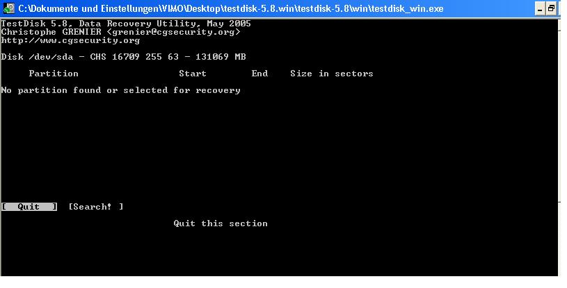

ich habe genau das selbe problem :rolleyes: nur leider, das was oben beschrieben wurde kommt bei mir nicht vor, ich habe mir zu diesem thema alles mehrmals durchgelesen wie oben beschrieben aber bei mir macht der nur analyse und dann steht da das das zu klein ist oder so und ich kann nur quit oder search machen.........weiß garnet mehr weiter :( und die daten dürfen net gelöscht werden die auf der platte sind, weil das ein firmen pc und da sind sehr viele kundendaten drauf :eek: also wär schön wenn mir jemand helfen kann, bitte :D
@ k-pax
Entweder hast du ein 48bitlba-Problem oder evtl. ein Jumperproblem.
Teile mal Betriebssystem, Servicepack und Festplattengröße mit.
Meistens liegt es daran das die Festplatte zu klein erkannt wird.
Jumper ist oft 32 GB - Beschränkung (daher nur 32 GB groß) oder bei 48bitlba nur ca. 130 GB.

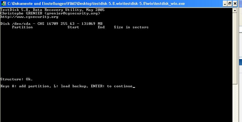

also,
die festplatte ging vorher aber nachdem ich windows formatiert habe (auf einer extra Partiton) danach wurde die andere festplatte die ich neulich gekauft habe nicht mehr erkannt, die göße der Festplatte ist 160 Gb
service pack ist noch keins drauf, ich lad grad 2 runter, ist nur standart home edition drauf :) ist ja firmen pc
ich hab anbei dann nochma ein screenshot kannst du dir vieleicht mal ankucken.

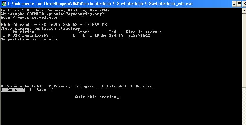

So ich hab danach noch auf save gedrückt und das durchgeführt und jetzt folgen noch einige screenshots :) hoffe du kannst damit was anfangen ;)

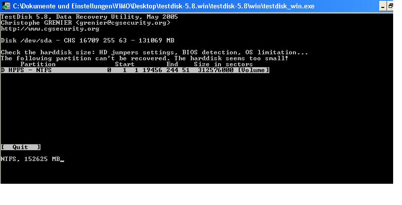

Ist ein 48bitlba-Problem.
Wird Standard zu klein mit 131069 MB und 16709 Cylinder erkannt.
Trotzdem gebe ich noch Hinweis das es bei einem 48bitlba-Problem zu Datenverlust und beschädigte Daten kommen kann.
Oftmals klappt es aber.
Auch wird dein Datenträger als dynamisches Volumen im Moment erkannt.
Kann aber in Testdisk wieder zurück in einen Basis-Datenträger konvertiert werden.
Installiere daher erstmal Servicepack und überprüfe die Größe.
Sollte dann in Testdisk ca. 152000 MB sein.

Ich habe Service Pack 2 installiert aber die Platte ist weiterhin nicht zu sehen, konntet ihr was mit den bildern anfangen? und was soll ich jetzt machen? weil das ist wirklich sehr wichtig und muss heute fertig werden.
Liebe Grüße
Waldi
Edit 2:
Jaa ist schon alles ok :) funktioniert, nachdem ich SP2 installiert hab waren andere optionen verfügbar und ich hab wieder oben gelesen was fiona vorher gepostet hat, jetzt funktionierts wieder DANKE :p
