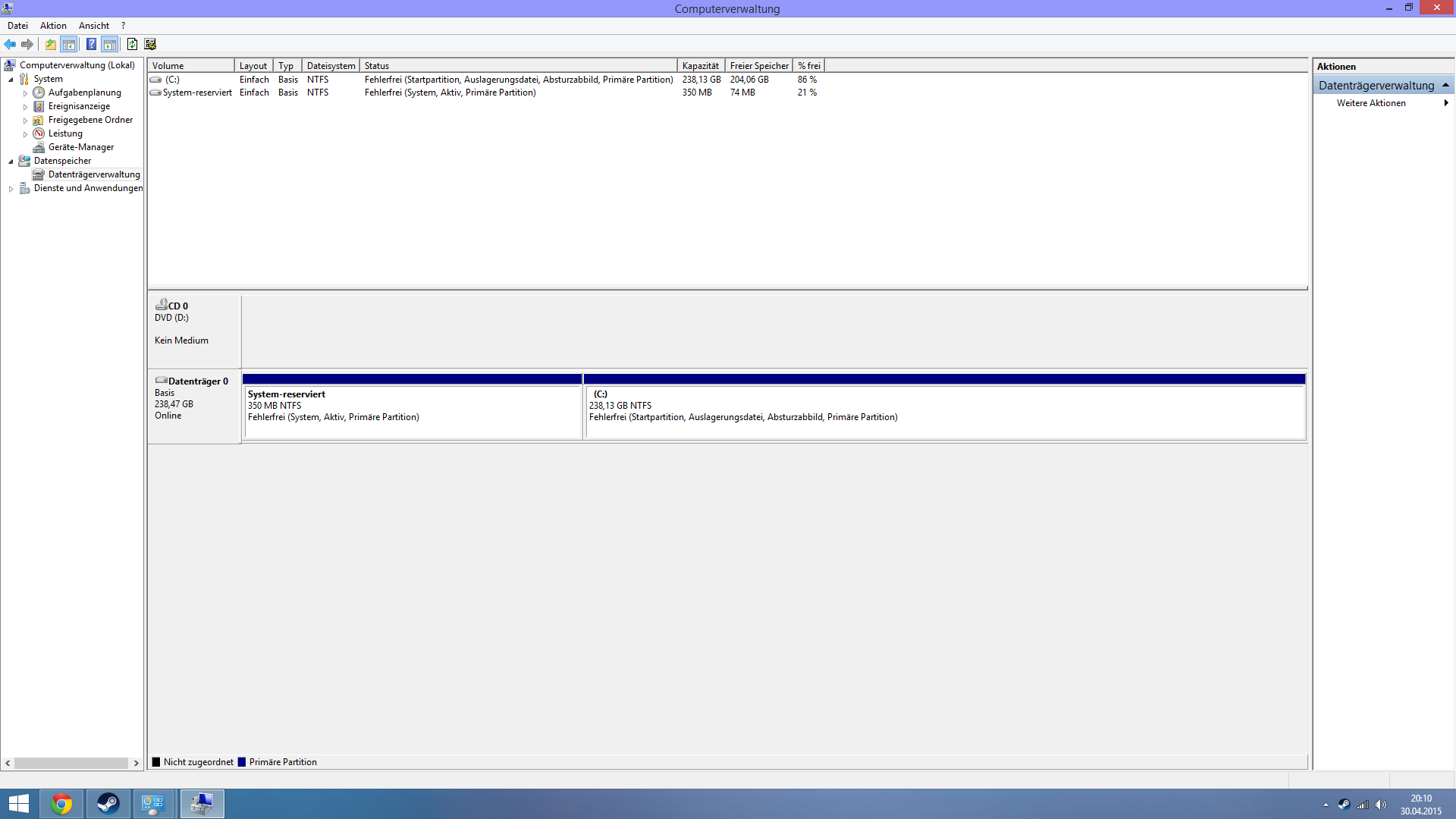

Unter der Datenträgerverwaltung taucht sie nicht auf, da ist nur (C:) die SSd und "system-reserviert". Wie komme ich in Windows 8.1 in das BIOS?
in der Datenträgerverwaltung unten auch in der Balkenansicht nachgesehen?

Das sieht bei mir so aus:
hab noch was hinzugefügt, Festplatte auch richtig mit Netzteil und Board verbunden?
