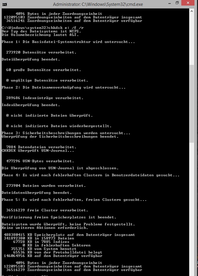

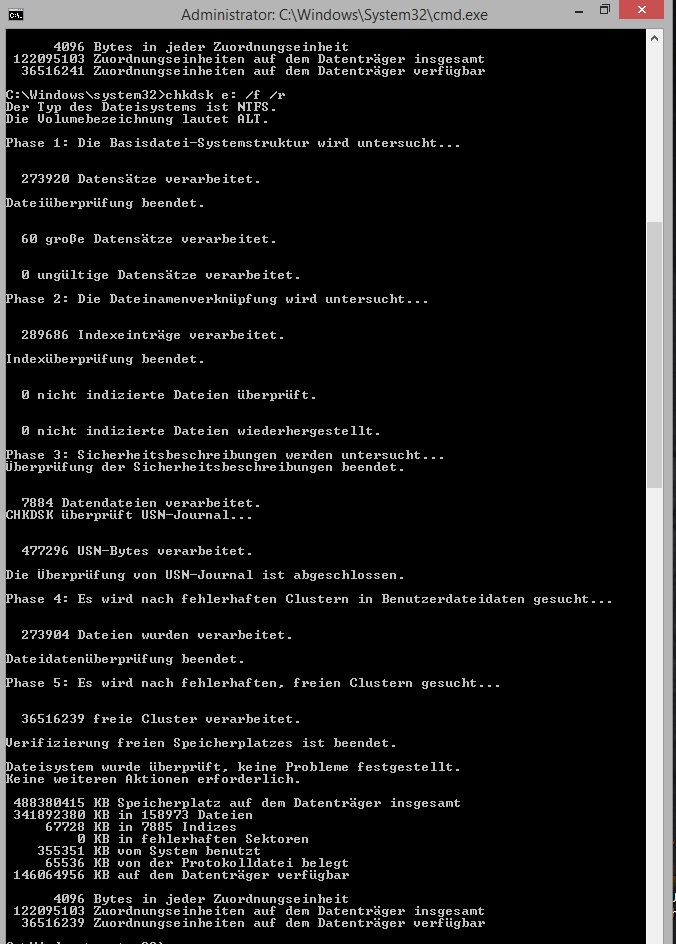

chkdsk ergab folgendes Ergebnis: chkdsk Platte D.jpg
Meines Verständnisses nach also alles in Ordnung. Das Problem bestand aber weiterhin.

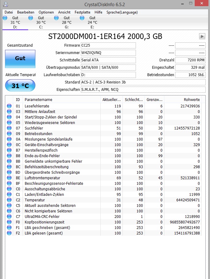

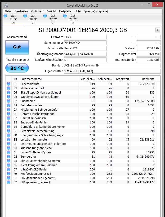

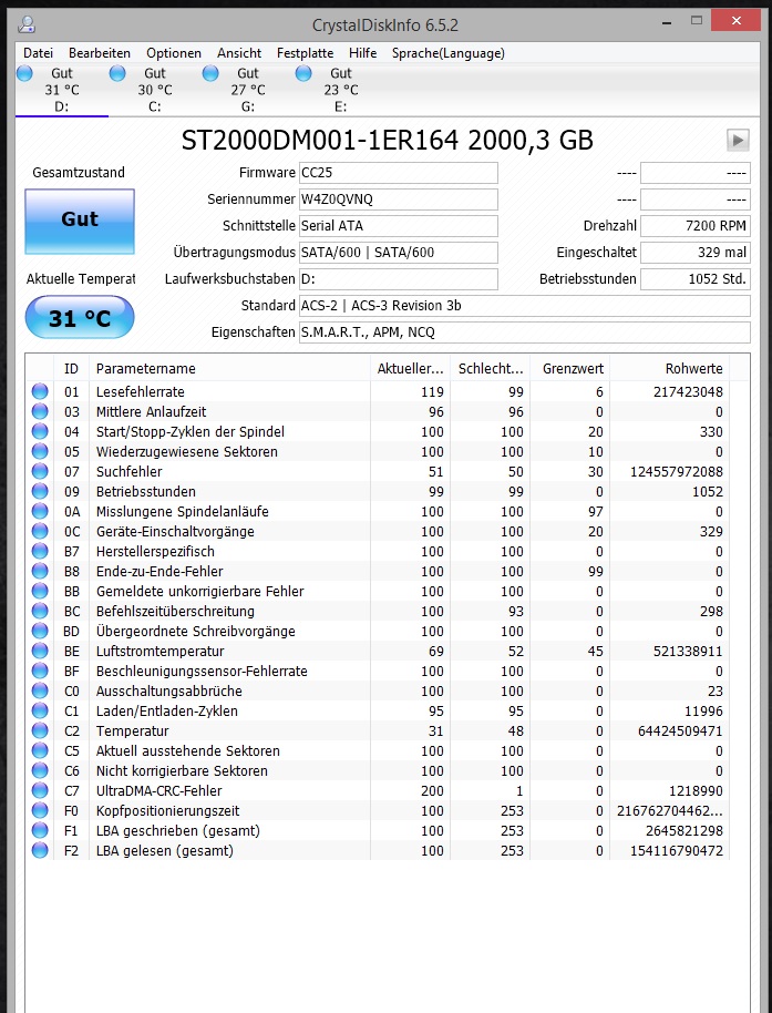

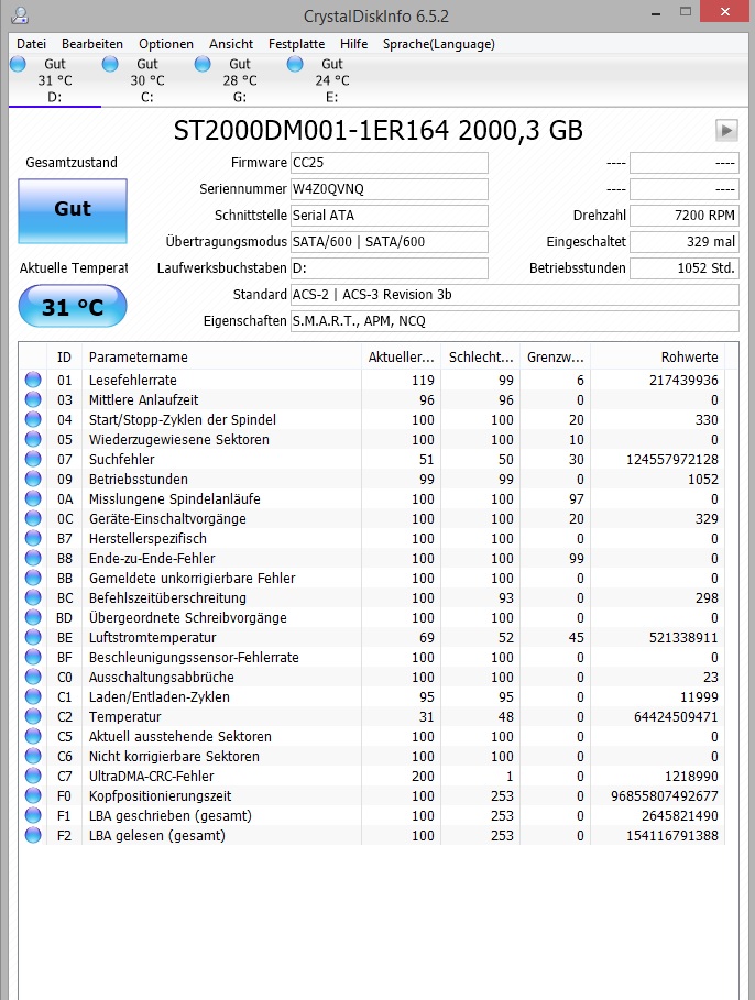

Crystal Disk zeigt mir nun diese Werte an: crystaldisk.jpg
War vielleicht nur das SATA-Kabel beschädigt? Und selbst wenn, hat die Platte dadurch einen Schaden erlitten?

Ja, das sieht / sah ganz nach defektem oder falsch angeschlossenen SATA Kabel aus.
Siehe Wert UltraDMA CRC Fehler und Suchfehler. Beobachte die beiden Werte mal. Mit neuem Kabel sollten sie sich erstmal nicht ändern.
Es ist jetzt möglich. dass nicht alle Daten auf der HDD in Ordnung sind. Wenn eben beim schreiben mit dem alten Kabel die Daten nicht richtig auf der HDD landeten.
Die hohe Anzahl an UltraDMA-CRC-Fehler deuten auf ein defektes SATA-Kabel hin oder aber das es u.U. einen Wackelkontakt durch nicht richtiges aufstecken hat.
Die HDD selber scheint keinen Schaden zu haben.
Es gibt 29 Suchfehler, aber der Wert wird sich laufend ändern, denn der Rohwert zählt die Fehler nur in den ersten beiden Bytes (die vier Stellen links in der Hexadezimalen Anzeige) und in den anderen 4 Byte die Anzahl der Suchvorgänge, der Aktuelle Wert wird dann aus dem Verhältnis der beiden geblidet. Daher sollte man sich bei Seagate HDDs immer die Rohwert hexdezimal anzeigen lassen.
Der Rohwert von C7 sollte sich in der Tat nicht mehr ändern, sonst liegt aktuell noch immer ein Problem mit dem SATA Kabel vor.

Stelle wie gesagt die Anzeige auf Hexadezimal um, dann achte bei Attribut 07 (Suchfehler) nur auf die ersten / linken 4 Stellen, da wo jetzt 001D stehen müsste, die sollten sich nicht ändern, die anderen Werte werden sich ändern, da ja immer neue Suchvorgänge erfolgen, wenn auf die Platte zugegriffen wird. Bei C7 sollte sich am Rohwert nichts ändern, sonst prüfe ob das SATA Kabel fest sitzt und tauche es aus, sollte das der Fall gewesen sein.
