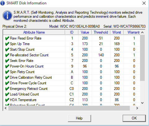

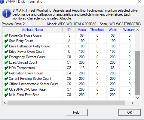

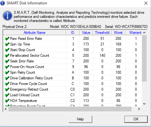

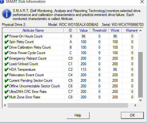

Hab heute Nacht das WD Tool laufen lassen. Langzeittest keine Fehler. PASS
SMART auch PASS: SMART1.pngSMART2.png
