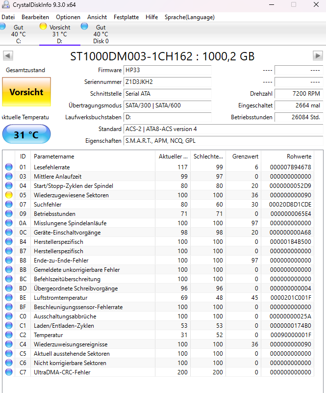

ich habe mir vor Jahren drei gebrauchte 1TB Festplatten (Seagate Desktop HDD 1 TB) als Datengrab gekauft alle zeigen von Anfang an die gleiche Warnung an.
Sollte ich sie austauschen oder handelt es sich möglicherweise um einen Fehler?

Solange der Wert sich nicht spontan extrem verschlechtert sollte das noch ok sein.
Ansonsten entsorgen / verkaufen, dann hast du keine Sorgen mehr :-)

Jeder Speicher steht statistisch kurz vor einem defekt und sollte durch ein Backup gesichert werden.
Wenn der Speicher schon mehrere Jahre an Laufzeit anzeigt (plus schlechter SMART Werte), sollte man sein Backup-System evtl nochmal überdenken.

Zumindest solltest du keine wichtigen Daten mehr drauf haben!

Mit dem oben gezeigten Status würde ich die eher gestern als heute rausschmeissen.
Wenn die von Beginn an diesen Status hatten, wären die bei mir gar nicht erst in Betrieb gegangen.

Die Festplatte würde ich entsorgen. Jetzt kannst du noch die Daten sichern....
Viele der SMART-Daten sind vergleichsweise egal. Das Einzige, was letztendlich ein Problem ist, sind pending sectors bzw. reallocated sectors. Dann geht es in der Regel schnell zuende und mit Datenverlust.
Bei 26.000h Betriebsstunden und einem Einsatz in einem Bürorechner mit 8h * 5 Tage wäre die Platte jetzt 12 Jahre alt. Oder "nur" 3 Jahre im Dauerbetrieb.
Die Platte Seagate Desktop HDD 1TB ST1000DM003 kam vor 12 Jahren auf den Markt.
Allein schon Aufgrund des Alters würde ich die Festplatte ersetzen.

Sie hat 144 wiederzugewiesene Sektoren, d.h. diese waren defekt und wurden durch einen Reservesektor ersetzt. Die Platte sollte man wirklich nicht mehr verwenden.

@Mickey Mouse Dann hab ich mich etwas falsch ausgedrückt. Klar. Die HDD würde ich auch nicht mehr vertrauen. Entweder es bleibt bei 90 wiederhergestellte Sektoren und läuft paar Jahre weiter oder es steigt stark an, wenn auf dem Bereich genutzt bzw. versucht zu lesen.

Frage den Hersteller-Support, nachdem du die Festplatte mit dessen Seatools überprüft hast.
