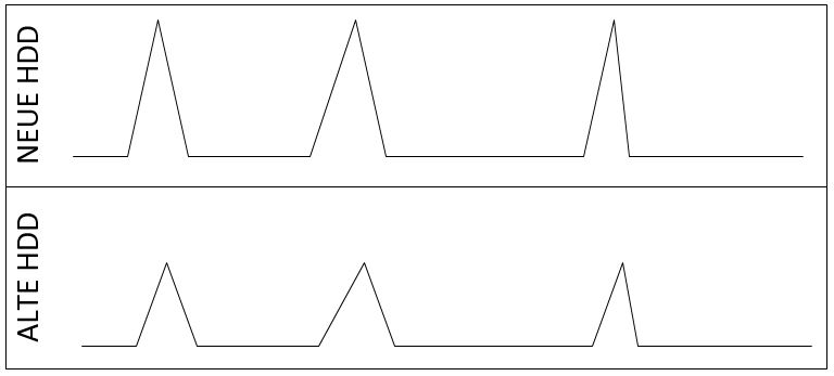

Hallo zusammen
Ich habe erst vor kurzem eine neue Festplatte geschenkt bekommen: Western-Digital-WDBH2D0030HNC-ERSN 3TB
Natürliche dachte ich erst: "super hau ich doch alle meine nicht-SSD Spiele da drauf und entsorge die alte HDD". Als ich jedoch eine Runde spielen wollte, hing das Spiel alle ca. 20 Sekunden für etwa 1 Sekunde. Das ist in einem Onlinespiel etwas hinderlich.
Erst dachte ich es liegt am Netz, doch als ich eine Festplattenanalyse drüber laufen liess, fiel auf das immer wenn ich einen Hänger im Spiel hatte, die Festplattenauslastung nach oben schoss.
Ich habe das ganze dann noch mit der alten getestet und auch dort schiesst die Auslastung etwa alle 20 Sekunden in die Höhe, jedoch niemals so hoch wie bei der neuen HDD. Vieleicht die Hälfte der Auslastung (sry habe keine genauen Daten oder Grafiken, da der Computer immernoch aufgesetzt wird und ich vom Latptop aus die Probleme zu lösen versuche)
Also abgesehen von der Fragwürdigen Programmierung des Spiels, welches scheinbar nur selten Daten abfragt, dafür dann gleich einige MBs, ist die Festplatte bloss langsam oder beschädigt?
Rein skizzenartige Darstellung des Analyse
--> Sektorprüfung und SMART ergaben keine Fehler
Neue Festplatte: Western-Digital-WDBH2D0030HNC-ERSN 3TB
RPM: 5400 (auf Verpackung steht zwar 7200 Intellisense, aber alle Analysetools zeigen 5400 an)
Latenzzeit: -- (Finde keine Angaben im Netz :/ Möglichkeit zu messen?)
Buffer: 64MB
Alte Festplatte: WD Caviar Green (500GB, 3.5", Desktop)
https://www.digitec.ch/de/s1/product/wd-caviar-green-500gb-35-desktop-festplatte-223804
RPM: 7200
Latenzzeit: 4.17 ms
Buffer: 32MB
Weiss jemand gleich eine Antwort darauf? (Neue Festplatte bekannt für solches? Definitiv kaputt? Intellisense das Problem?)
Oder kennt jemand hilfreiche Tools für weitere Fehleranlyse?
Danke und Gruss
_HansVader_
Wäre noch gut zu wissen, um welches "Spiel" es sich handelt... Dazu noch die Hardware des Systems und Betriebssystem. Wo und wie hast Du die HDD angeschlossen? Was passiert wenn Du das Spiel auf die SSD kopierst?
Kann es einfach nur sein, dass deine Platte abschaltet? Ist schließlich ne Green ...
Was auch sein kann ist natürlich die RPM
1. Das Spiel is SMITE
2. Windows 10
3. Hardware ist ansonsten eher stark (ASUS GAMING Z170, GTX980, 2 SSDs, DDR 4 8GB)
4. Green, kann sein, weiss jedoch nicht wie ich das belegen / analysieren kann
5400 rpm Platte mit eingeschaltetem Stromsparmodus... das Problem kommt mit bekannt vor ^^
WDBH2D0030HNC-ERSN 3TB googlen. Kommt sofort eine WD Green bei raus
Es handelt sich um eine Green Festplatte. Du kannst versuchen die Energieeinstellungen zu ändern und darin ein längeres Intervall einstellen.
Alles klar, werds versuchen und Rückmeldung geben sobald ich weitere Neuigkeiten habe.
Vielen Dank soweit!
Deaktivier mal die Indizierung der Festplatte.
Die WD green platten parken die Leseköpfe bei nicht benutzung, wenn beim Spielen neue Daten geladen werden müssen, dauert es einen kurzen moment bis die Köpfe wieder auf Position sind , dass werden diese kurzen "hänger" sein.... Bei neuen green platten, kann man das parken nicht mehr deaktvieren, sondern nur die zeit hochsetzen.
Green hin oder her, solche lags bei nem winzigen Plattenzugriff alle 20 sek kann doch nicht Standard sein. Da kommt mir eher der Umstand komisch vor, daß so ein kleiner Zugriff so eine hohe Last erzeugt. Was für nen Treiber nimmste denn fürs sata? ms oder intel? Vielleicht mal den anderen probieren, ob sich was verbessert.
Oder haste beim kopieren irgendwas angestellt, daß die Daten jetzt hoffnungslos in tausenden Einzelsplittern quer über die Platte verteilt (fragmentiert) sind?
_HansVader_ schrieb:
Der kleinste einstellbare Wert bei 1) ist eine Minute (und richtig sinnfrei). Das würde bedeuten, daß die Platte sich nach 1 Minute Inaktivität abschaltet. Du hast aber geschrieben, daß alle 20 Sekunden geladen wird. Also ist die Platte nicht aus oder sollte sie zumindest nicht (deswegen) sein. Das würdeste wahrscheinlich aber auch hören, wenn die Platte andauernd rauf und runterfahren würde.
Mit 2) kannste die Energieoptionen der Platte selbst ändern. Da kannste durchaus was einstellen. Aber die Werkseinstellung der Platte sollte doch nicht so übertrieben und mies sein. Probier es aus, falls ein anderer sata treiber nicht hilft. aber merk Dir, wie es voher eingestellt war..
..und sowieso auch mal kabel und anschlüsse checken/tauschen und den oben gewünschen Screenshot von zb. CrystalDsikInfo mal posten
Das Aufwachen aus dem Unload Zustand dauert eine deutlich spürbare Zeit, aber der Unload spart eben bis zu einem Watt Leistungsaufnahmen und Energiesparen um das Klima zu retten ist ja nun heute erste Bürgerpflicht. Also hat WD bei den Green den Timer um in den Unload zu gehen auf 8s eingestellt, also nach 8s ohne Zugriffe geht die Platte in den Unload, parkt also die Köpfe und deaktiviert einen Teil der Elektronik.
Wenn das wirklich die Ursache für seine Lags ist, dann kann er das ja mit dem 2. Tool da beheben, den Timer mal großzuegig nach oben verstellen oder ganz aus.
Naja ok, aber was haben die sich bloss dabei gedacht? Zumindest nicht, daß jmd. die green als Systemplatte nehmen sollte :-)
Ja man kann es nur mit WDIDLE3 (Achtung, das funktioniert nur unter DOS, nicht in einer Eingabeaufforderung von Windows) einstellen und nicht über die Windows Energiespareinstellungen, aber ob es bei allen Greens funktioniert, kann ich nicht sagen. Für die Red gibt es das "WD5741 utility", die WD Red waren Anfangs (also vor Jahren) mit deaktiviertem Unload ausgeliefert wurden, dann ebenfalls mit der 8s Einstellung und inzwischen müssten sie ab Werk 300s eingestellt haben. Nach oben ist bei neueren Red/Green das Limit bei 300s und ganz aus ist bei denen auch nicht mehr möglich, wenn man das versucht, gehen sie sofort nach jedem Zugriff in den Unload, damit erreicht man dann also das Gegenteil von dem was man möchte.
