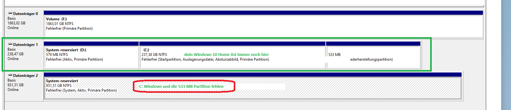

Soo, wieso sollte ich diese D-system-reserviert Patition nicht löschen können, wenn da nur ein halb kopiertes System meiner C Festplatte drauf ist.
Die "halbe Kopie" ist nicht der neuen 1 TB SSD. Das kannst du löschen.
Wenn du die D: Partition löscht bootet dein Windows eben nicht mehr.
Falls du es nicht glaubst dann probiers aus :)

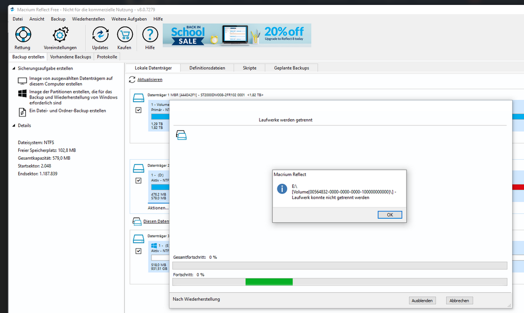

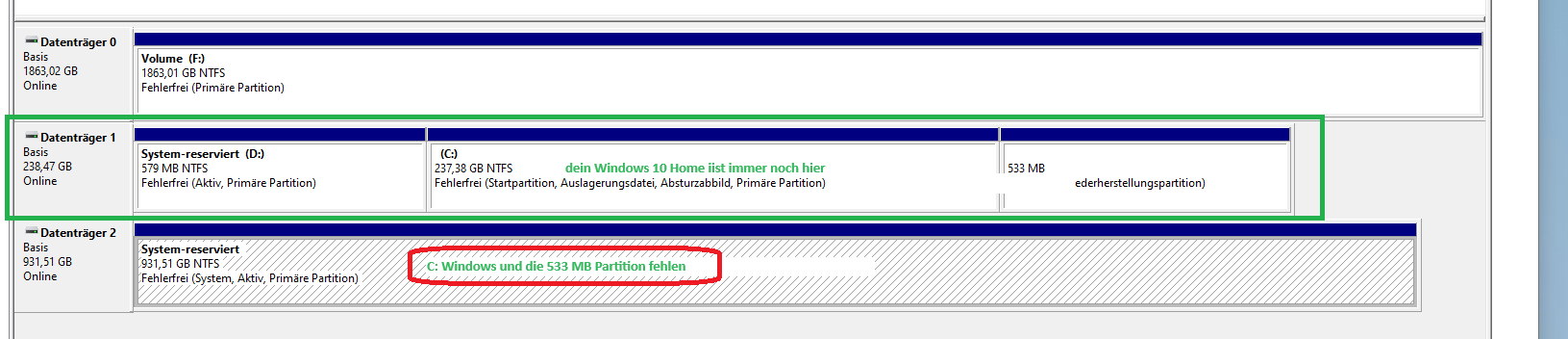

Keks567 schrieb:
Nun hat sich ein extra Datenträger erstellt, auf dem eine Kopie meiner C Festplatte ist.
In den beiden Bilden deiner Datenträgerverwaltung sieht man dein Windows 10 nur auf der 250 GB SSD.
Zeig mir Bitte, den Datenträger mit der Kopie auf den geklontes Windows sein soll?
Oder klemme mal alle anderen Datenträger ab, und starte den PC mit der vermutlichen Windows Kopie.
redjack1000 schrieb:
Wenn dem so währe, würde der Klon aus drei Partitionen bestehen. Du hast eine Partition geklont.
Ich würde die 1TB SSD löschen und von vorne anfangen.

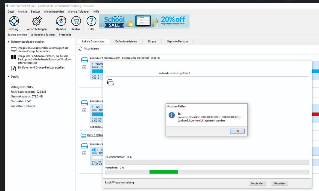

Das ist das Backup von Macrium Reflect, nicht die Klonsoftware von Macrium Reflect.

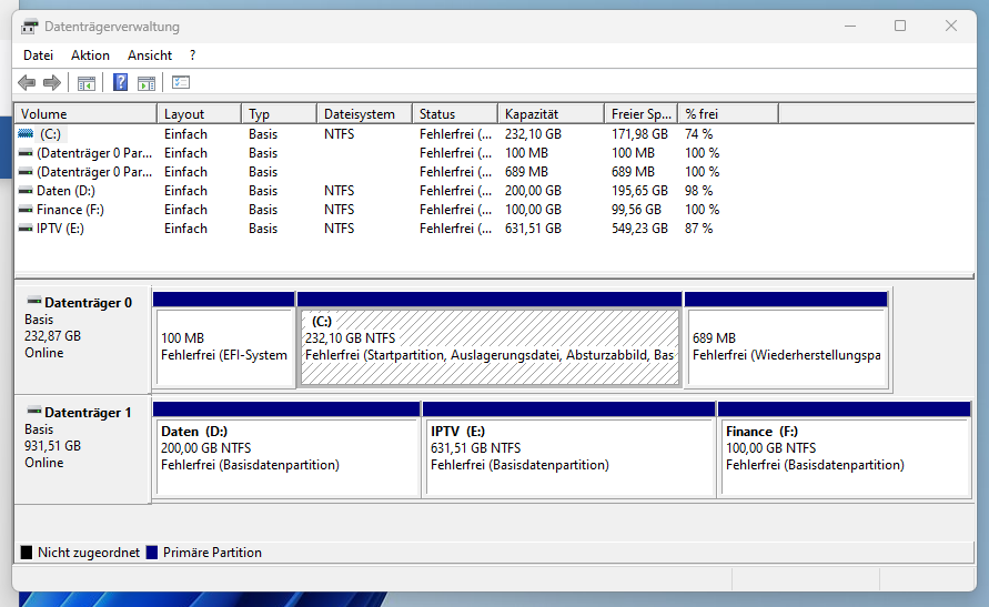

Keks567 schrieb:
Verstehe nicht, wieso ich diese beiden grünen Partitionen nicht löschen kann, weil dort nichts drauf ist
Weil in einem laufendem Windows es mit einfachen Windowsboardmitteln nicht geht. Das OS will verhindern das u.U. DIE Startpartition gekillt wird.

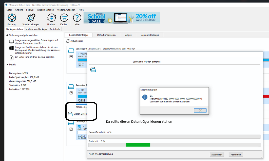

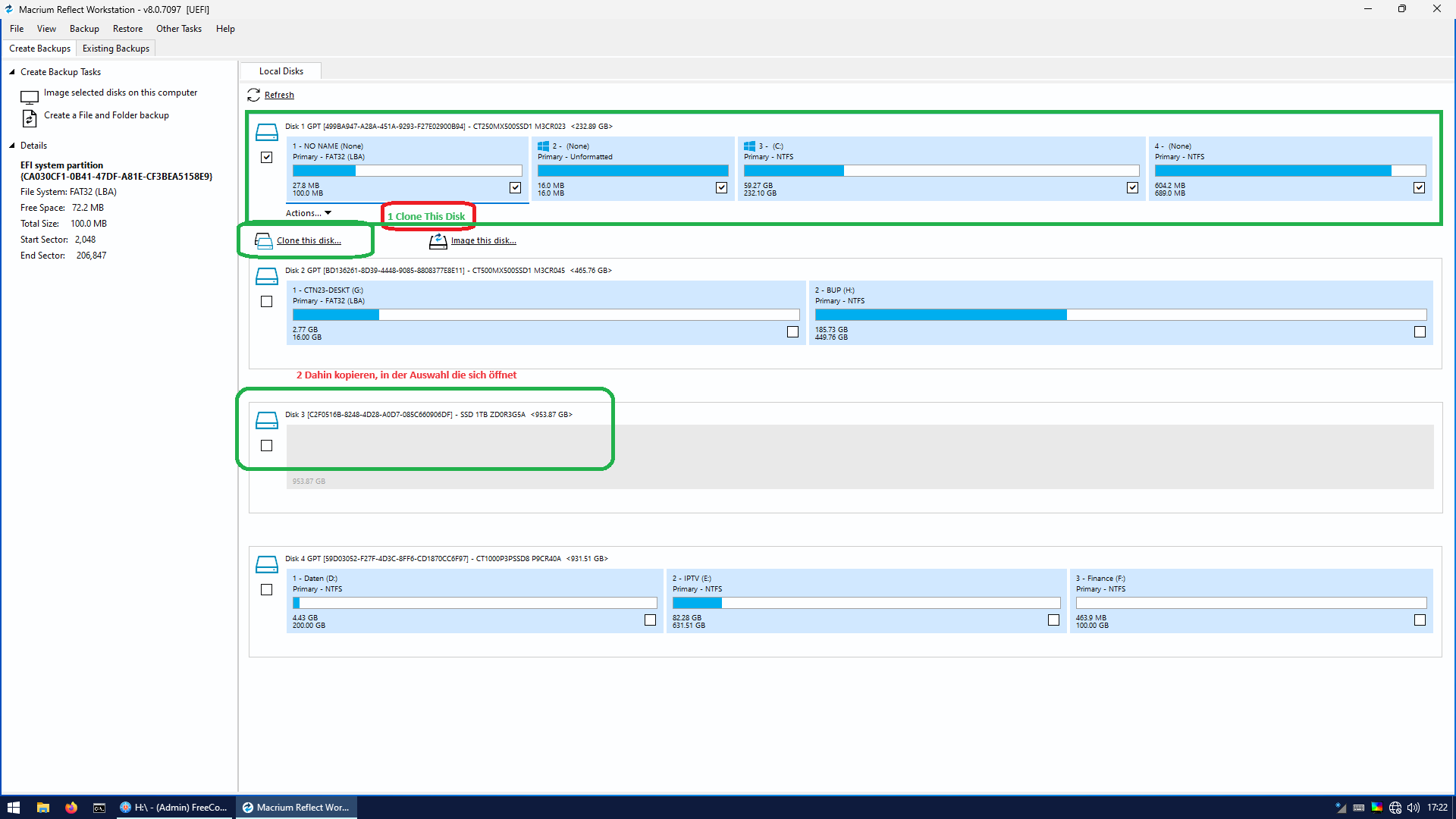

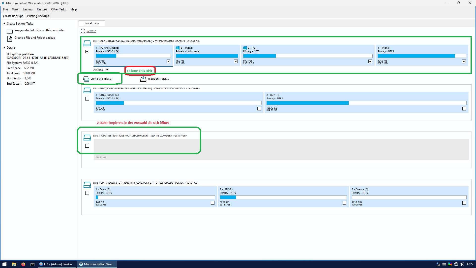

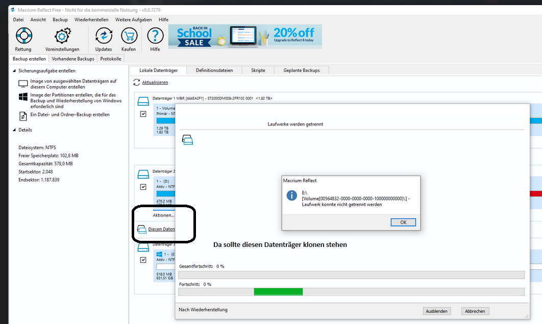

Du brauchst das klonen von Macrium Reflect. Das sollte in dem Bild vorne stehen, ist im Bild versteckt.
Du klemmst die obere SSD ab, und klonst von der 230 GB auf die 930 GB.
Ich würde Windows auf der 230 GB belassen, wenn das eine SSD ist.
So hab ich das bei mir. Die Daten verteile ich dann auf dem anderen Datenträger.

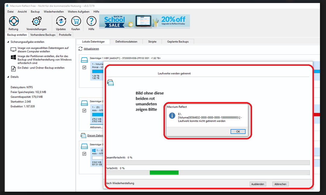

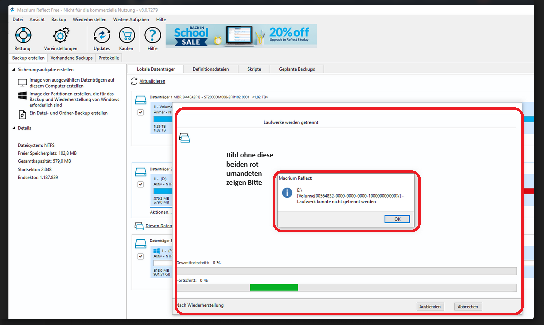

Zeige das Bild aus #22 Bitte nochmal, aber diesmal ohne die beiden rot umrandeten Teile.

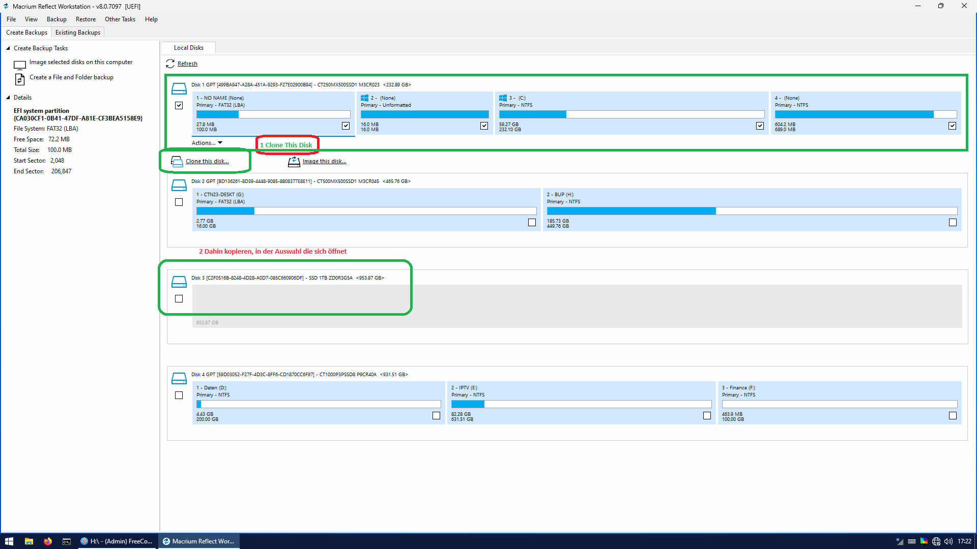

Schau hier.
Du musst Clone This Disk auswählen.
Dann öffnet sich ein Fenster, dort wählst du den freien Speicher platz, und Macrium kopiert von 1 nach 2.
