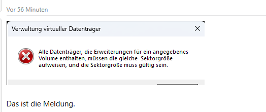

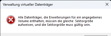

Das ist die Meldung.

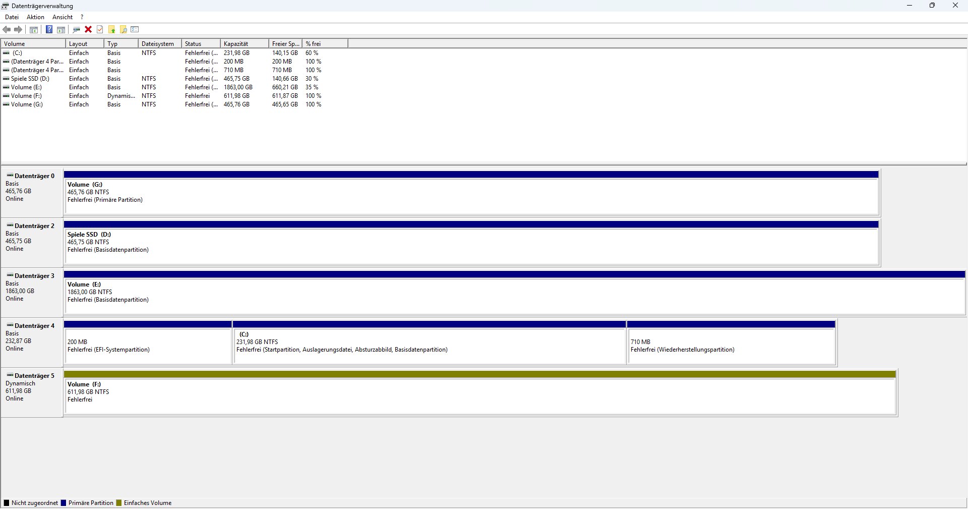

Ich habe als festplatten einmal eine M.S SSD, eine normale SSD, und 3 HDD' ins 2,5 Zol Format
Die Platten haben keinerlei Partitionen.
Du schreibst von 2 Toshiba a 500 GB, das Bild zeigt aber 3 HDD?
Sehe gerade, die 2te ist eine SSD.
Welche sollen denn konkret „verbunden“ werden? @colagesöff
Eine dynamische und eine Basis bekommt man nicht verbunden.
Mach das Clean mit diskpart bevor weiter rumdoktern tust.
Auch wennbeide Blau waren funzt es null.
In einem Video habe ich gesehen gehabt, das man bei einer Platte das Volumen löschen muss, um dies später zusammenführen zu können
Verbunden werden sollen Datenträger 0 und 5.

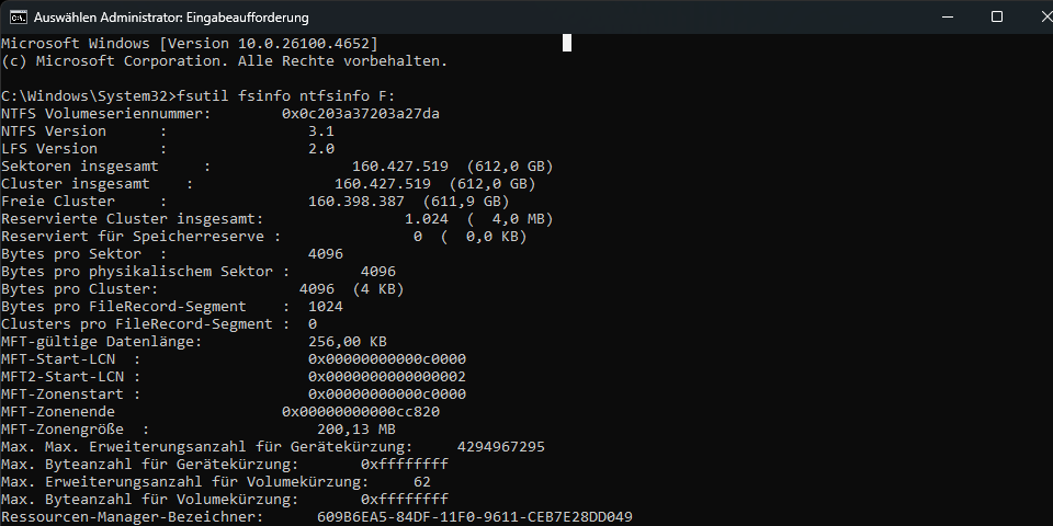

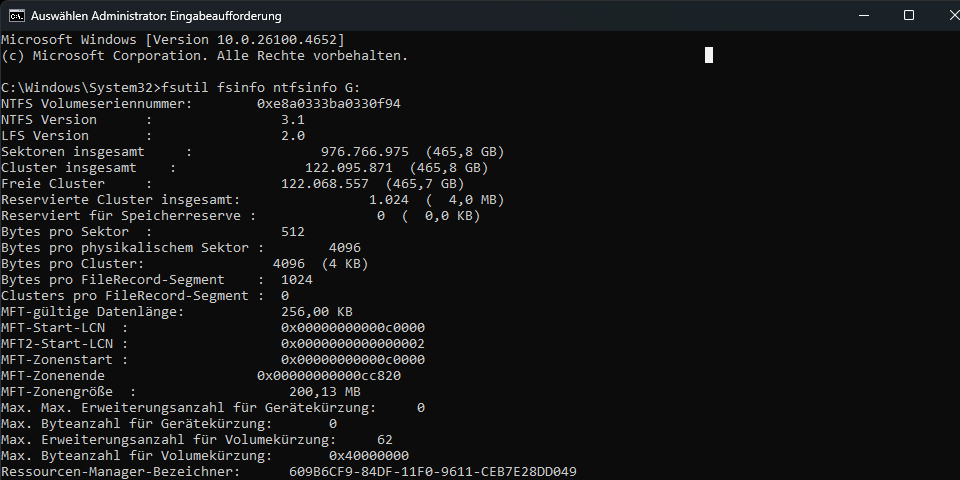

Poste die Ausgabe von
Code:
fsutil fsinfo ntfsinfo G:
fsutil fsinfo ntfsinfo F:
in das Forum.
Cu
redjack
Kleinen Fehler darin gehabt jetzt ist besser :)
Ja schau nochmal bitte, hatte das andere ausversehen ohne Admin gestartet gehabt.
Sehr schön, jetzt vergleich das mal miteinander, dann siehst Du warum die Fehlermeldung erscheint.
Achte auf Bytes pro Sektor.
CU
redjack

Der Fehler hier:
Bezieht sich exakt auf Bytes pro Sektor. Ist das unterschiedlich bekommst Du die beiden Laufwerke nicht zusammen. Mach endlich das Clean und initialisiere die neu.
