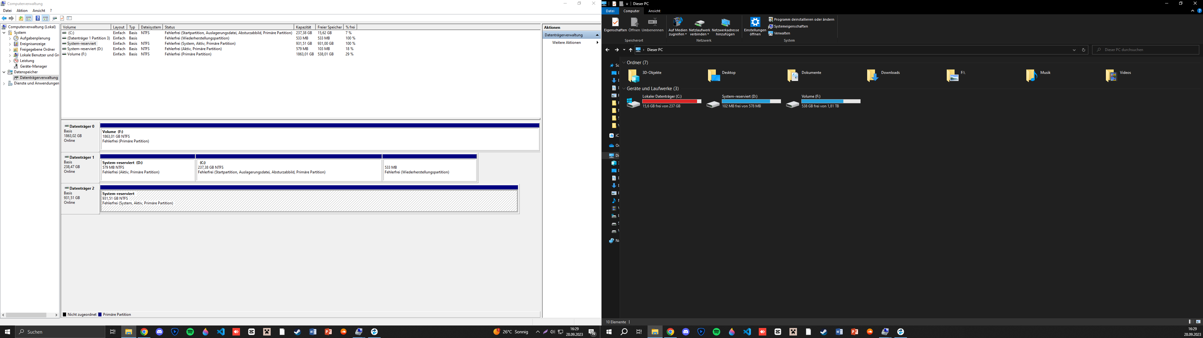

Ich wollte Gestern meine Festplatte C (265Gb), über welche Windows läuft auf meine D Festplatte (930Gb) klonen.
Jedoch musste ich den Vorgang abbrechen. Heute wollte ich den Klonvorgang wiederholen, doch nun zeigt meine D Festplatte an, dass sie nur noch 500mB an Speicherplatz hat und der Name wurde ersetzt durch (System-reserviert). Ich habe schon versucht im Datenträgerverwaltungs Verzeichnes meine Festplatte zu vergrößern es steht zwar da dass es nun die 930Gb sind, gehe ich nun jedoch in den Explorer stehen da nur die 500Mb.

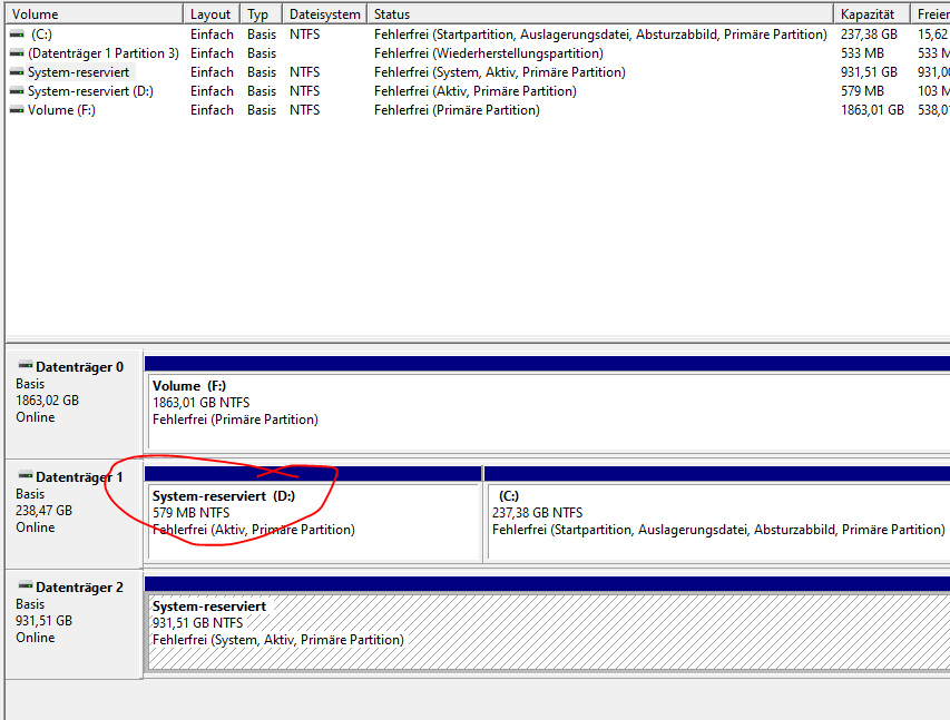

Dein 930GB hat keinen Buchstaben mehr, du scheinnst du die Partition mit System Reserviert geklont zu haben.
Schau mal, was D: ist:
Der Partition kannst den den LW-Buchstaben wieder wegnehmen und der richtigen zuweisen.
Mit welchem Programm clonst Du ? Normalerweise braucht die Ziel-Platte keinen Laufwerksbuchstaben, sie wird ja eh überschrieben..
Kann ich den im oben markierten Bild Datenträger (System-reserviert "(D:)") löschen?

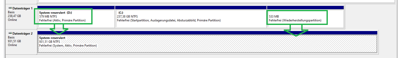

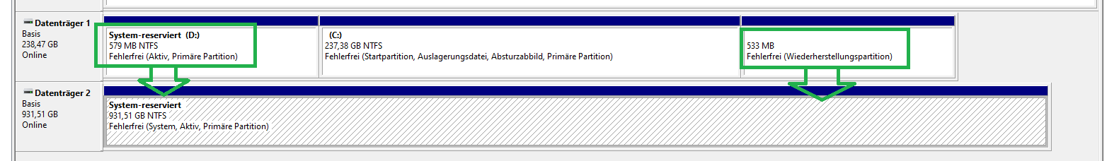

Dann hast falsch geklont. Die beiden System reserviert 500 MB und dieWiederherstellung müssen auch gklont werden.
Ansonsten startet dein PC nicht mehr, wenn du mal die 250 GB ausbauen solltest.
Und dein Windows 10 ist noch im Bios / MBR Modus installiert. Wenn du mal auf Windows 11 upgraden möchtest, ist UEFI / GPT Bedingung.

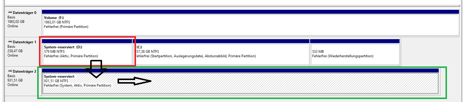

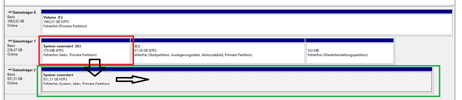

Ganz genau gesehn, hast du nur deine System-reserviert Partition von 579 MB auf die 931,51 GB geklont.
Dein Betriebssystem & Wiederherstellung ist NICHT GEKLONT.
