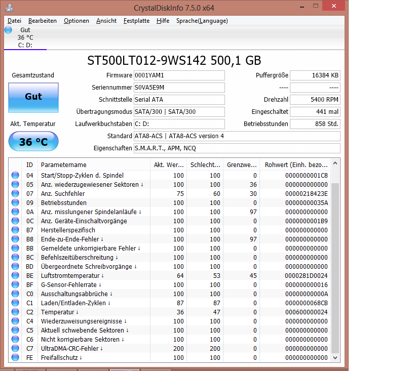

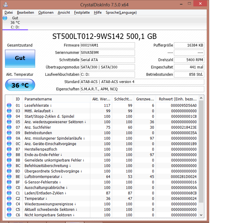

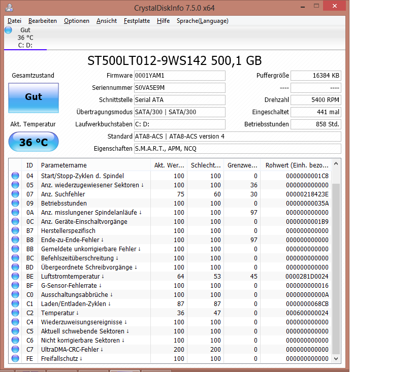

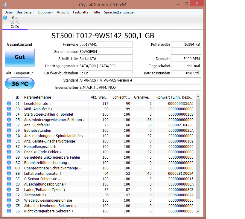

Die Prozesse für das Windows-Update habe ich eben beendet, so wie viele weitere System-Prozesse. Jetzt läuft nichts mehr außer Avira (0,1MB/s, lesend), Google, System und Diensthost, auch jeweils 0,1MB/s lesend. Datenträgerauslastung pendelt sehr instabil und schnell zwischen 1% und 25% rum. Öffne ich eine Anwendung und klicke da bisschen rum (Word), bin ich wieder bei 100% und nach dem vierten Klick kommt er wieder nicht mehr von den 100% weg..
Sehr seltsames Verhalten..:(
Edit: Dachte meine Antwort kommt noch nach #2 an :D...
Edit2: Im Anhang sind zwei Screenshots. Kleiner Monitor, deswegen zwei Bilder ^^
Also laut Windows-Analyse-Tool und CrystalDisk scheint die HDD ja in Ordnung zu sein? Was könnte denn sonst noch so Probleme machen? Anti-Virus Programm habe ich auch schon drüber laufen lassen (Avira).
Wirklich in Ordnung muss sie nicht mehr sein. 22 mal ist der Stosssensor angesprochen. Das kann die Ursache sein. Dass sie so träge ist, bei Zugriffen. Musst Du halt mir einer 100% intakten HDD gegen prüfen. Oder eben eine SSD einbauen. Das sollte bekannt sein. Es gibt keine andere Einzelkomponente, die ein Rechner im Alltag mehr beschleunigt.
Das hätte bei 22 Zugriffen die Ursache sein können, außer es ist so das die HDD ständig Vibrationen ausgesetzt ist und nur 22 von denen über der Auslösegrenze des Sensors lagen, aber bei Notebooks ist dies extrem unwahrscheinlich. Das Verhalten hier sehe ich auch nicht als ungewöhnlich an.
