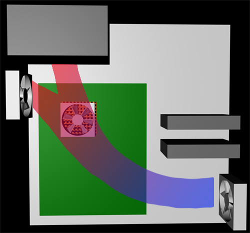

Also da du bisher immer noch keine Angaben zu deiner Gehäusebelüftung gemacht hast, würde ich dir mal empfehlen, falls noch keine Gehäuselüftung vorhanden, das Pic im Anhang dir mal anzuschauen, damit du einen Eindruck bekommst, wie das aufgebaut sein soll!
Zur Temp kann ich nur sagen, wie ich gerade in meinem Thread erfahren habe, das die Temps bei der Seagate immer etwas höher ausfallen als bei anderen Festplatten. Hierbei wäre vielleicht auch nicht schlecht wenn du mal auf der Homepage dir die pdf zu der Festplatte runterladen würdest, da steht bestimmt drin, wie warm deine Festplatte so werden darf! Wenn nicht kann ich nur von mir sprechen, das alles was über 42 Grad ist, für mich persönlich zu hoch ist, da ich ja vor habe, die Festplatte möglichst lange in Gebrauch zu haben. Naja, aber wie gesagt, das ist glaub ich eine persönliche Einstellung! Naja, also kannst ja mal auf der HP von Seagate schaun, ob du da was findest, wenn nicht, dann meld dich einfach mal, wie der jetzige Stand ist, nach den Veränderungen!
edit: Bild habe ich aus diesem Forum, also stammt nicht von mir, falls sich jemand gekränkt fühlt, weil ich sein Bild benutzt habe
