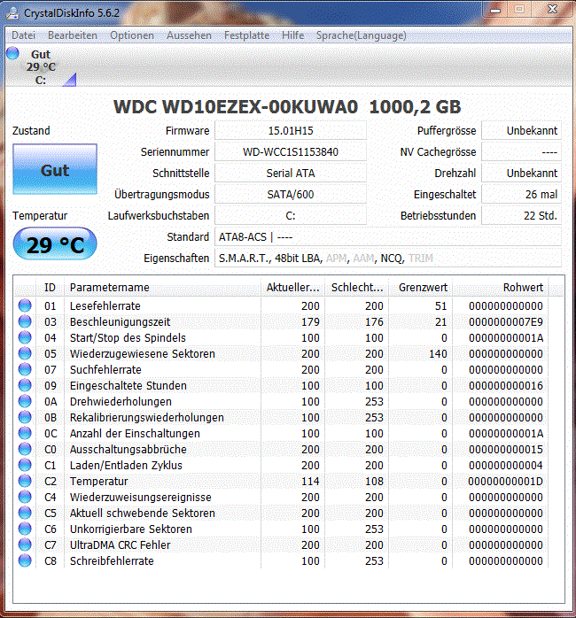

hier das bild ist es ok oder nicht?

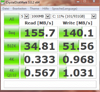

und hier das andere bild

Ansonsten mal die Kabel auf Sitz prüfen oder das SATA Kabel austauschen.
Normalerweise sollte die HDD in der Spitze weit über 100 MB/sec übertragen.
Beides ist ok. Welche Software braucht denn so lange für die Installation?
