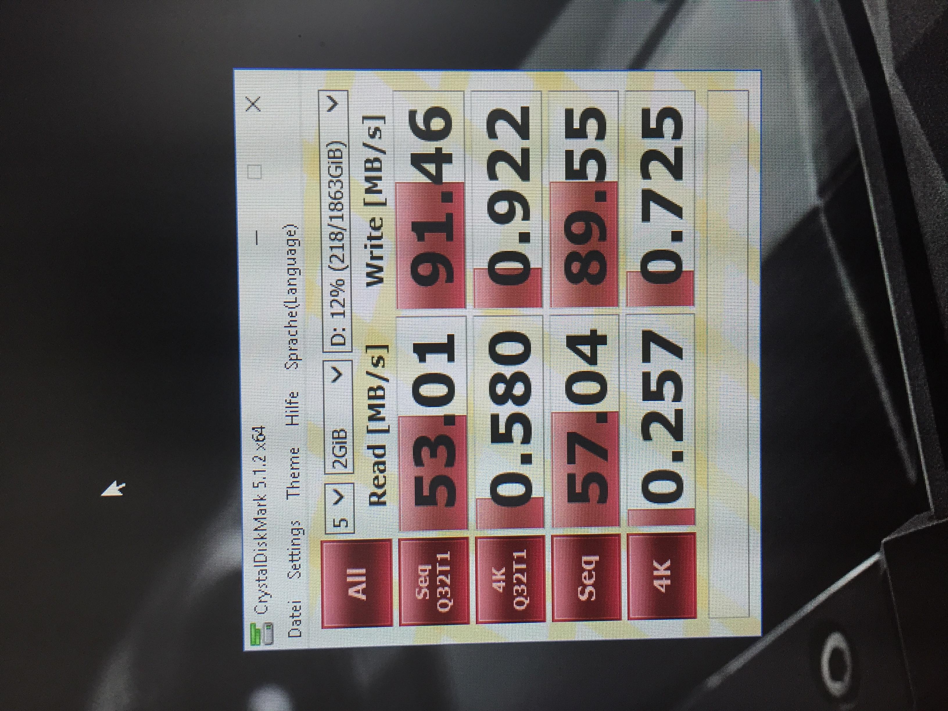

Seit kurzem habe ich mir eine neue Festplatte zugelegt, da meine alte den Geist aufgegeben hat. Jedoch glaube ich das diese Festplatte zu langsam ist (Es ist eine 2TB Intenso 7200RPM HDD) Spiele wie z.B Rainbow Six Siege haben bevor das Spiel startet im Menü eine 2 Minuten lange Ladezeit bis es dann endlich los geht und ich Spielen kann also das heißt das alle anderen 9 Spieler bei denen es sofort fertig geladen ist auf mich warten müssen und somit die Stimmung nicht gerade angenehm ist. Mein restliches System ist in meiner Signatur habe aber jetzt eine GTX 1070. Ich hoffe ihr könnt mir helfen da es auf Dauer echt nervt. Ich werde noch ein Bild einfügen bei dem ich den Crystal Disk Mark Benchmark durchgeführt habe und folgendes Ergebnis erzielt habe.

Und wenn Du mit CrystalDiskmark schon getestet hast, dann kannst Du doch selber urteilen wie schnell die ist.

Danke für die schnellen Antworten, da ich aber mit einem Freund zusammen spiele und dieser einen 3 Jahre alten Fertig-PC besitzt natürlich ohne SSD, aber er trotzdem schneller fertig ist mit dem Laden als ich, er ist genauso schnell wie die anderen Spieler aus meinem Team und ich hänge immer hinten dran...Das macht mich schon ein wenig stutzig. Mein Disk Mark Score ist ganz oben bei meinem Post
Re
Seq. Lesen ist mit 53MB/s viel zu langsam.

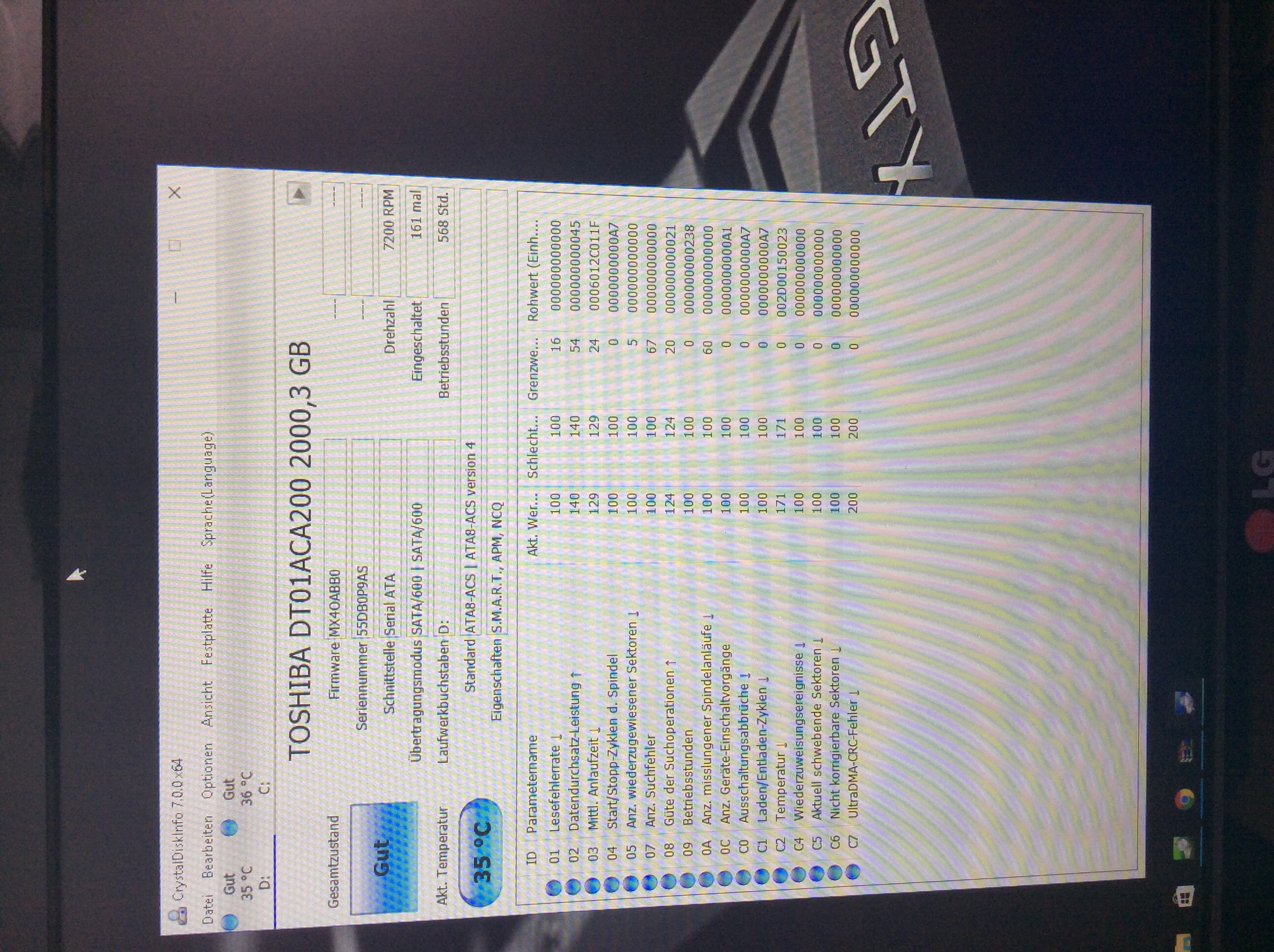

Lade dir mal Crystal Disk Info , und poste den Screen.
Mfg.
Verkauft Intenso nicht ausrangierte Toshibaplatten aus Rudis´ Resterampe?
Check mal die SMART Werte.
Ich hoffe es passt so
Wann hast du die gekauft? Die hat schon ordentlich Laufzeit oder machste deinen Rechner nie aus?
