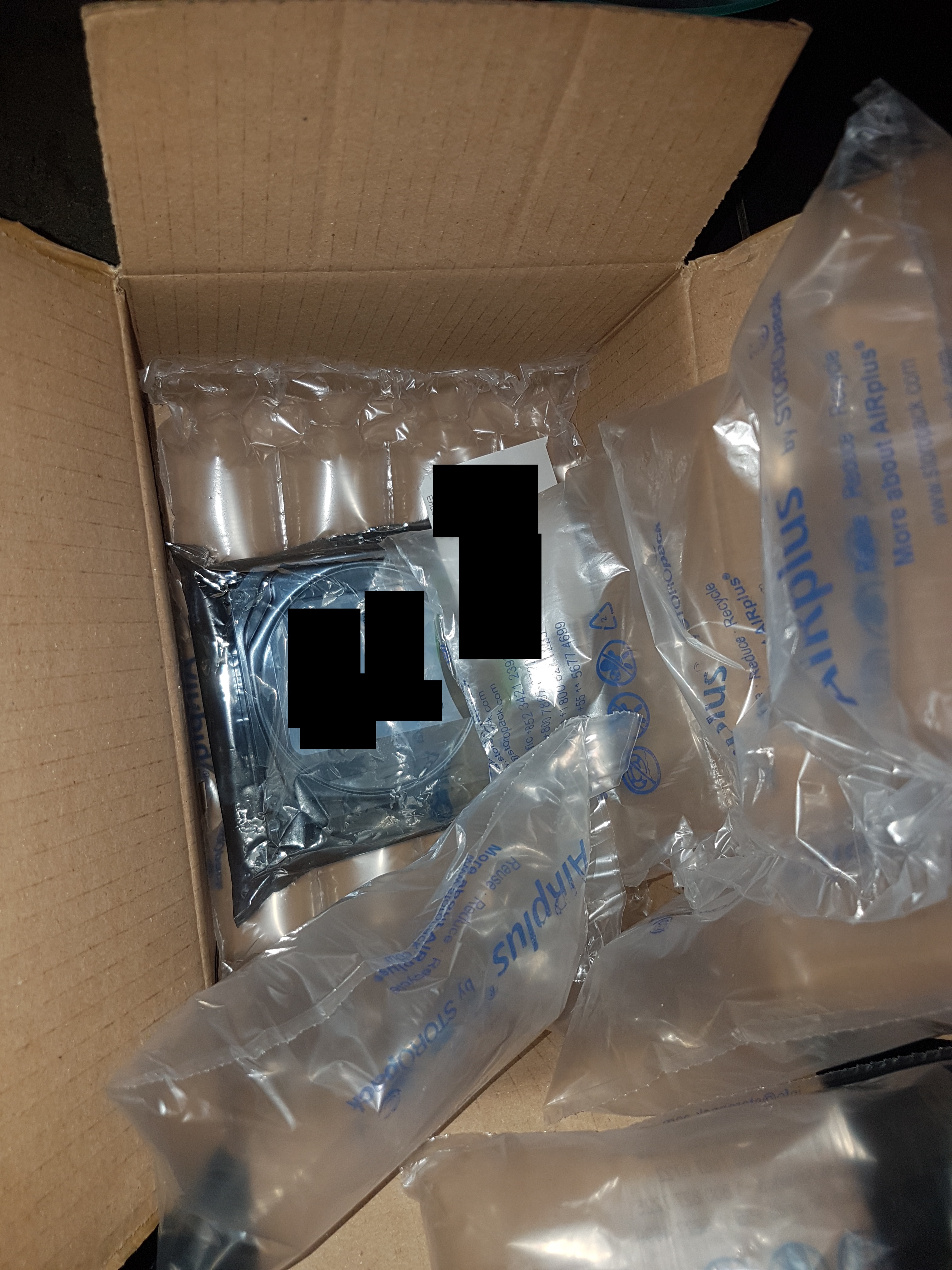

So kam die erste von drei Festplatte bei mir an. Was sagt ihr dazu? Müsste da nicht eine Verpackung um der Folie sein? Die lag da einfach so drin
Ist doch verpackt.
So wird bulk Ware versendet

Sieht nach MF aus, die versenden Bulk HDDs immer so, aber da ist alles fein.
HDD auf Zimmertemperatur und dann einbauen und genießen. :)

Wenn der Karton keine offensichtliche Beschädigung hat, der von Innen durch die herumfliegende Festplatte entstanden wäre, sollte sich das Risiko in Grenzen halten.
Die DHL bspw. schreibt vor, dass Pakete und der Inhalt einen Sturz aus 1m Höhe überstehen können müssen. Ob die dabei auftretenden G-Kräfte ausreichen, um die Mechanik in der Festplatte zu beschädigen, weiß ich nicht, kann ich mir aber nicht vorstellen.
PS: Wenn in einem Paket mehrere Festplatten waren, dann würde ich sie retournieren. Bei einer einzelnen sehe ich aber, wie gesagt, wenig Risiko.

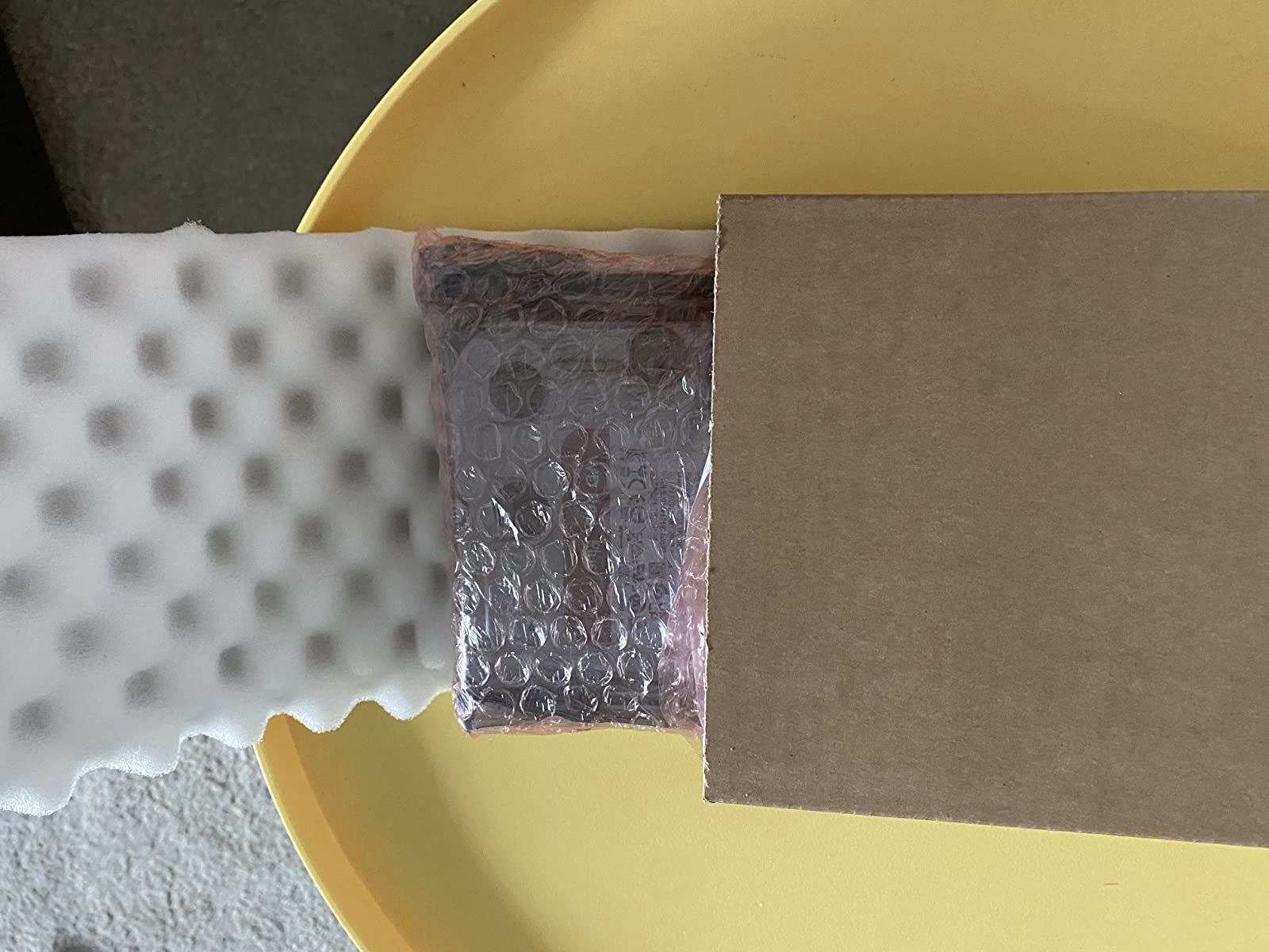

Der ESD Abschirmbeutel ist normal.

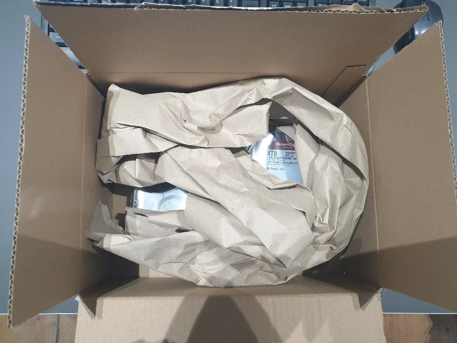

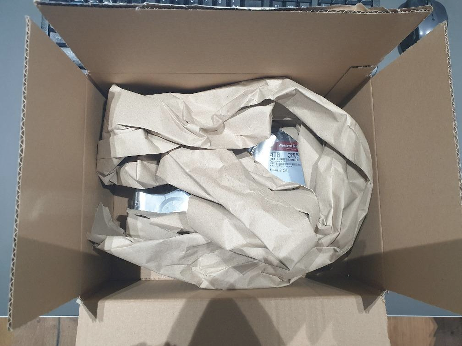

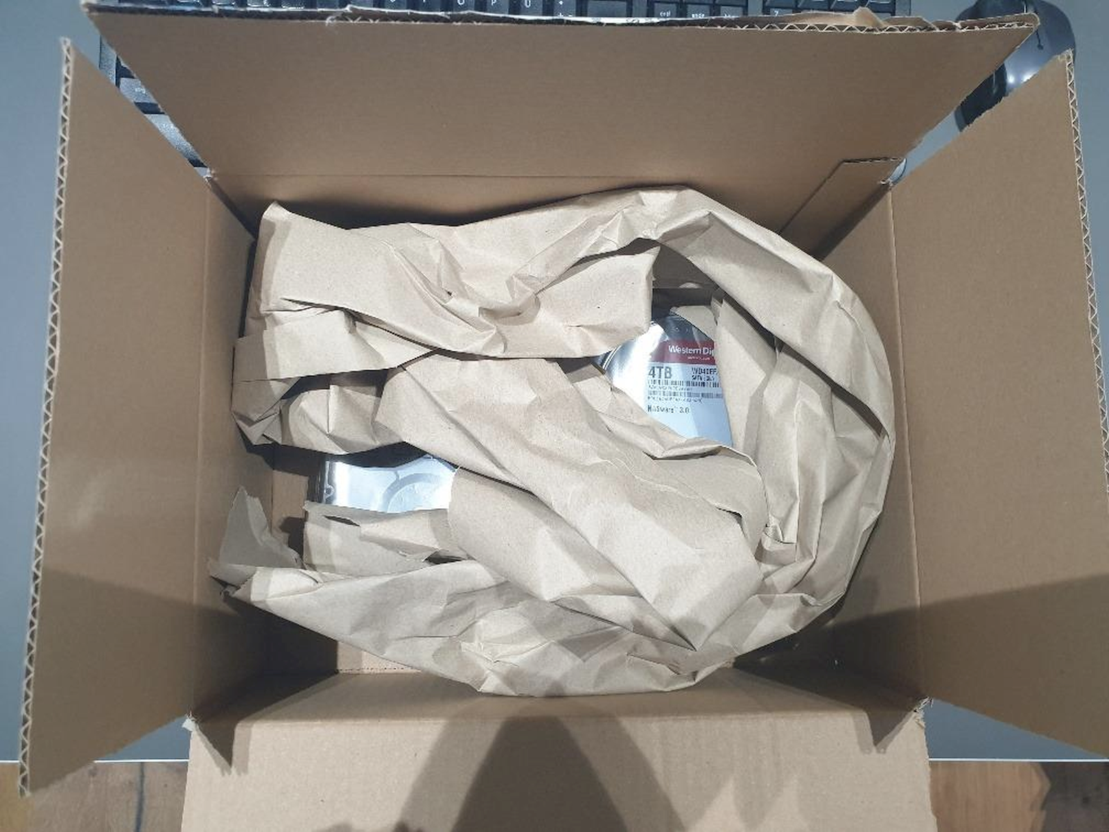

Falls der Karton keine starken Eindrücke aufweist und die Festplatte sich nicht im Karton frei bewegen konnte, ist alles in Ordnung.
Eine schlechtere Verpackung
Eine bessere Verpackung

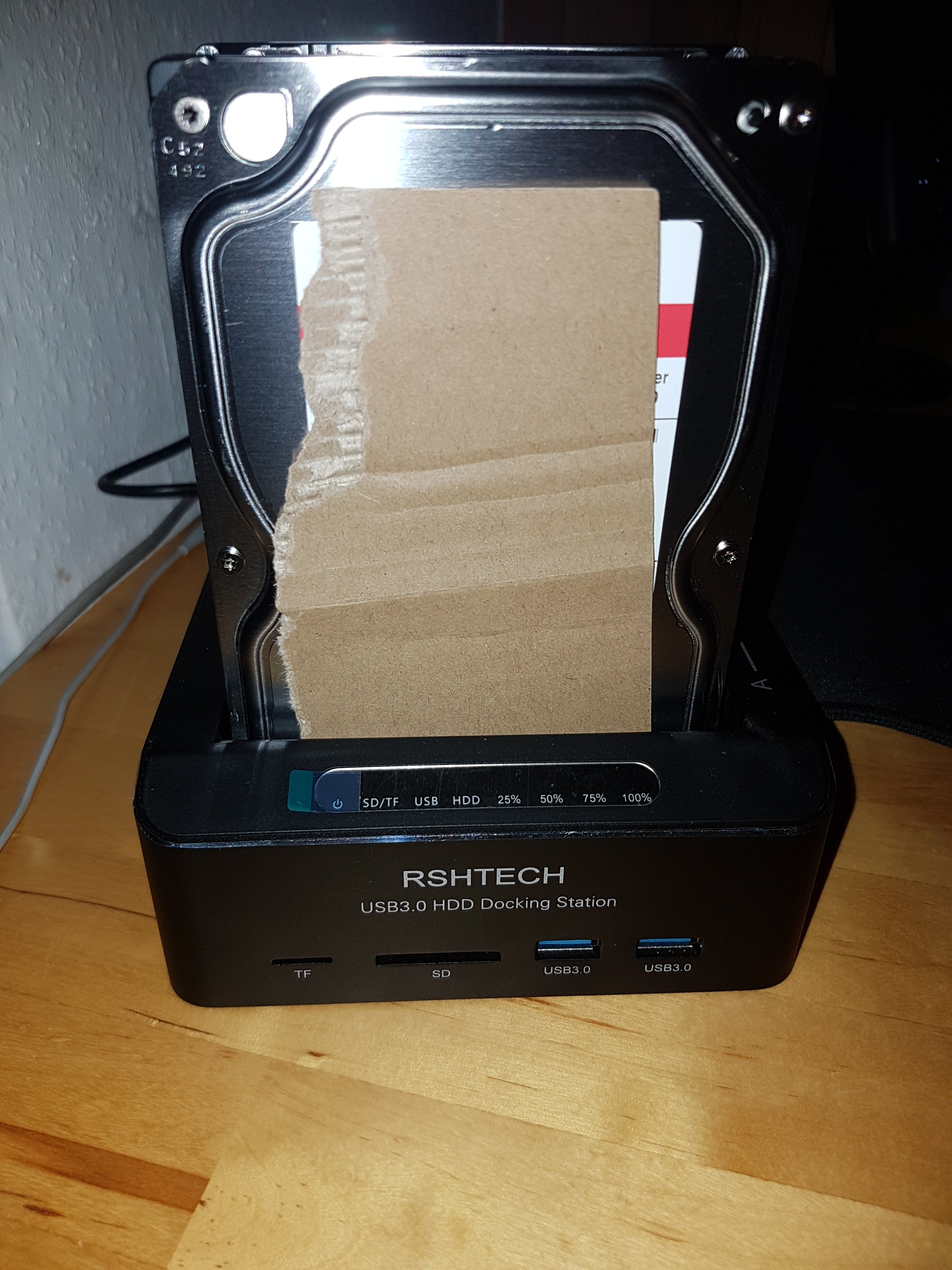

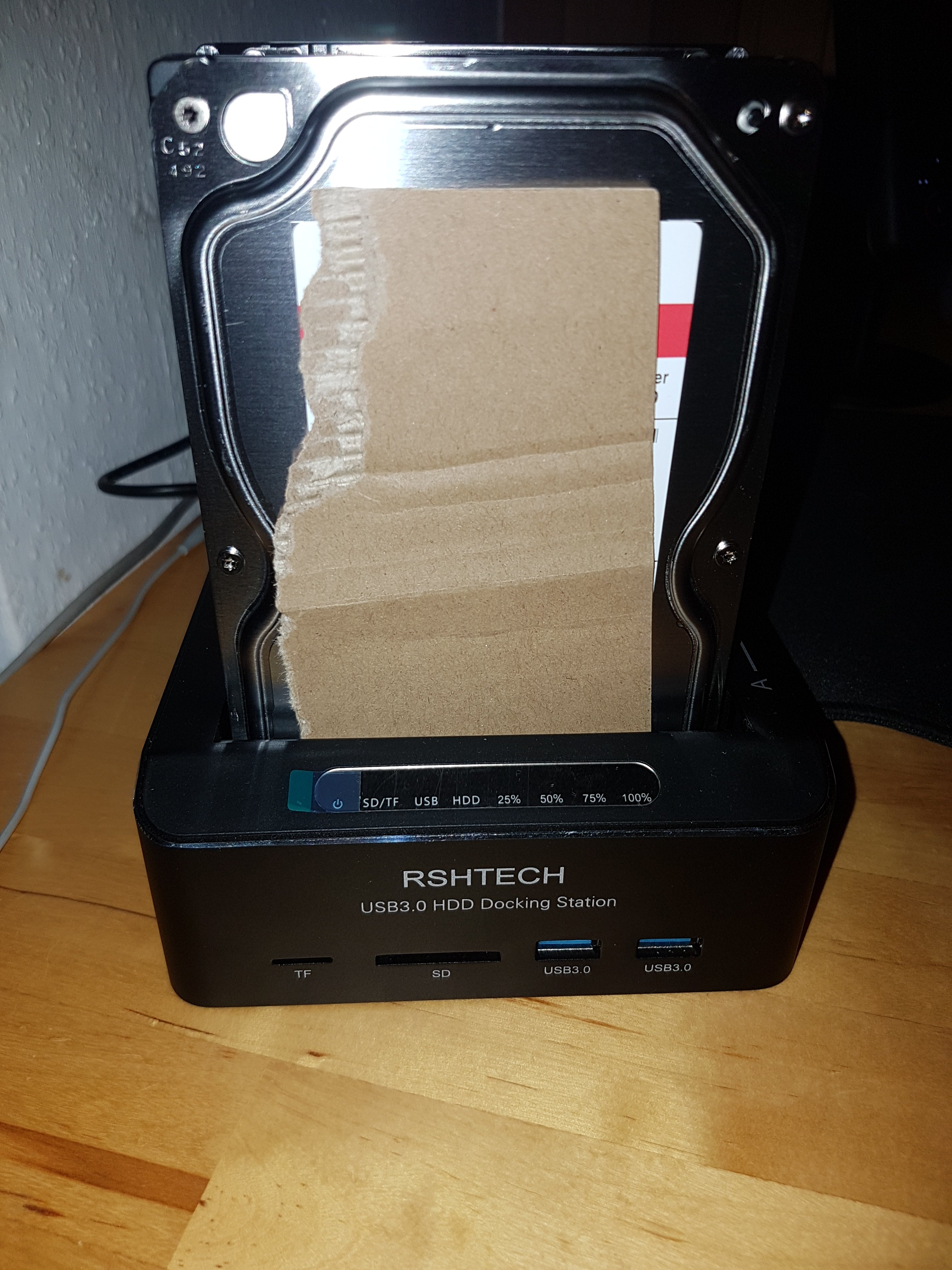

habe die 2 Festplatte mit der neuen Dockingstation mal ausprobiert. Sie laufen sehr gut hörbar an, werden allerdings nicht erkannt unter Windows. Hab verschiedene USB Slots ausprobiert und dann das ganze Ding an einem anderen Rechner angeschlossen, auch dort werden sie nicht erkannt. Die LEDs auf der Station leuchten, die Festplatten laufen auch. Habt ihr eine Idee was das Problem sein kann? Oder ist die Docking Station kaputt?
Das ist diese hier:
https://www.amazon.de/gp/product/B07WNHMW2C/ref=ppx_yo_dt_b_asin_title_o01_s00?ie=UTF8&psc=1
TossExecutor schrieb:
Wofür genau ist die Pappe da.....? :confused_alt:
Was genau meinst du mit "nicht erkannt"? Das es keinen Ton macht und die Festplatte nicht in deinem System auftaucht?
Das ist normal du musst Sie ja auch erstmal in der Datenträgerverwaltung aktivieren und formatieren.
Reaktionen: TossExecutor

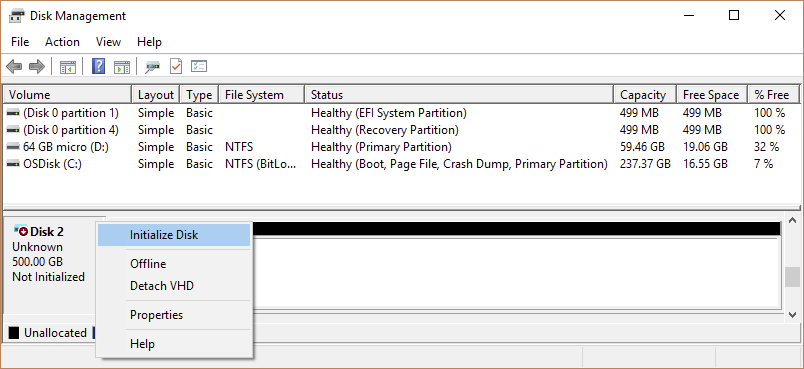

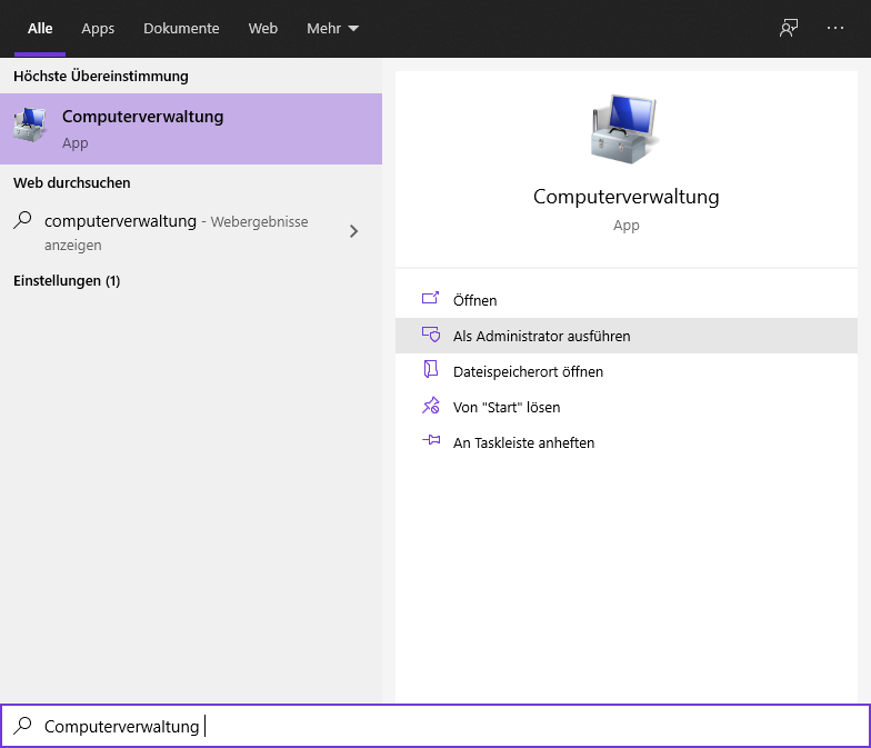

Initialisieren neuer Datenträger | Microsoft Docs
Wenn du einen ganz neuen Datenträger zu deinem PC hinzufügst und er nicht im Datei-Explorer angezeigt wird, musst du unter Umständen einen Laufwerkbuchstaben hinzufügen oder den Datenträger vor der Verwendung initialisieren. Du kannst nur ein noch nicht formatiertes Laufwerk initialisieren. Beim Initialisieren eines Datenträgers werden alle darauf gespeicherten Daten gelöscht, und der Datenträger wird für die Verwendung durch Windows vorbereitet. Anschließend kannst du ihn formatieren und Dateien darauf speichern.

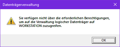

Ein Hinweis zum Video, hat der Benutzer keine Administrationsberechtigung kommt die Meldung
Computerverwaltung / Datenträgerverwaltung öffnen
  1. Die Windows-Suche öffnen
  2. Computerverwaltung im Suchfeld eingeben
  3. Rechts 'Als Administrator ausführen' auswählen
  4. Die Computerverwaltung wird geöffnet.
  5. Unter Datenspeicher die Datenträgerverwaltung auswählen. Hier werden die Datenträger wie im oberen Screenshot angezeigt.
Reaktionen: TossExecutor und Rickmer

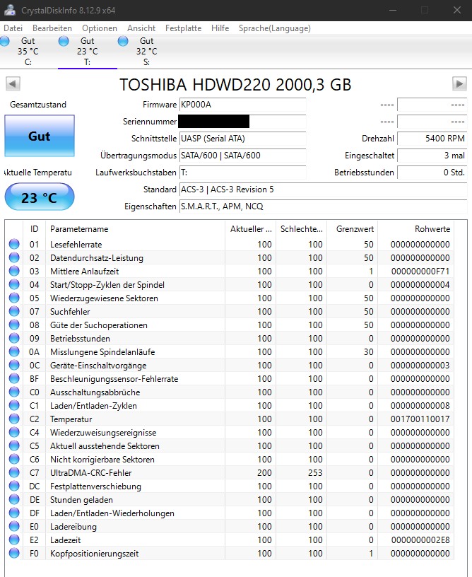

Das hier sind die SMART Wert, die sagen mir aber nicht so viel. Sind die ok?

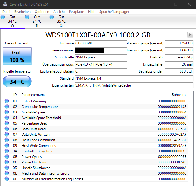

Ich habe mir meine Festplatte fürs Betriebssystem auch mal angeschaut:
Da steht "Gut 100%", das ist dann besser als gut oder? 😅
Die SMART Werte sind erwartungsgemäß in Ordnung.
Bei neuen HDDs sagen SMART-Werte leider wenig bis nichts über mögliche Vorschäden aus, nehme ich an.
