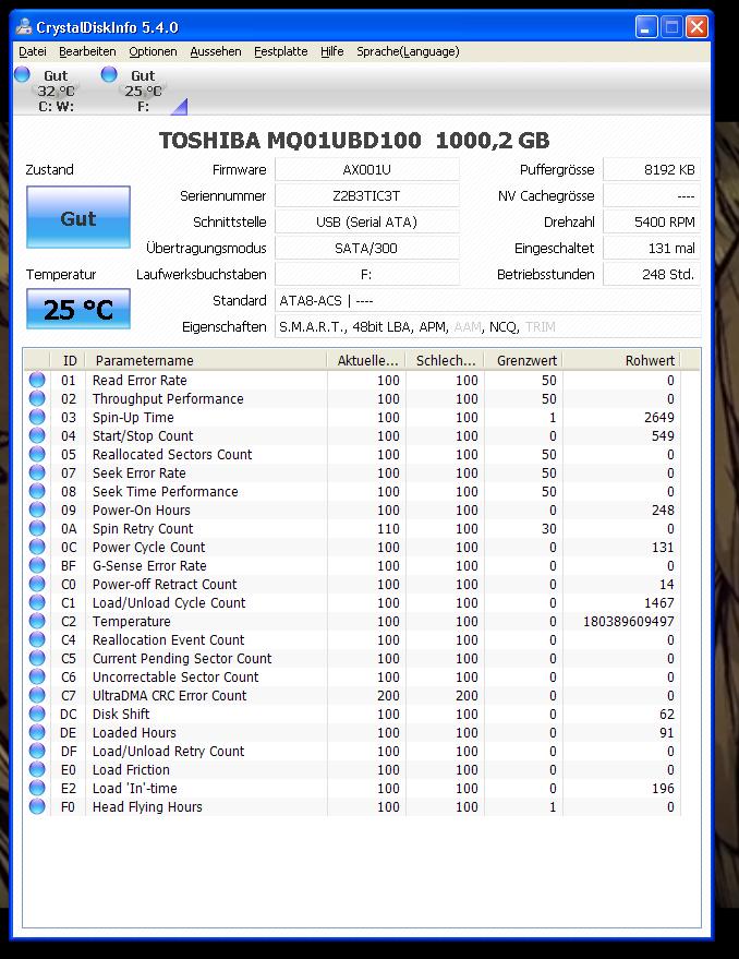

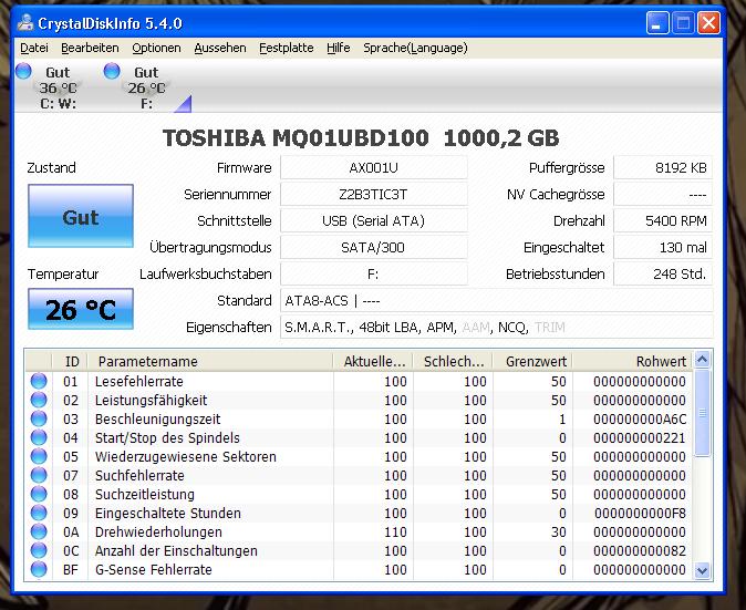

Poste nochmal einen Screenshot von CDI und zwar so, dass man alle Werte sieht, also der Scrollbalken rechts weg ist. Erst dann lässt sich eine Aussage über den Zustand der HDD machen.
Wenn auch nur ein Schwebender Sektor dabei wäre, oder sonst nur das geringste Problem, würde CDI nicht mehr "Gut" schreiben.
Wenn aber z.B. der aktuelle Wert der Schreibfehlerrate bei 1 wäre, würde CDI gut schreiben, obwohl das dann defintiv nicht der Fall wäre. Das Gleiche gilt für UDMA-CRC Fehler, usw.
Nach deiner Argumentation bräuchte man sich dann die Werte ja gar nicht mehr ansehen, und nur auf das Wort gut, Vorsicht oder schlecht zu schauen.
Es bleibt dabei: ohne vollständigen Screenshot, kann man keine Aussage über den Zustand treffen.
So des ist nochmal der komplette screenshot
Ich hab keine Ahnung wovon ihr da redet :D ... reicht der screenshot aber so aus?
Jetzt kann man sagen, dass die HDD O.K. ist.
Wenn das Dateisystem beschädigt ist, kannst du versuchen, es mit TestDisk zu reparieren.
Dazu gibts im Datenrettungsforum eine ausführliche Beschreibung im ersten angepinnten Thread.
okay danke - also ist es kein Hardwarefehler sondern ein softwarefehler wenn ich das richtig verstehe?
Die HDD selbst hat nichts, aber theoretisch könnte der SATA-USB-Chip im Gehäuse noch defekt sein, das wäre dann auch ein Hardwaredefekt, aber probiere erstmal TestDisk. Vielleicht hast du die externe mal ausgeschaltet ohne sie vorher über "sicher entfernen" abzumelden, dann kann das Dateisystem schon beschädigt werden.
