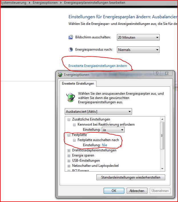

wie sehen den die einstellungen in den erweiterten energieeinstellungen aus ? siehe bild.
entweder der Index-Dienst, Stromsparmodus oder wirklich ein aufkommender Defekt.

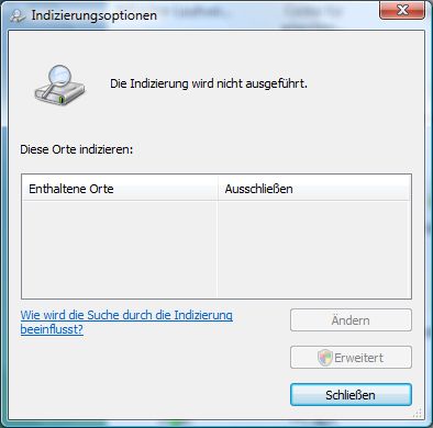

Währe natürlich gut zu wissen welches Klacken grad gemeint ist, bzw. wie es klingt. Ich habe z.B. ein komisches Klacken wenn ich meine externe Seagate Platte an einen MAC oder Vista Rechner hänge -> Es klackt als würde die Platte nicht richtig anlaufen.
Manche finden nichts, also geht es auch nicht. Als Informatikstudent sollte man das aber wissen. ;)

bin jetzt mal unter Vista unterwegs. In den Energieoptionen stand, dass sich die HDDs nach 20 Min. in den Standby fahren dürfen. Das ist jetzt Geschichte, genauso wie das Klacken. :)

bei mir hilft die einstellung wie oben im bild um "dieses klacken" abzustellen. zugriffsgeräusche klingen ja meist ein wenig anders.
