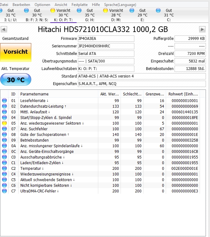

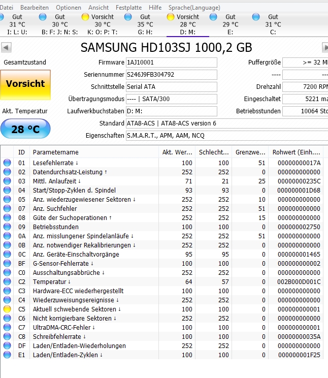

Ich glaube sieht nicht so Toll aus. Jetzt hat es auch geklackert beim öffnen von CrystalDiskInfo.
Naja, ist jeweils nur ein Sektor. Also nicht ganz so schlimm.
Du hast aber einiges an Lese- und Schreibfehlerraten und ein paar G-Sense Ereignisse.
Du solltest den Umgang mit deinen Platten überdenken.
Besser: Daten sichern und die Platten in baldiger Bälde ersetzen.
