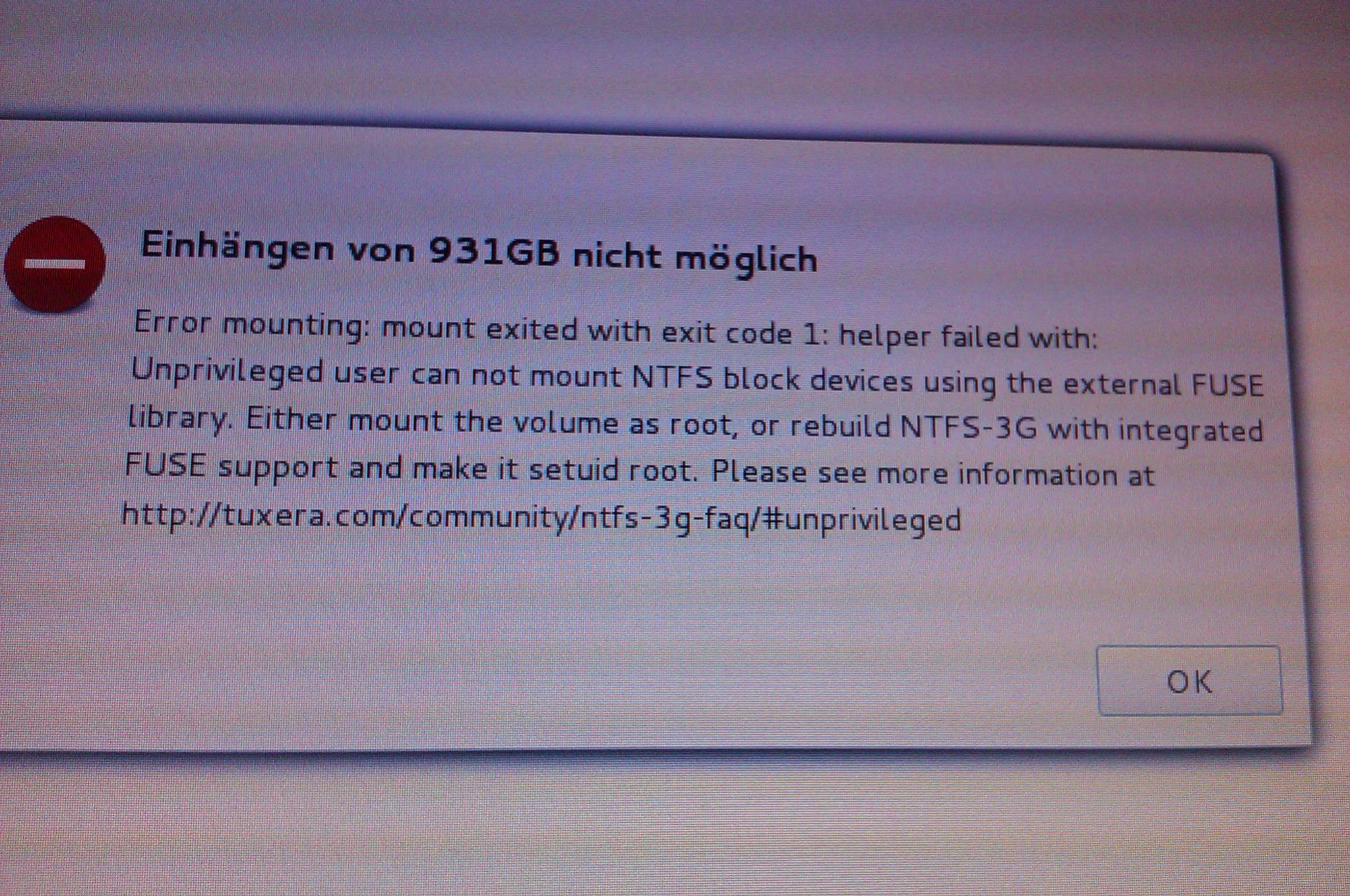

Hallo, habe ein kleines Problem mit meinen Festplatten. Ich benutze 8 Platten über SATA, und Debian kann aber zwei davon nicht Mounten, habe auch schon Kabel gewechselt, wo ich dies tat gingen die beiden Platten aber dafür ging wieder eine andere nicht zu Mounten kann mir jemand helfen was ich da machen kann!? Und mir die genauen schritten beschreiben habe Debian erst seit heute in Benutzung!!
Aso und wo kann ich einstellen das er die Platten automatisch Mountet ohne Passwort Eingabe!?
MfG.
als root versucht? Oder ist es schon root?
Und wie sind die platten formatiert, auch die die klappen.
Mehr infos wurden uns mehr helfen dir zu helfen.
PS: mit tablet geschrieben
Sorry...Habe die nicht als Root gemountet, und die Platten sind alle in NTFS auch wenn er sagt das die eine oder andere ein anderes Format haben soll!!
Ja dann versuch dochmal die als root zu mounten, da steht immerhin:
"Unprivileged user can not mount NTFS Block Devices using the external FUSE Library. Either mount as root..."
Und was muss ich da beim Anmelde Bildschirm fürn User eingeben Root ging nicht!?
Mach halt "sudo mount /dev/sdX /pfad/freigabe", eventuell noch mittels -t ntfs das Dateisystem angeben. Ansonsten hilft immer ein Blick in die Manuals.

Na er hat Debian, da wird sudo bei einer Standard Installation nicht funktionieren, da Standarduser nicht in sudoers ist ;)
Aber ein bisschen mehr eigeninitiative wär schon nicht schlecht ;)
Also, Terminal Öffnen(findeste auch so im Menü!), tippst "su" ein dann Enter, dann Root Passwort eingeben.
Nun Arbeitest du als Root im Terminal, und kannste jetzt dein üblichen Mountbefehl eintippen!
