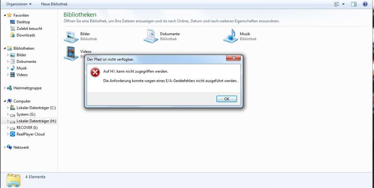

Hier wird erscheint die Fehlermeldung "Auf H:\ kann nicht zugegriffen werden - Falsche Parameter" und "Auf H:\ kann nicht zugegriffen werden - Die Anforderung konnte wegen eines E-/A-Gerätefehlers nicht ausgeführt werden".

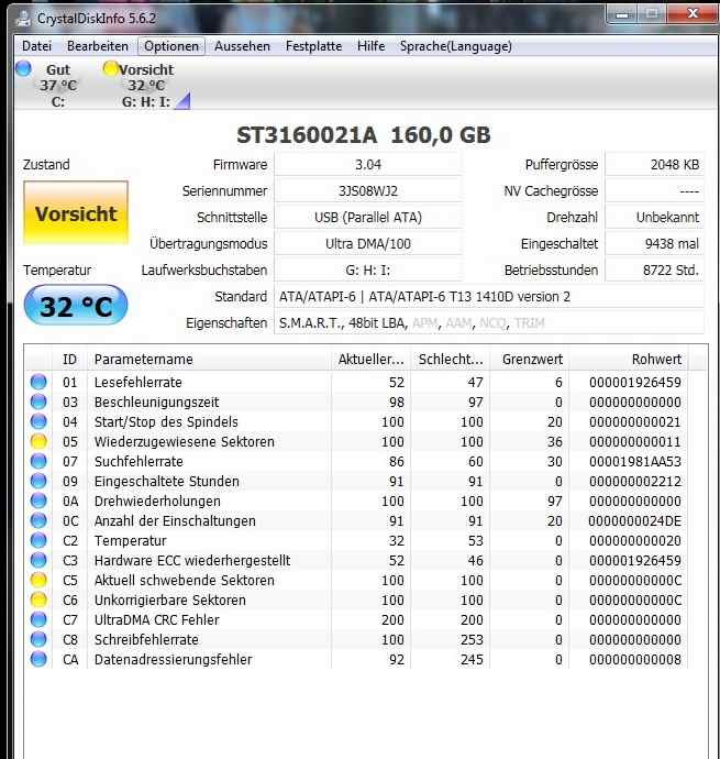

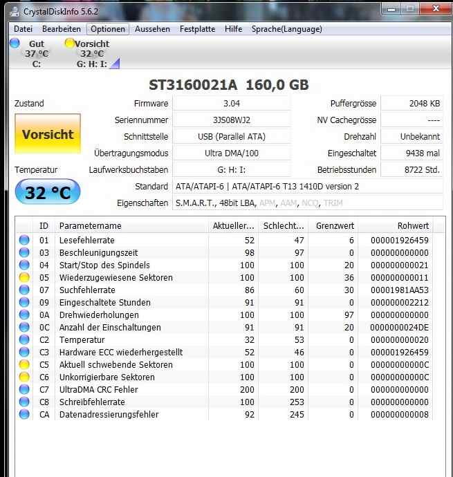

Poste mal nen Screenshot von Crystal Disk Info, dann kann man sehen, ob evtl. ein Hardwaredefekt vorliegt.

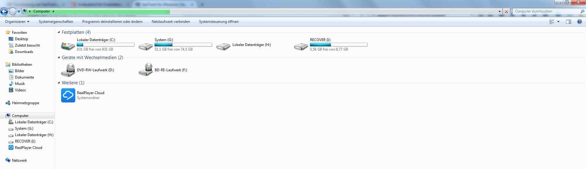

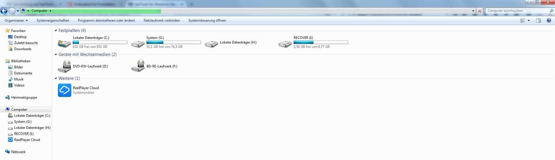

In der Übersicht (Computer) zeigt er mir den Namen an, aber es stehen keine GB-Zahlen dazu wie normal.
Läuft als ( H: ) Lokaler Datenträger. NTFS.

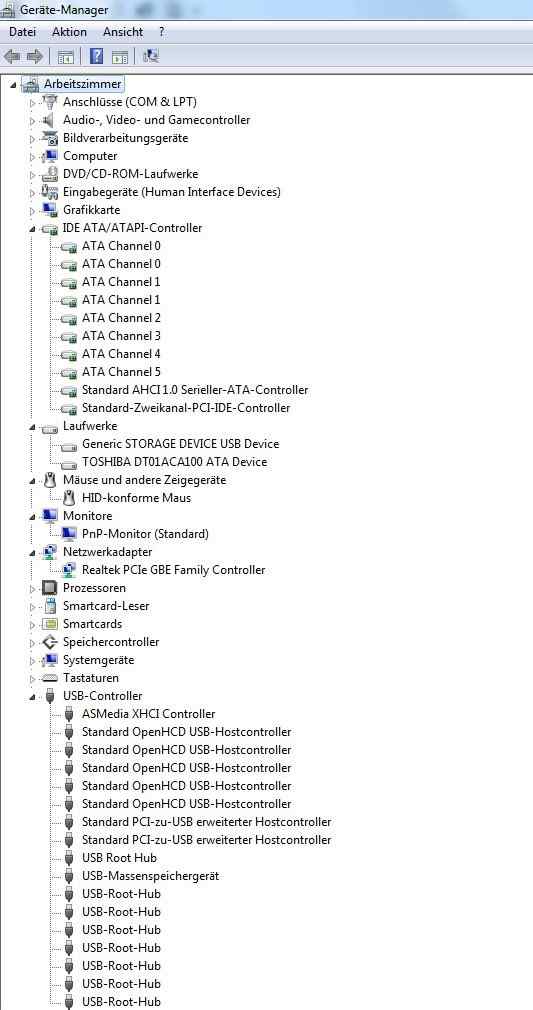

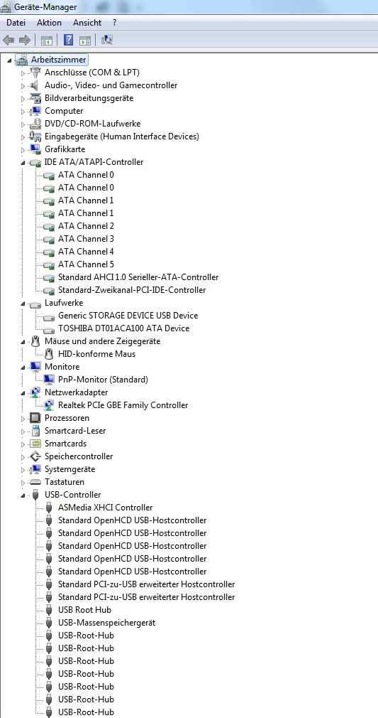

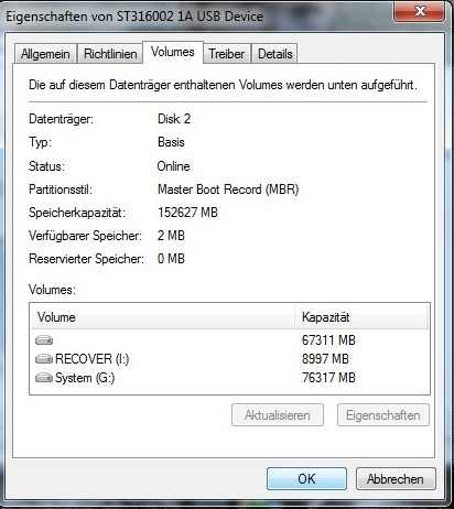

Gerätemanager/Laufwerke/Rechtsklick Eigenschaften:
ST316002 Standard 1A USB-Device, USB-Massenspeichergerät, Das Gerät läuft einwandfrei,

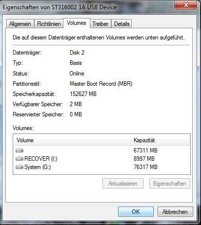

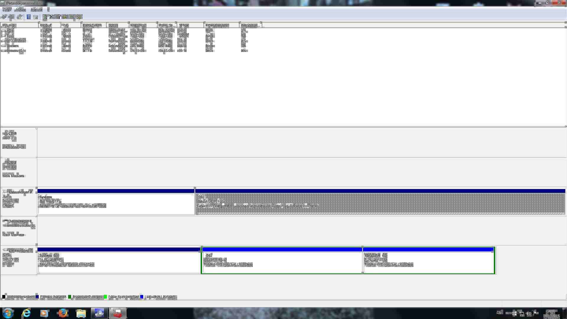

Datenträger Disk 2, Status Online, Partitionsstil Master Boot Record, Speicherkapazität 152627 MB, verfügbarer Speicher 2 MB, reservierter Speicher 0 MB,
Volumes ( G: ) ... - ( H: )67311 MB - ( I: ) ...

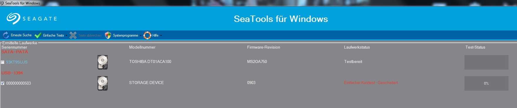

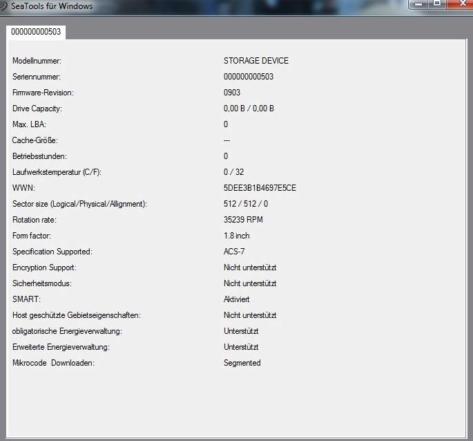

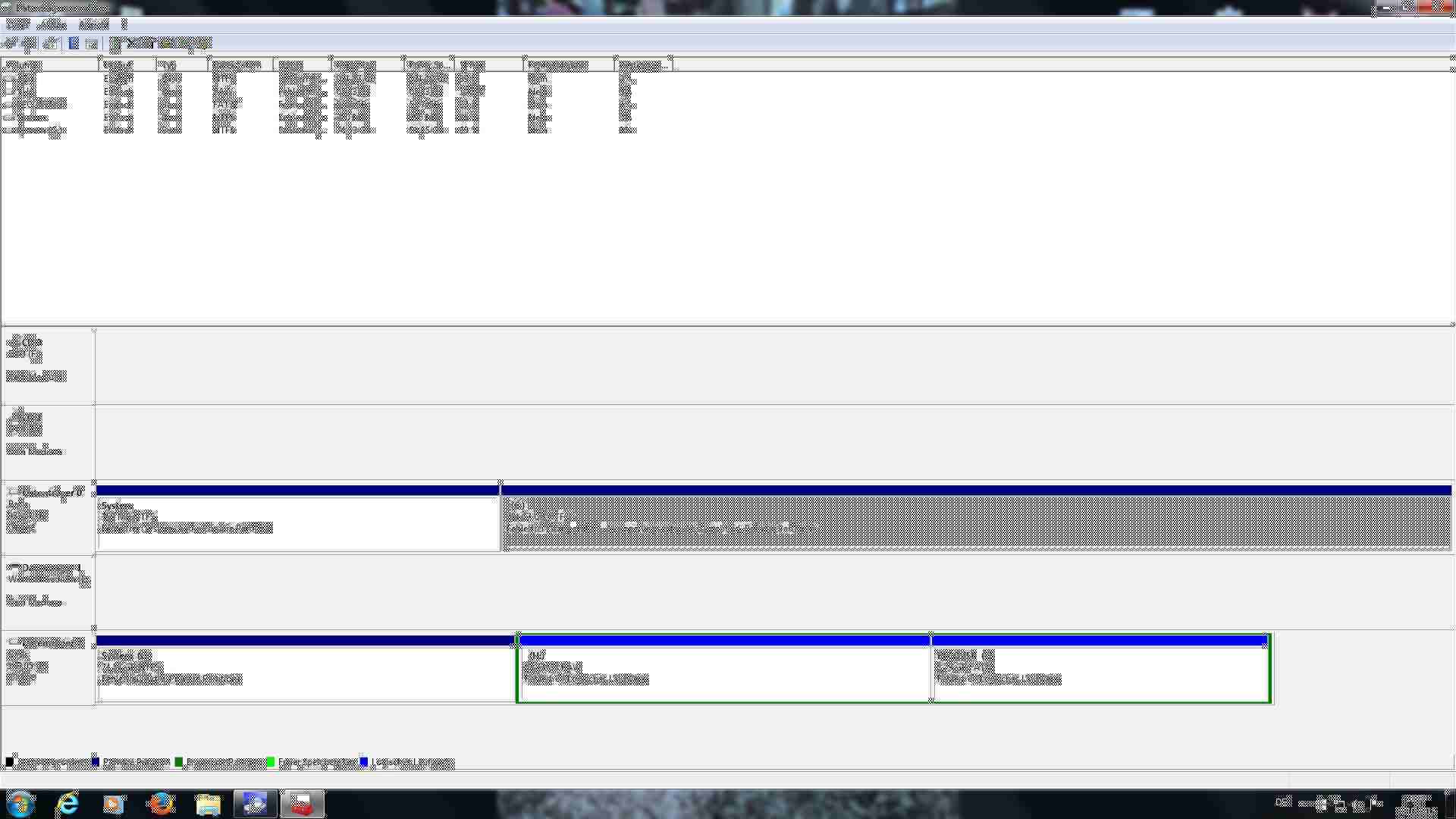

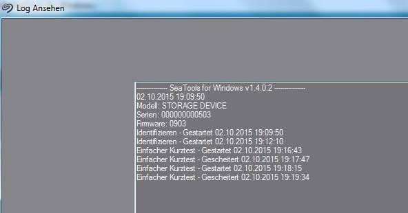

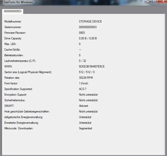

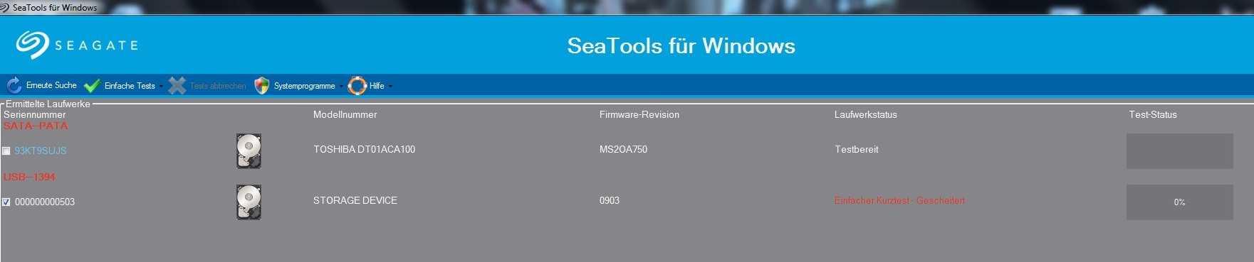

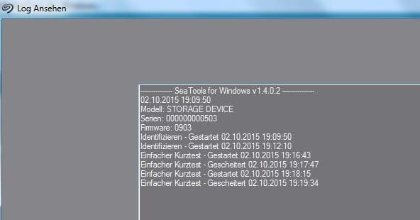

Habe nun einige Tests als USB-Device an meinem neuen PC durchgeführt. Siehe Anhänge.
Habe ihn testweise auch mal in meinem alten PC laufen lassen (wie gehabt) als Master HDD. Doch hier startet der PC, fährt hoch bis man das Windows XP Home Edition-Bild sieht und startet/bootet dann immer wieder neu und das ständig. Man kommt gar nicht bis zum Desktop.
Ich denke ich werde die FP formatieren, dann schrotten und entsorgen
so und hier die nächsten Dateien mit den Tests für euch:

Lade diese ZIP, entpacke es komplett und start dann DiskInfo.exe in dem Verzeichnis welches Du gerade entpackt hast. Wenn Dir nicht die dll vom IE fehlt, dann sollte es funktionieren. Was nicht funktioniert ist die exe direkt aus dem zip heraus zu starten, denn dann wird sie irgendwo in tmp entpackt und es fehlt der Unterordner. Wenn es länger dauert bis ein Bildschrim erscheint, dann dürfte es ein Problem mit einem der Laufwerke oder dessen kabel geben, warte also ggf. mehrere Minuten und prüfe im TaskManager ob der Prozess läuft.
Nun hat es geklappt mit der cdi - was bedeuten denn die Werte?
Dateien sichern und mal nach einer neuen Platte umschauen, wichtige Daten würde ich dieser Platte nicht mehr anvertrauen.

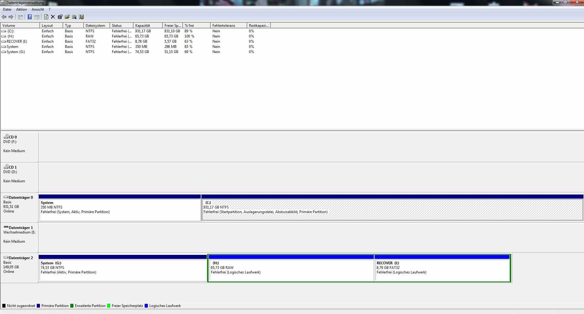

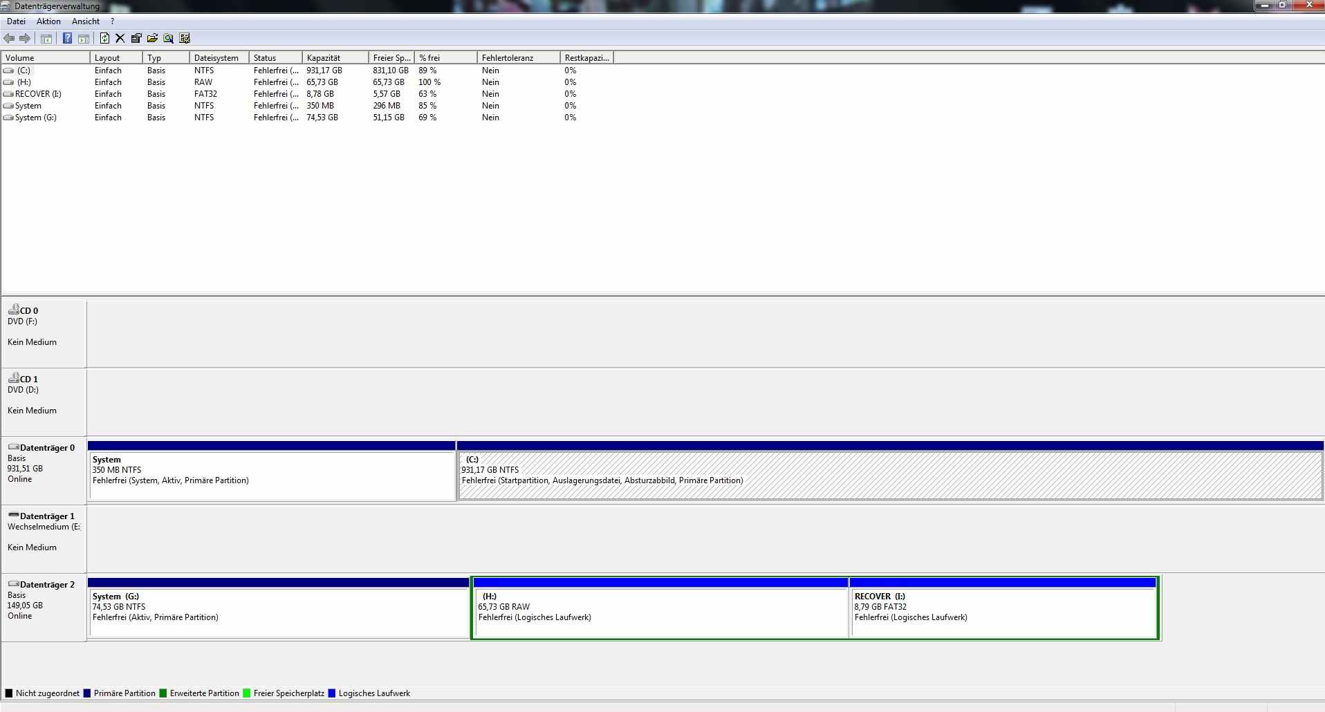

die Datenträgerverwaltung zeigt das Dateiformat RAW (warum auch immer), ich dachte da ist fat32 oder ntfs drauf?

Das Bild kann ich nicht öffnen bzw sehe nichts. Versuch es doch mal mittels Testdisk die Daten auszulesen und auf eine andere Platte zu kopieren, danach alles platt machen und komplett formatieren, nicht schnell sondern alles überschreiben lassen. Danach keine wichtigen Daten mehr drauf, haste evtl noch ein paar Jahre Spass dran. :lol:
sorry, nochmal hier - die Datenträgerverwaltung zeigt das Dateiformat RAW (warum auch immer), ich dachte da ist fat32 oder ntfs drauf?
Verstanden habe ich schon was Du geschrieben hast, aber Du hast doch Daten drauf die gerettet werden sollen oder nicht? Wenn nicht >> formatiere die Partition, sonst mit Testdisk, wie es oben bereits beschrieben ist >> Daten kopieren auf andere Platte.

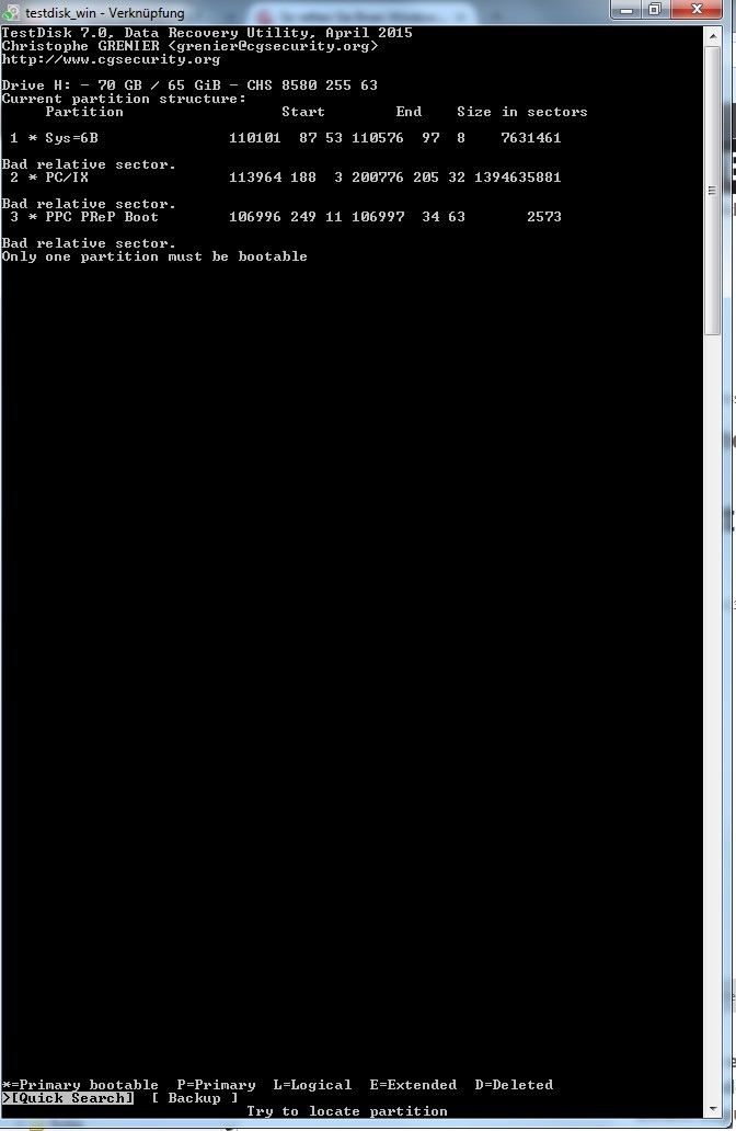

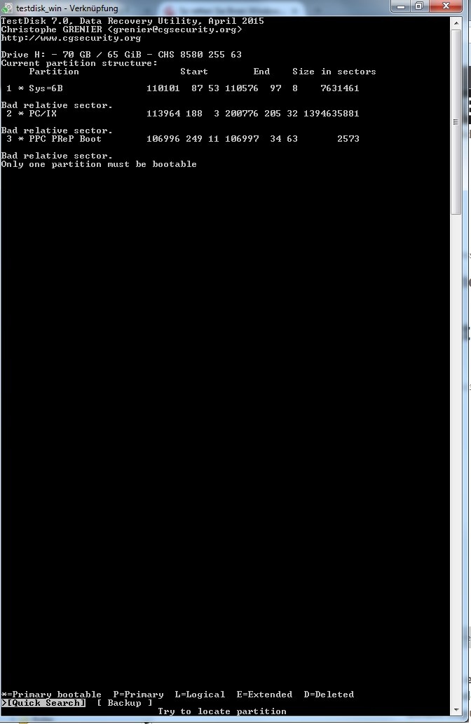

ich habe noch testdisk durch laufen lassen, scheint ja nicht so viel ersichtlich zu sein.
