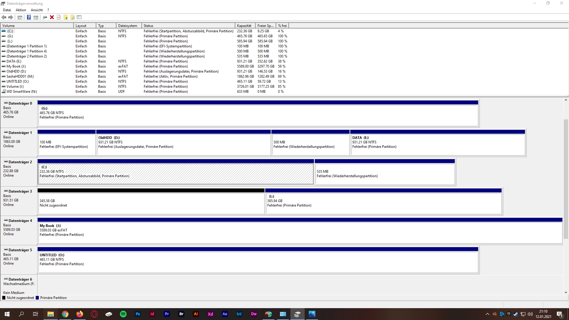

Erstell mal ein Screenshot der aus der Datenträgerverwaltung wo die SSD zu sehen ist und häng es im nächsten Beitrag an.

So hab mal 2 Screenshots angehängt, es handelt sich um C: und G:

Wie bereits erwähnt, ich habe nur EINE SSD. und es geht um C: und G:
G ist auf Datenträger 0
C ist auf Datenträger 2
und auf Datenträger 1 ist die Systempartition.
Du hast insgesamt 6 Datenträger.
Mir ist nicht klar was Du jetzt willst.
Reaktionen: Terrier

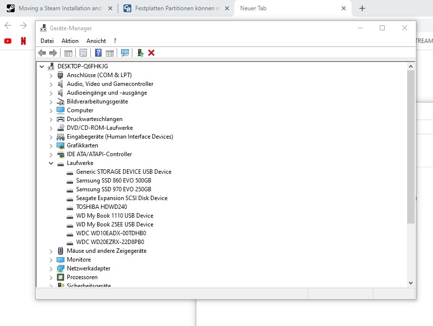

Nein du hast 2. Wie man im Gerätemanager sieht...
860 Evo und 970 Evo
Edit: stimmt, statt Datenträger 5 kann es auch die 0 sein
Edit2: C: so voll laufen zu lassen, ist ungesund. Das sollte eigentlich schon eher auffallen.

Bislang dachte ich, ich hätte 2 SSDs drin. Heute habe ich ihn aufgemacht und gemerkt dass ich nur eine SSD drin habe (500GB). Datenträger 0 (G:) und Datenträger 2 (C:) sind beide die eine SSD mit 500GB. Trenne ich die SSD 500GB, dann kann er Win10 nicht mehr booten.
GroMag schrieb:
Die 970 Evo ist mit Sicherheit eine M.2
Ja dachte ich auch, habe aber keine gefunden.. und wieso kann ich dann Win10 nicht mehr booten wenn ich die 500GB trenne? Macht doch alles keinen sinn :D
Datenträger 1 und Datenträger 2 brauchst Du beide. Wenn ein fehlt kann der Rechner nicht mehr starten.
Die Systempartitionen liegen auf Datenträger 1 und Windows liegt auf Datenträger 2.
Reaktionen: Terrier
Die ist direkt auf dem Mainboard verschraubt, keine 2,5" SSD. :) Da sind 2x SSDs verbaut. Wenn du eine Grafikkarte hast, dann kann der Slot auch unter der Grafikkarte sein, oder es ist ein M.2 Kühler drauf. Aber du hast zu 100% eine zweite SSD drin :D

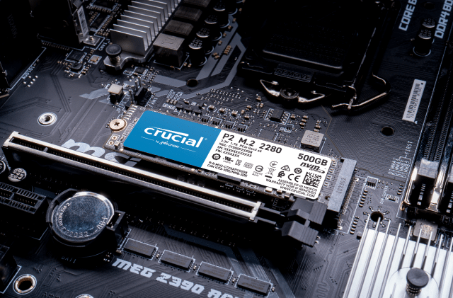

In etwa so:
*Bild von "basic-tutorials.de"

Wer hat dir eigentlich dein System so verhunzt?
Auf Datenträger 1 gibt es noch "OldHDD", was nach einer früheren OS-Partition aussieht.
Laufwerk 0 ist die Samsung 860 EVO. Meine ich, weil ich auch so eine habe und NTFS formatiert hat die genau 465,76 gb. Nichts anderes.
Laufwerk 5 vermute ich, eine der HDDs oder diese Seagate expansion.
Laufwerk 2 ist die Samsung 970. Da liegt dein Windows drauf, nur ist die EFI BootPartition eben auf einer HDD.
Vieleicht war dein Windows erst auf einer HDD und du hast dann die SSDs nachgerüstet? Oder einfach beim installieren nicht richtig geschaut.
