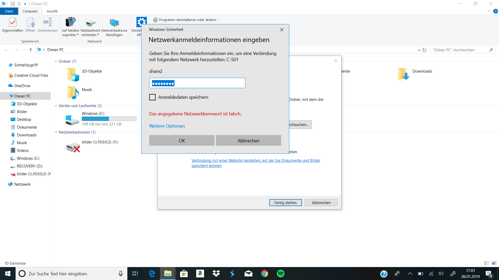

Die Fehlermeldung des zweiten PCs lautet: Das angegebene Netzkennwort ist falsch. Ein Screenshot der FM befindet sich auch im Anhang.

Eben habe ich den Screenshot vergessen. Hier ist er:

Ich denke mal, das C-S01 dein Server ist.
Sofern dies nicht so ist, dasnn versuche bitte bei der Anmeldung mal den Benuternamen wie folgt einzugeben \SERVERNAME\Benutzer
Testweise könntest du auch mal den User mit dem selben Passwort auf deinem System anlegen. Dann sollte die Freigabe ohne eingabe von Kennwörtern auch direkt funktionieren.

C-S01 ist der Server, richtig.
Ich tippe \\C-S01\share ein. share ist der Name des freigegeben Ordners. So geht das auch auf dem ersten PC.
