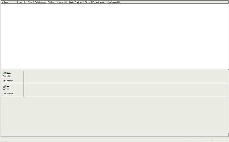

Setze mir mal einen Screen von deiner Datenträgerverwaltung.
Mache mal im linken Fenster Rechtsklick und schaue mal ob du die Option initialisiseren siehst?

erstmal danke für die Antworten. Wenn ich die DTV rechtsklicke, sehe ich Datenträger neu einlesen, was dem wohl am nächsten kommt. Da passiert zwar kurz etwas, aber es ändert sich gar nichts. (Ich benutze übrigens Windows XP, nur um die Kommunikation zu erleichtern.)

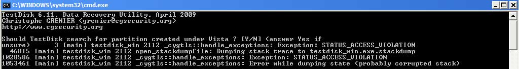

Zu TestDisk: Bis "Deep Search" komme ich gar nicht, weil das Programm schon bei der "Quick Search" abstürzt.
Screens zu beidem im Anhang.
TestDisk stürzt wahrscheinlich wegen einen Speicherfehler ab?
Bug in Testdisk vermute ich nicht, da es keinen weiteren Fall gibt?
Setze mit mal einen Screen von deiner Datenträgerverwaltung, um den Zustand zu überprüfen?
Hängt doch an Post #4. Da sind nur optische Laufwerke zu sehen. Und RAM hab ich schon mit Memtest geprüft, da ist alles in Ordnung. Vermutlich ist der Fehler nur nicht bekannt, weil normalerweise Festplatten nicht so zerstört sind wie meine :(
