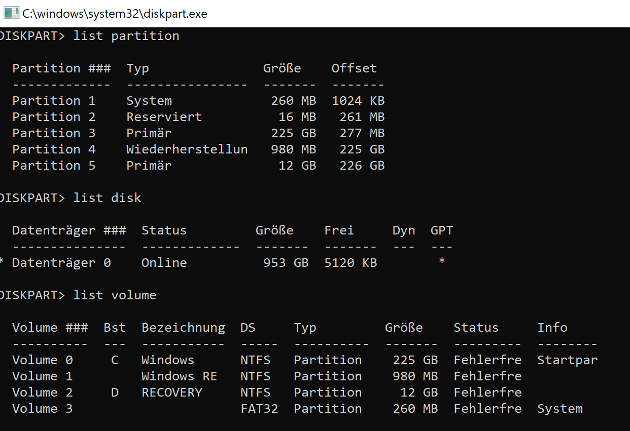

Die Festplatte hat 953GB an Speicherplatz, aber nur ca. 250GB sind verfügbar.
Kennt jemand eine Möglichkeit diesen nicht zugeordneten Speicherplatz dem Volume 0 zu geben?
Die Festplatte soll nicht formatiert werden und wenn möglich keine Daten verloren gehen ;-)

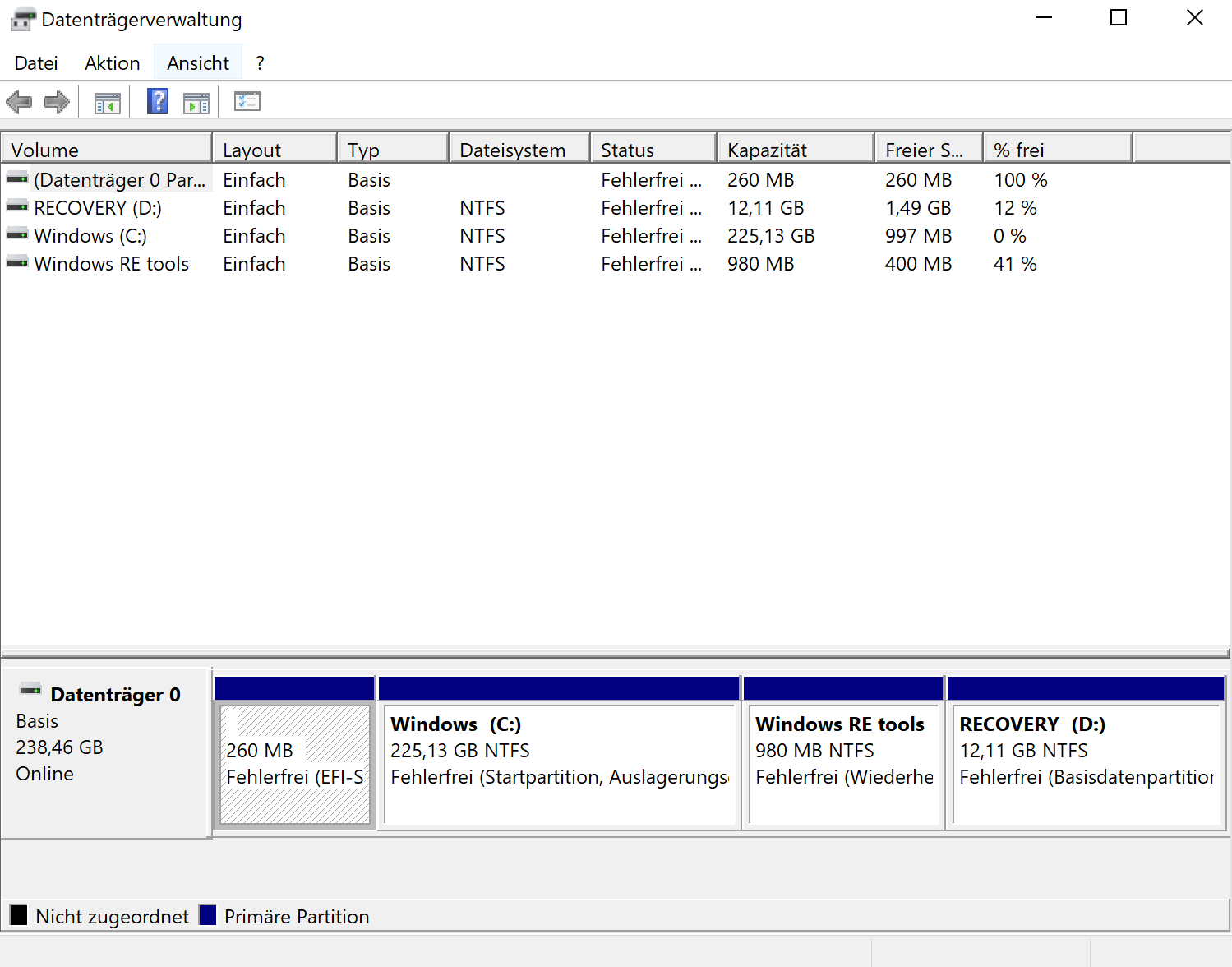

Zeuig doch mal die datenträgerverwaltung
ok, das ist nun wirklich mekrwürdig. Ich hatte darauf gehofft, dass man hier nun sieht, dass da einfach noch nicht zugeordneter platz ist.

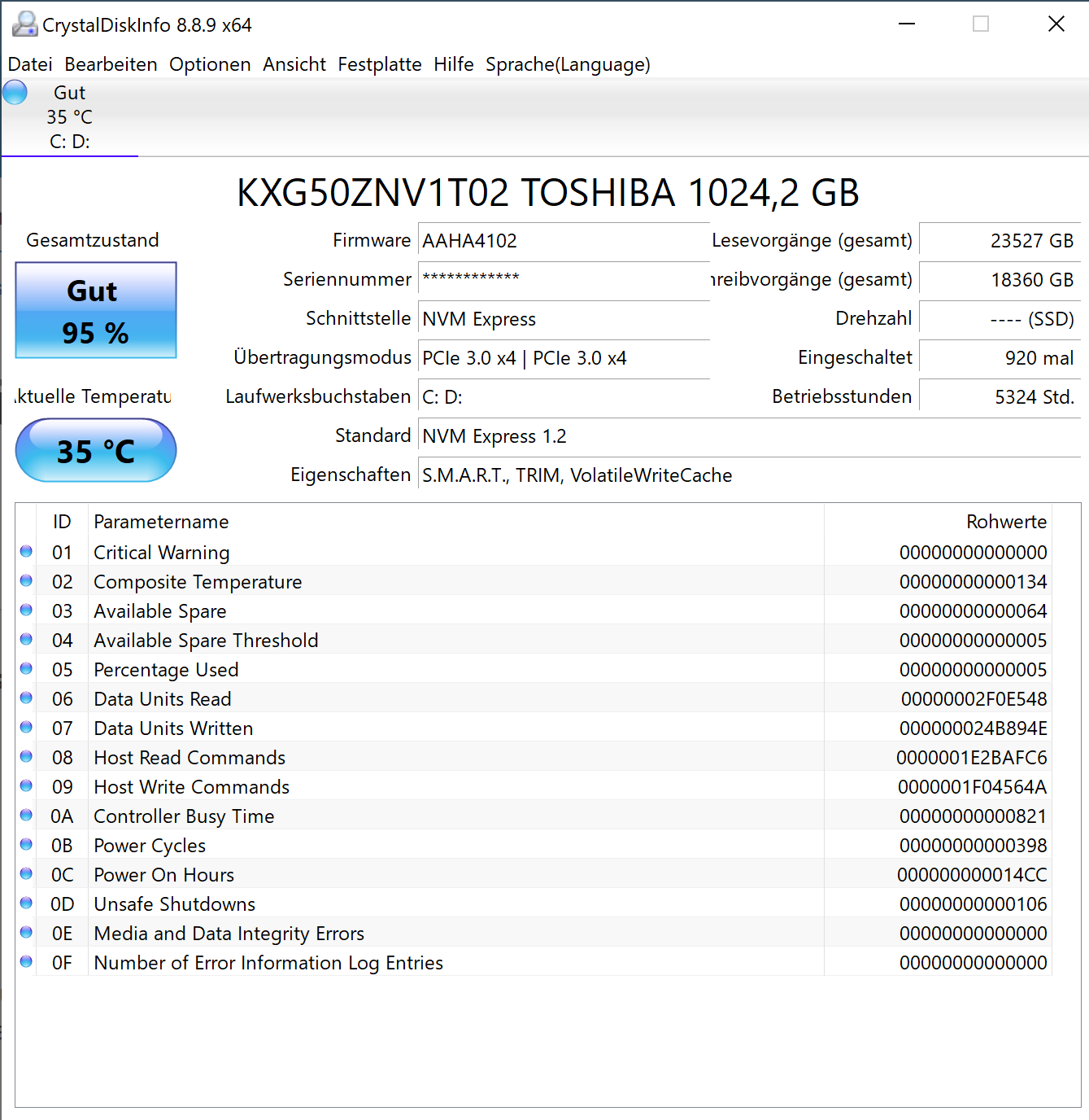

magst du mal nach dem genauen modell der festplatte schauen?
Entweder mit crystal disk info oder im bios
Ja, da ist etwas seltsam. Vielleicht kennt jemand einen Trick den nicht zugeordnete Platz der Partitionstabelle zuzuordnen.. ? ;)
Jupp...
Die werte rechts... 😣
Verabschiede dich vom Gedanken da gibt's ein Trick.

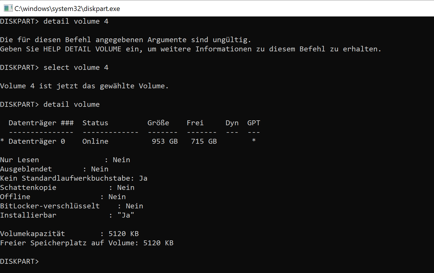

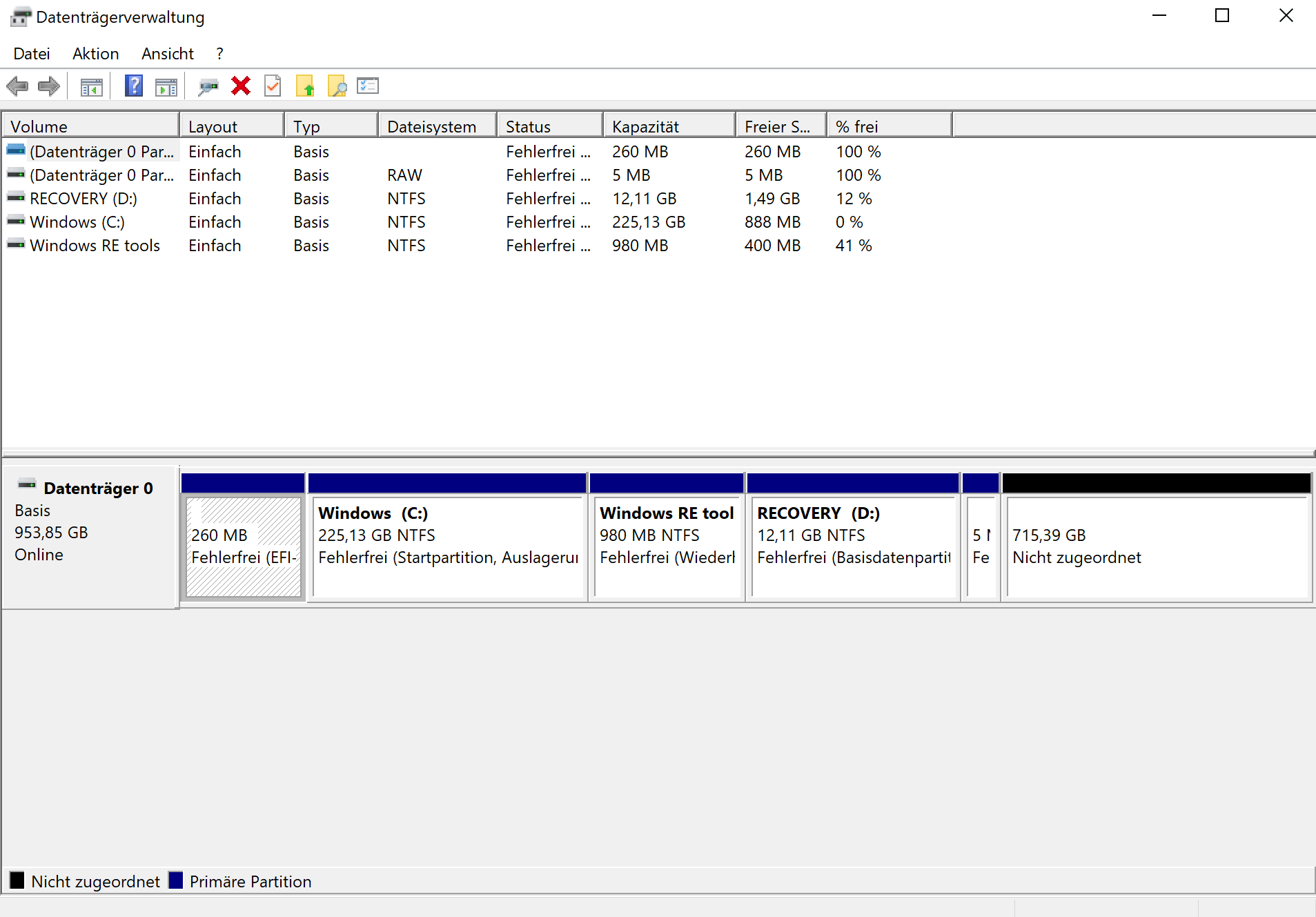

Jetzt ist was passiert:
Jedenfalls wird jetzt "Frei 715 GB" angezeigt
Reaktionen: proserpinus

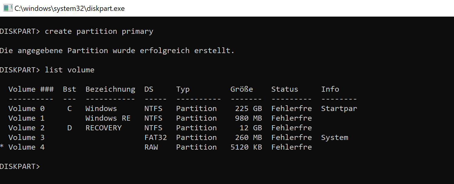

sweet. dann in der Datenträgerverwaltung rechtsklickauf den Nicht zugeordneten bereich und Partition anlegen :)
die 5mb partiton daneben würde ich einfach löschen
