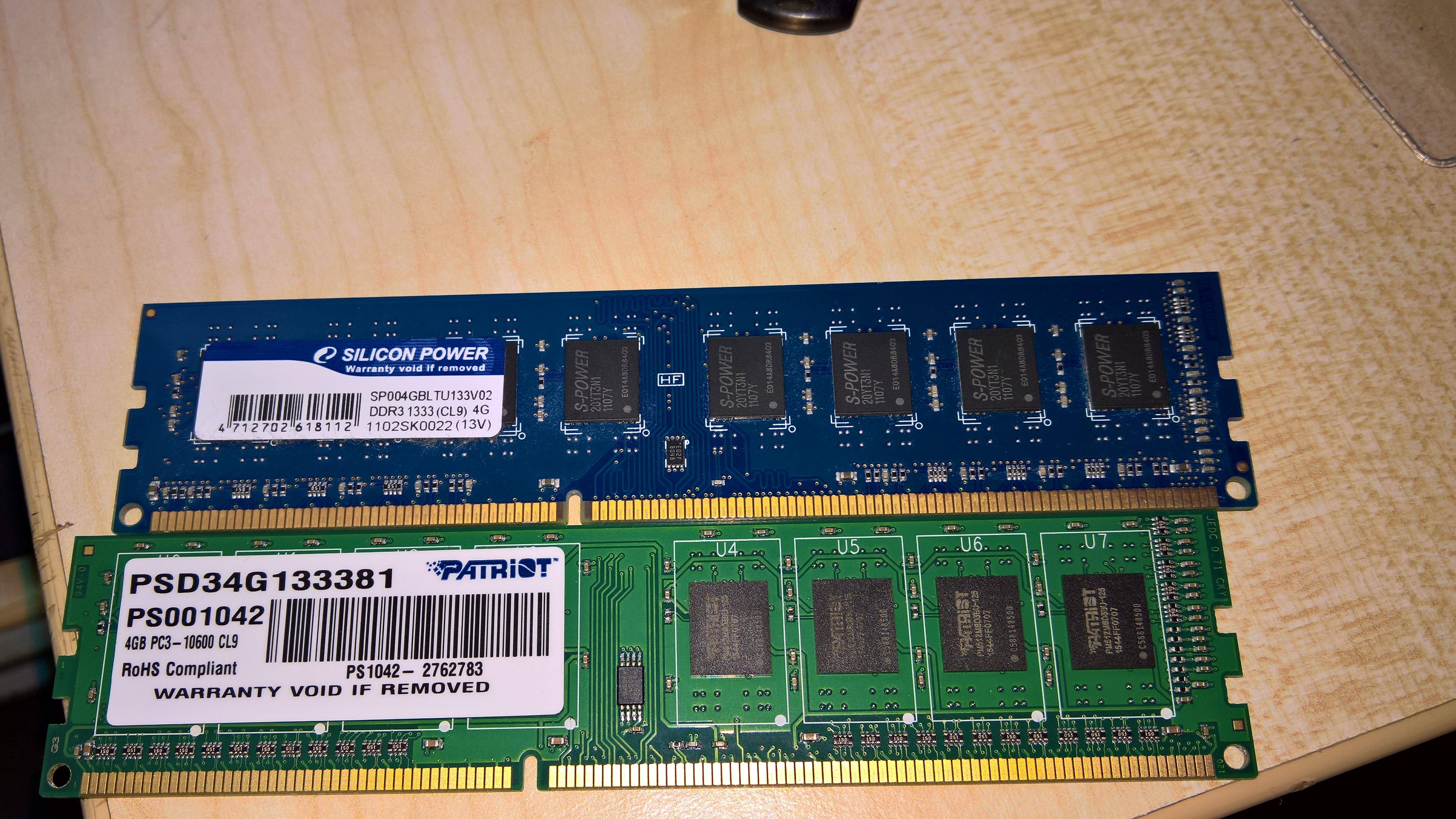

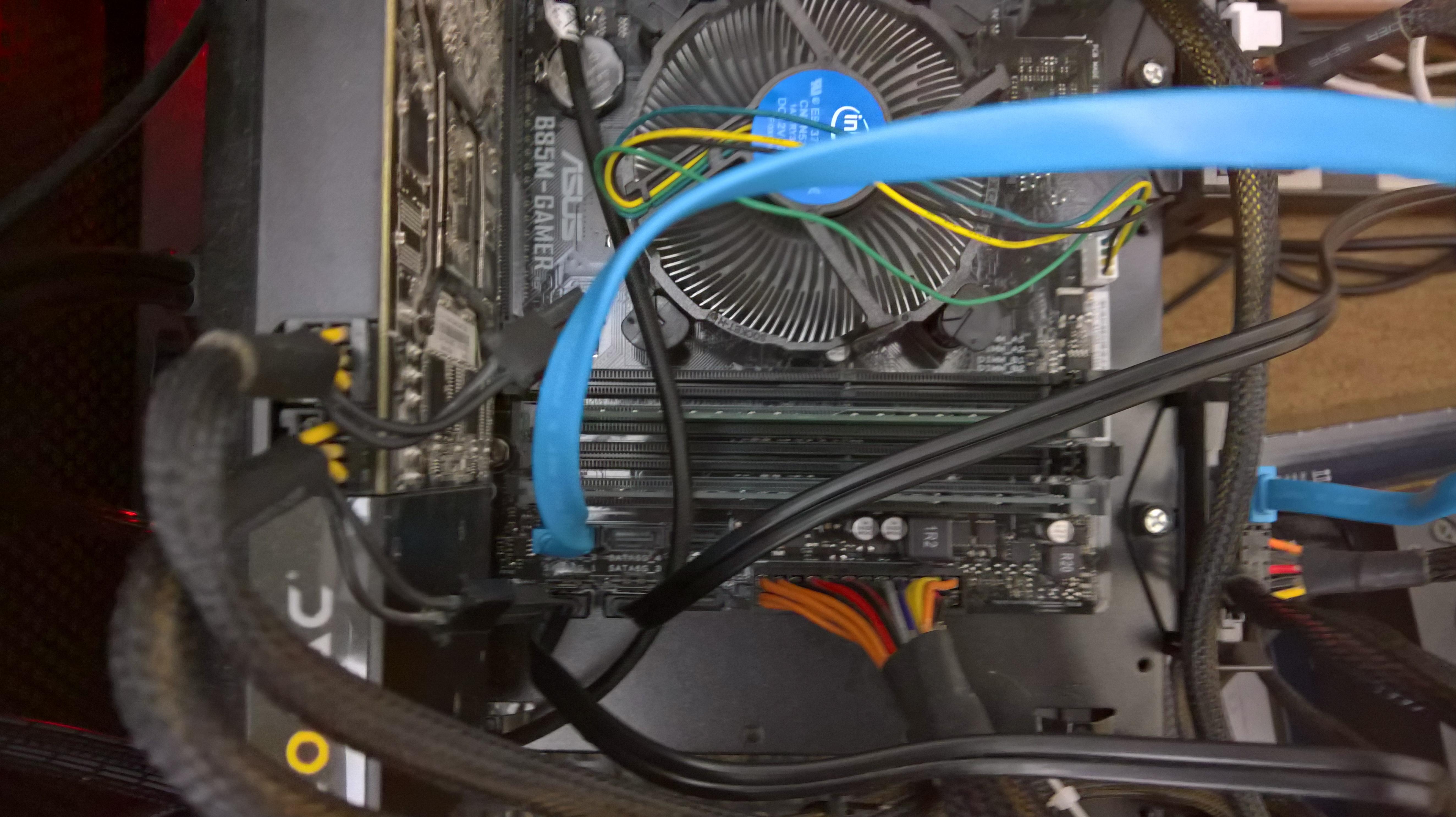

Mein Rechner startet wieder hat aber zu beginn unglaublich geruckelt und ein gelbes ausrufezeichen erschien unten rechts. Leider konnte ich es nicht anklicken. Ich habe die Ram Riegel erneut eingesteckt und das bios resettet. Trotzdem wurde eine platte wieder nicht erkannt. Anbei bilder! Ich sollte erwähnen das es zwei unterschiedliche ram riegel sind einmal 1066 und 1333 DDR 3.
So der Rechner hat sich soeben erneut aufgehangen. Ich habe das System jetzt neu aufgesetzt. Anbei findet ihr wie bereits erwähnt die Bilder.
Der Rechner wurde neu aufgesetzt und leider wird mir erneut nur eine Festplatte angezeigt

Stecke das blaue SATA-Kabel bitte nach rechts = SATA6G_1-Anschluss
Das schwarze SATA-Kabel dort aufstecken, wo jetzt das blaue SATA-Kabel aufgesteckt ist = SATA6G_2-Anschluss -
Starte den PC / MB neu - ins BIOS -wird JETZT die zweite FP erkannt ?
Nach dem BIOS-Reset ist das DATUM / BOOTREIHENFOLGE und SATA-Mode (AHCI/IDE) überprüft worden ?
Sollte eine FP nicht erkannt werden, so schließe an SATA3G ( oben, direkt neben dem ATX-Anschluss) eine FP an-
möglichst nicht die, wo WIN installiert ist - SATA-Mode evtl. "IDE" -
überprüfe NOCHMALS alle Anschlüsse an der nicht erkannten FP -
die bisher nicht erkannte FP ist auch mal ohne die bisher erkannte FP angeschlossen worden ?

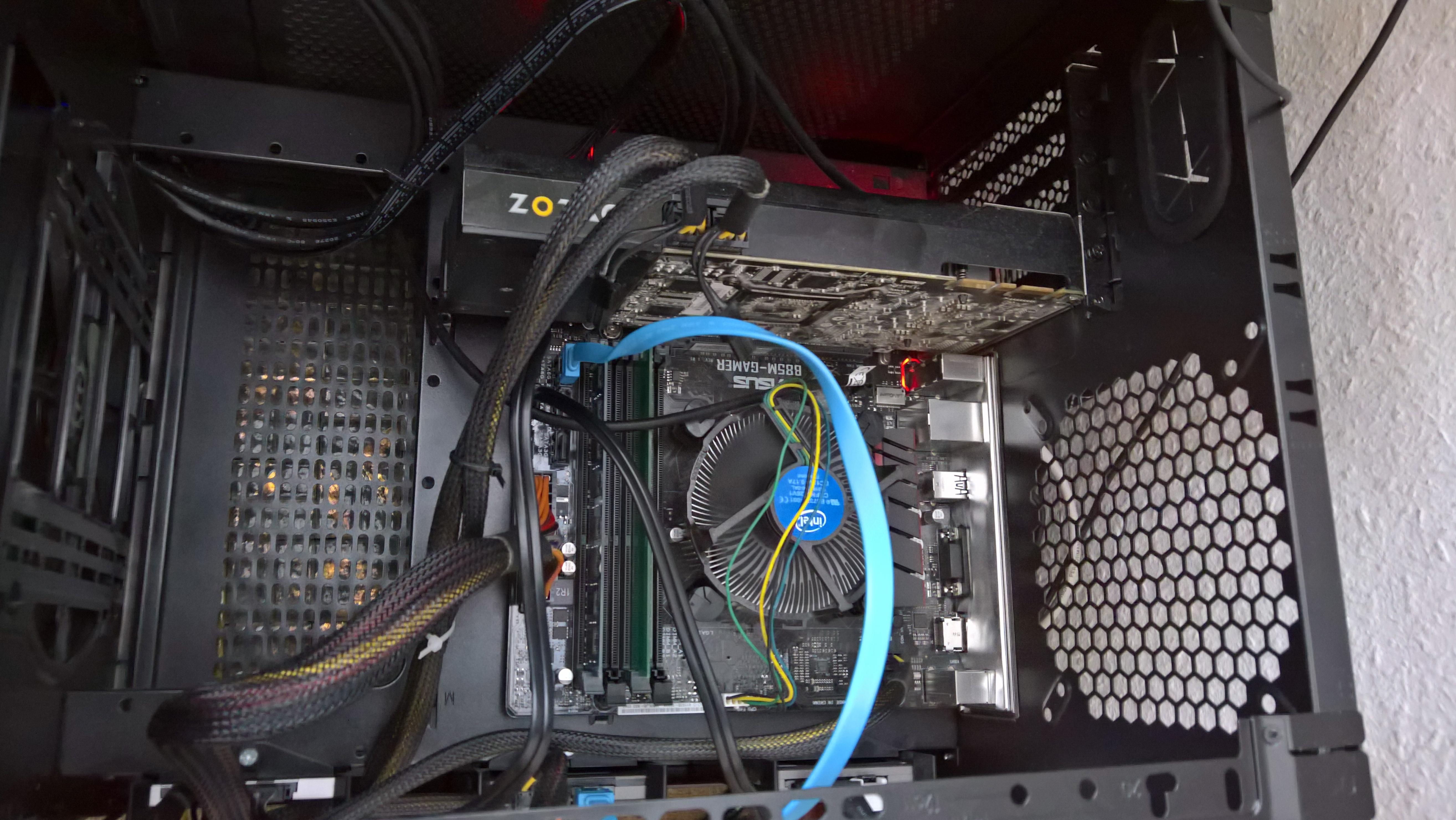

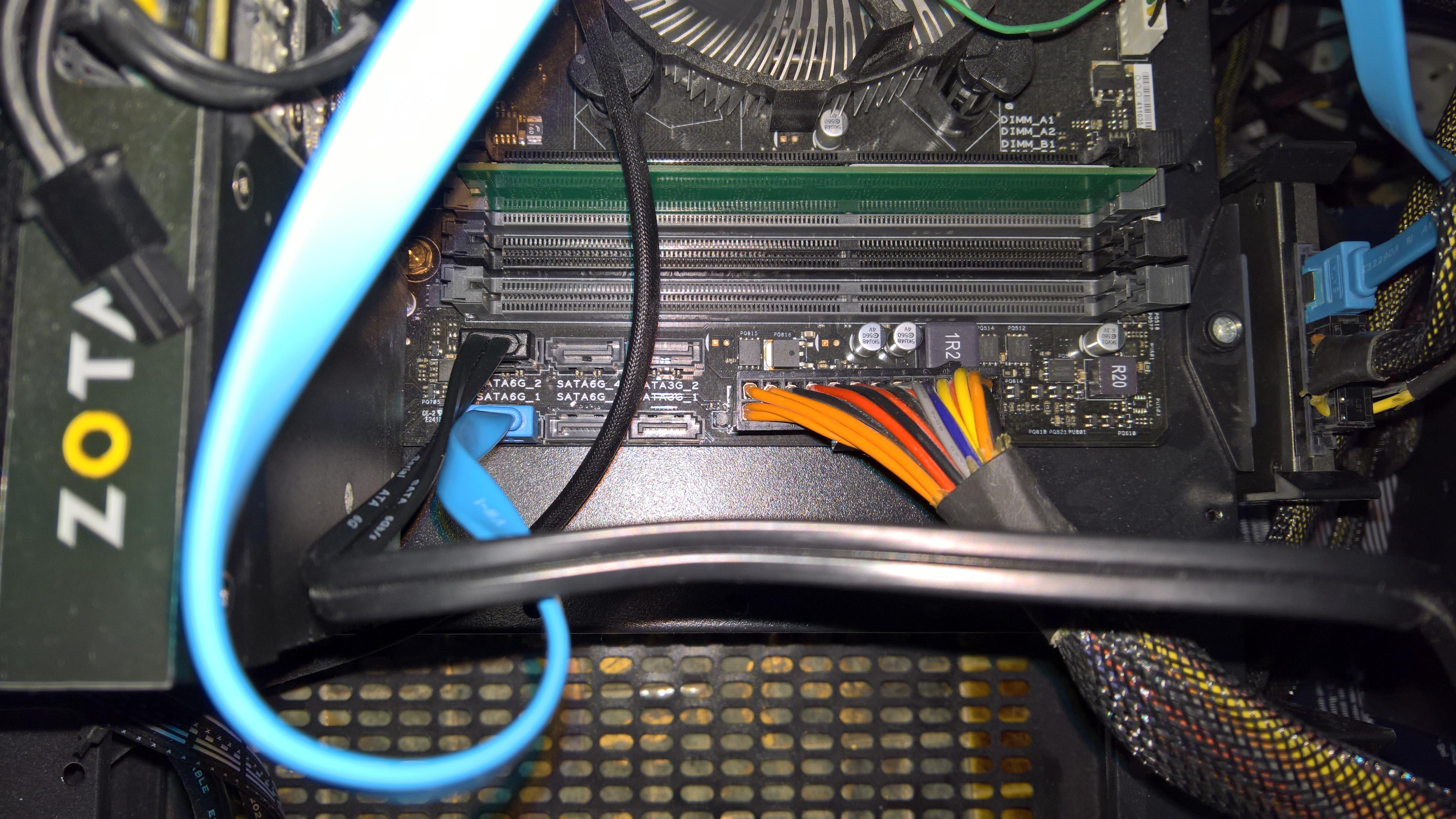

Die zweite Platte wird nun erkannt. Ich habe jetzt aktuell nur einen Ram-Riegel drin und der Rechner läuft soweit stabil. Kann es sein das die Ram-Riegel inkompatible zueinander sind?
Anbei ein Bild, wie die Platten aktuell angeschlossen sind

Prüfe mal jeden Arbeitsspeicher mittels memtest86+, es könnte sein dass der andere Arbeitsspeicher defekt ist und daher Fehler verursacht.
Eine Inkompatibilität schließe ich aus wenn zuvor alles problemlos lief. Auch wenn die Arbeitsspeicher nicht identisch sind, was natürlich nicht so vorteilhaft ist, wird der schwächere Arbeitsspeicher angesprochen und der andere mit deren Konfiguration mit betrieben.
Reaktionen: Suno
A1 das jetzt fehlenden RAM-Modul einsetzen - bei ausgeschaltetem NT versteht sich !!
NT / PC einschalten >>ins BIOS >> werden BEIDE RAM-Module erkannt ?
Da sie unterschiedlich sind, sollte es aber funktionieren = KEIN DUAL_Channel !

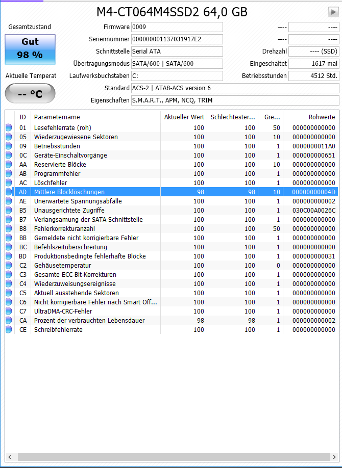

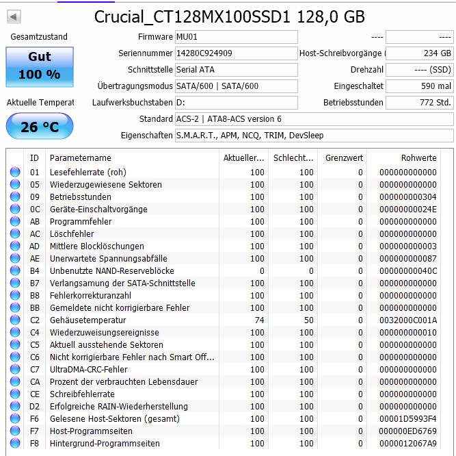

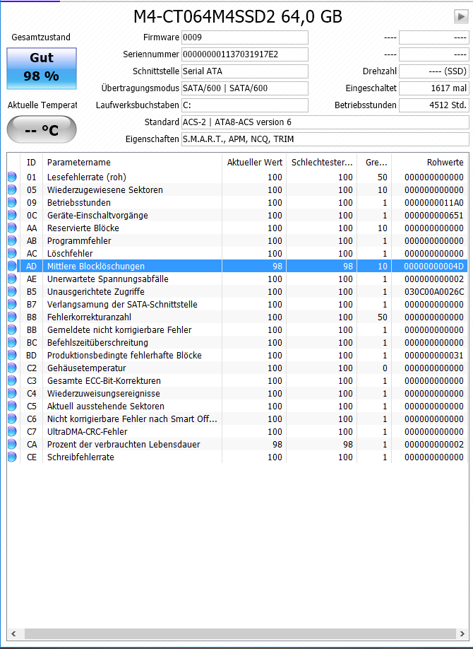

Poste doch bitte mal die Screenshots von CrystalDiskInfo für alle SSDs und internen HDDs, ziehe aber bitte das Fenster soweit auf, dass alle Attribute und auch die Rohwerte vollständig sichtbar sind.
Anbei die gewünschten Bilder. Seid der Installation des neuen Netzteiles keine Abstürze! Vor allem sind die Lüfter jetzt deutlich leiser und drehen nicht mehr wie verrückt auf!

Kleine Anmerkung noch am Rande: Drei der Pushpins am Prozessorkühler sind nicht richtig verriegelt.
Sieht alles soweit gut aus, nur die m4 braucht unbedingt ein FW Update, denn die alte 0009er FW hat einen schweren Bug. Spätestens ab dem Erreichen von etwas über 5180 Betriebsstunden wird es mit ihr sonst das Problem geben, dass sie immer nach einiger Zeit plötzlich verschwindet und da dort Windows drauf ist, gibt es dann einen Bluescreen. Es muss mindestens die Version 0309 sein oder Du kannst auch die aktuellste Version nehmen.
