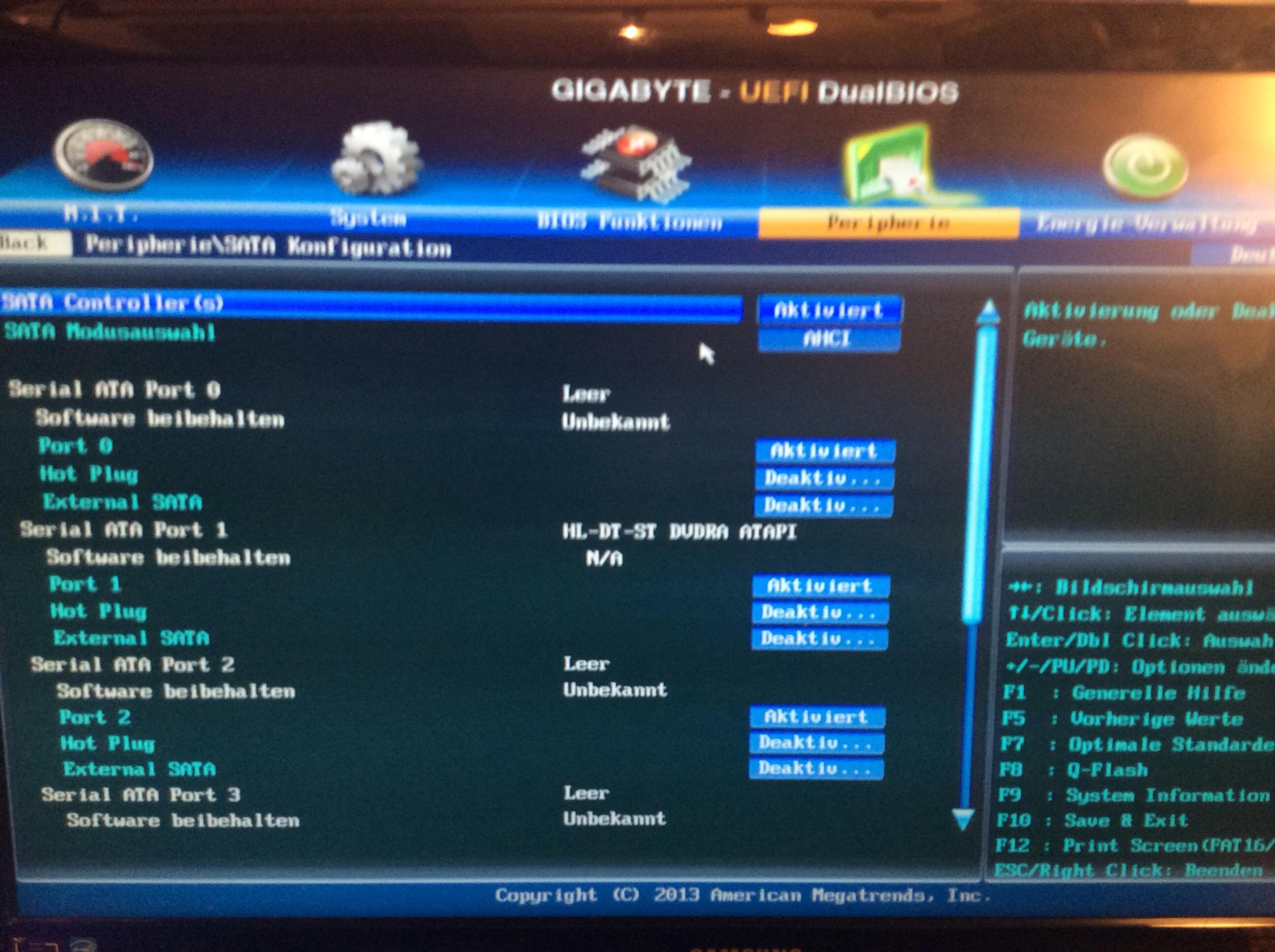

Beim AHCI Modus werden die Platten nur in der Bootauswahl angezeigt, nicht dort wo die anderen Geräte am SATA angezeigt werden.
Das CD/DVD solltest Du, wenn es geht an SATA 5/6 anschliessen und den Port auf SATA/IDE setzen, wenn das möglich ist.
Im UEFI sollten sie allerdings angezeigt werden, Strom bekommen sie ja wohl?

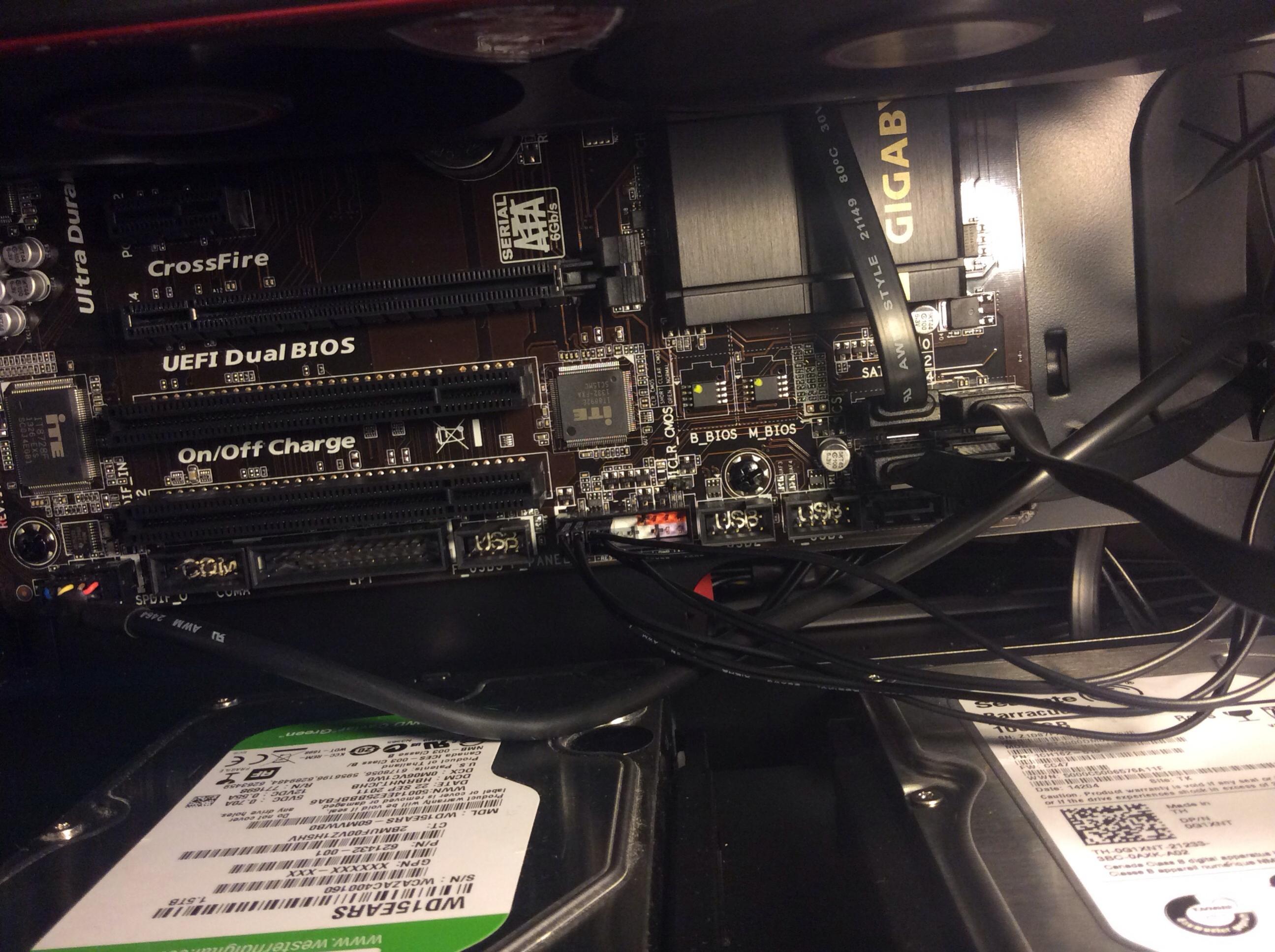

ausmachen, Sata Kabel vom DVD-LW abziehen und an eine der Platte anschliessen, im Bios nachgucken, was siehst du ? wenn nichts, dann das Stromkabel vom DVD-LW auch ab , dann an die Platte, und wieder nach gucken

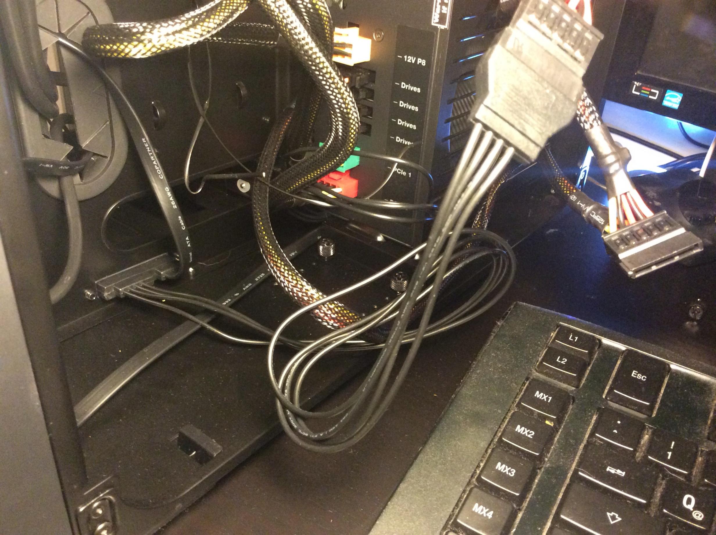

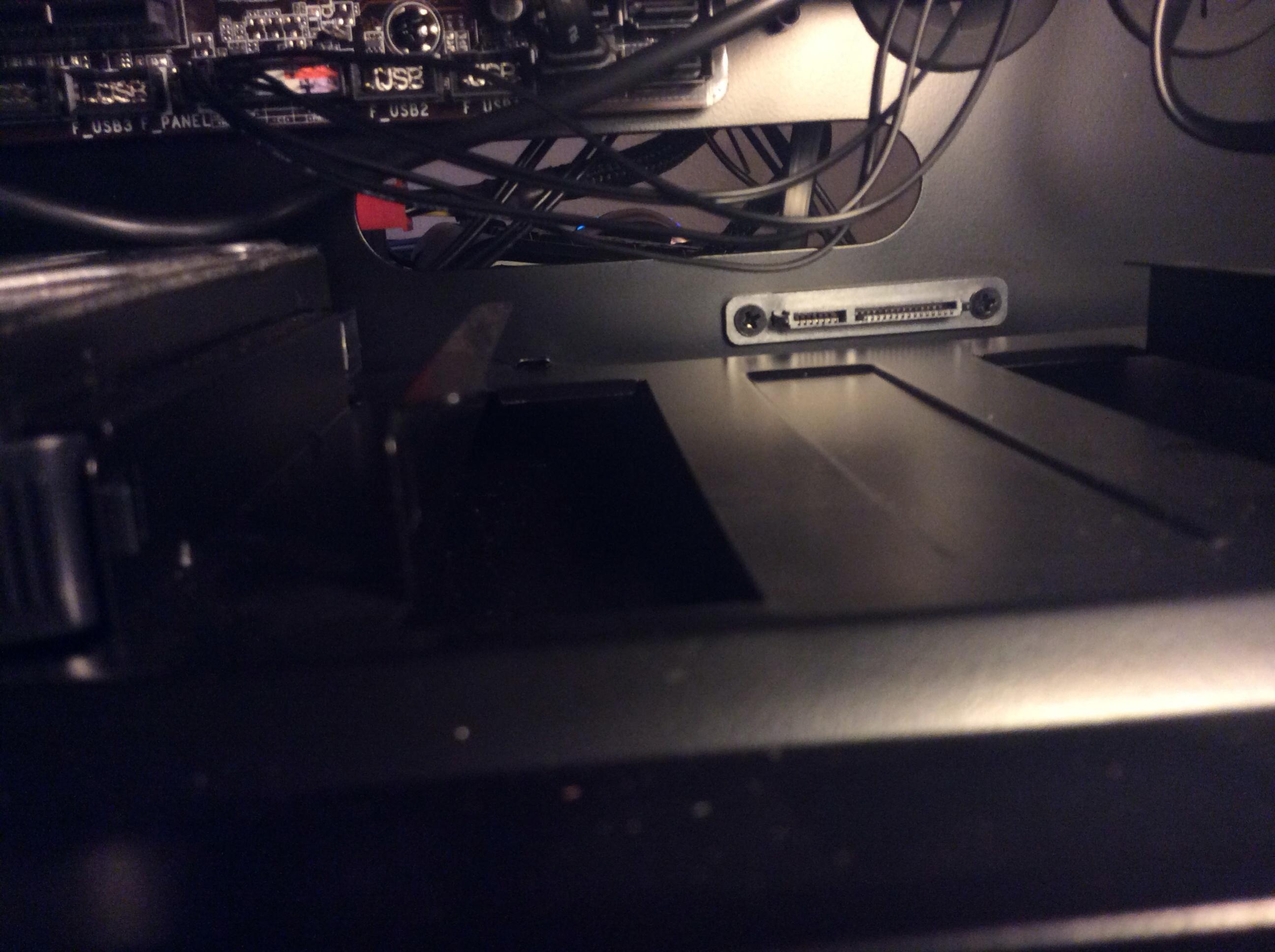

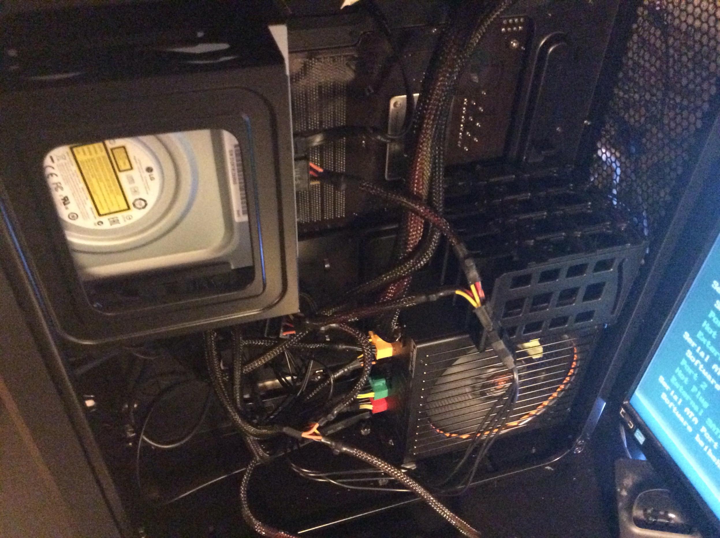

Ok da erkennt er's danke :) aber meine Festplatten haben in meinem Gehäuse einen Fest platz mit Schluss der direkt zum Netz Teil geht image.jpgimage.jpg welche dann auf der anderen Seite rauskommen image.jpg

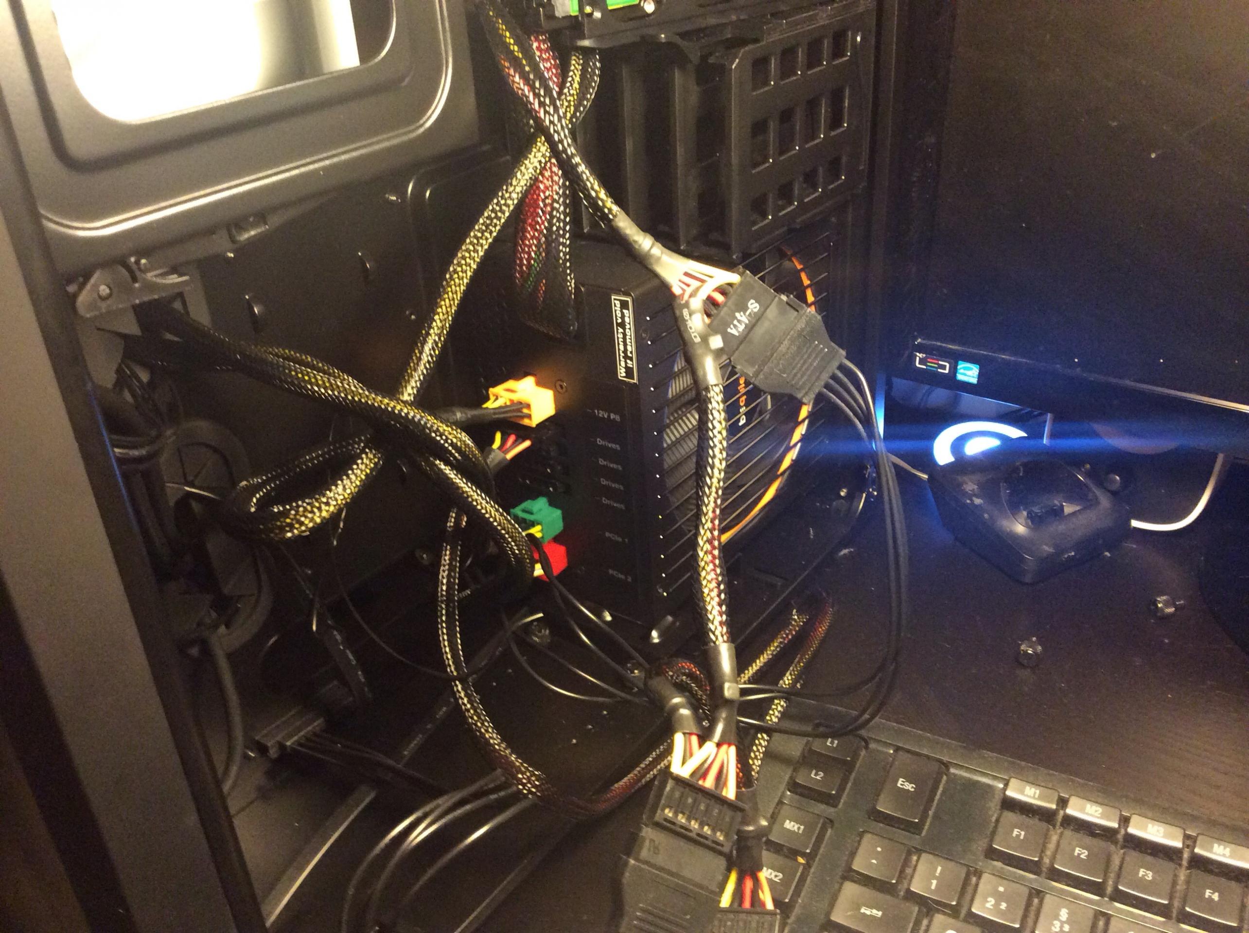

Müssen mein SATA kable beim Netzteil immer verschieden sein weil bei mir hängen jetzt alle drei am gleichen SATA Kabel welches dann in das Netzteil geht image.jpg
Ok das Problem lag an meiner Inkompetenz :)
Wer auch immer ein crosair air540 Gehäuse hat muss die Festplatten mit ein bisschen Gewalt bist zum 2ten mal klicken einstecken! :D

Dann nimm mal ein normaler SATA Kabel und stecke die Platte damit direkt an, also ohne diese komischen Anschlüsse im Gehäuse. Den Stromanschluss nicht vergessen!
