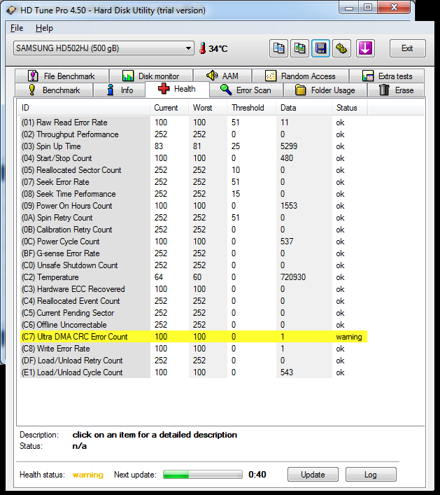

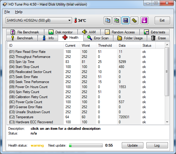

Als erstes solltest du aber die Smart-Werte kontrollieren. Das kannst du beispielsweise mit CrystalDiskInfo (bitte von Hex auf Dec umstellen) oder alternativ mit HD-Tune Pro (als Trail Version; bitte nicht mehr die veraltete Freeware HD-Tune 2.55 benutzen) tun. Mach einen Screenshot von den Smart-Werten (Bei HD-Tune Pro ist das der Health-Reiter) und stell den dann hier rein.
Sofern die Smart-Werte nichts zeigen was dagegen spricht, sichere deine Daten bevor du irgendwie (beispielsweise mit dem Diagnosetool von Samsung) versuchst die Festplatte zu checken.

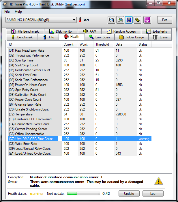

Du solltest nicht den Error Scan von HD-Tune Pro durchlaufen lassen, sondern einen Screenshot von den Smart-Werten (Healt-Reiter) machen und hier rein stellen. Ein defektes oder einfach nicht richtig steckendes Datenkabel kann natürlich auch dafür verantwortlich sein. Genauer kann man das aber erst sagen, wenn du einen Screenshot von den Smart-Werten hier rein gestellt hast.
Der eine Übertragungsfehler ist Wurst.
Viel mehr Sorgen würden mir die 11 Lese- und der Schreibfehler machen. Von daher: Daten regelmäßig sichern und die Platte beobachten. Noch wirds nicht für einen Austausch reichen, aber das kann noch kommen...
