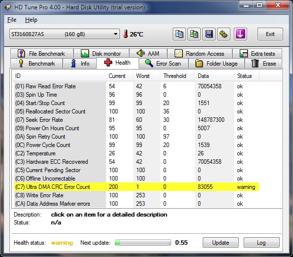

habe mit Hd Tune pro die Festplatte ausgelesen.
Ultra DMA CRC Error Count 200 / 1 / 0 / 83055 Warnig.
Ist die Festplatte noch zu gebrauchen wenn ja wie ist mit der Festplatte zu verfahren.
Danke Peter

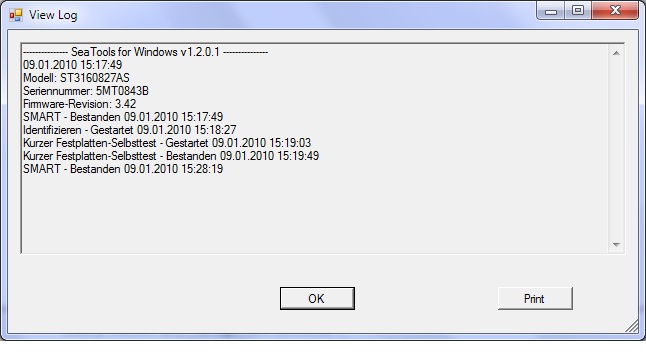

So habe die Festplatte mit den Hersteller-Tool getestet.
Es wurden keine Fehler an gezeigt.

und was sagt der SMART-Code C7? Ich würd mal das SATA-Kabel auf richtigen Sitz überprüfen bzw austauschen, wenn der Wert steigt...
Hi Ernst,
habe die Festplatte erst heute aus den andern Computer aus gebaut und in meinen rein. Es ist ein neues Kabel benutzt worden. Zum Smart -Code C7 siehe Eingang Post.
Ultra DMA CRC Errors sind Fehler bei der Datenübertragung (über 83000 Fehler sind schon extrem viel!). Das deutet meist auf ein defektes Datenkabel hin. Aber auch andere Ursachen sind denkbar, wie beispielsweise zu hohe Übertaktung oder ein Elektronikdefekt (auf Seitens der HDD oder der Hauptplatine).
Solltest du deinen Rechner übertaktet haben, stelle als erstes alles wieder auf den Standardwert zurück und anschließend tausche das Datenkabel aus.
Wichtig ist jetzt regelmäßig zu Prüfen, dass der Wert bei Ultra DMA CRC Error Count nicht weiter ansteigt. Sollte er es doch tun, liegt es entweder an einem oder mehreren Elektronikbauteilen der Platte oder der Hauptplatine.

Das "Warning" wird nie weggehen. Wenn das einmal erkannt wurde bleibt es. (Mit Ausahme von möglicher Raw-Formatierung die den SMART Speicher löscht - abzuraten)
Der Wert von "1" ist aber quasi marginal. In der Version 3.x von HDTune wurde der nichtmal bemängelt!
Der Threadersteller hat da deutlich schlechtere Werte die sofern sie steigen mir wirklich Sorgen machen würden.
