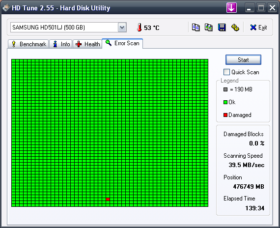

mit meiner Festplatte (Samsung SpinPoint T166 500GB (HD501LJ)) scheint etwas nicht zu stimmen. Im Moment ist noch alles stabil, allerdings piept der Computer manchmal, wenn auf die Festplatte zugegriffen wird. Habe dann mal das ESTOOL drüberlaufen lassen, da wurden mehrere Fehler angezeigt nach dem Motto:
Error : LBA 8898xxxxxx
bei 90 % gab's da drei von, als der Test durchgelaufen war, bin ich da aber irgendwie nicht mehr drangekommen. Und da der Test fast vier Stunden gedauert hat, habe ich ihn erst mal nicht wiederholt. Da stand nur noch was davon, dass die Disk fehlerhaft sei und ein LowLevel Format empfohlen wird.
Bevor ich aber in den sauren Apfel beiße (auf der Platte liegen die Windows XP-, Programm- und Datenpartition und ich habe nur ein alte 80GB Platte für das Backup), möchte ich erst sicher sein, dass das Sinn macht.
Denn wenn das ein Fehler ist, der sich mit der Zeit ausbreiten wird, kann ich mir die Zeit fürs formatieren und neu installieren sparen, gleich eine neue Platte kaufen und die alte einschicken.
Und wenn es ein Fehler ist, der sich leicht umgehen lässt und sich in der Zukunft eher nicht ausbreitet, kann ich mir auch die Zeit und zusätzlich noch das Geld für eine neue HD sparen.
Gruß, Jay

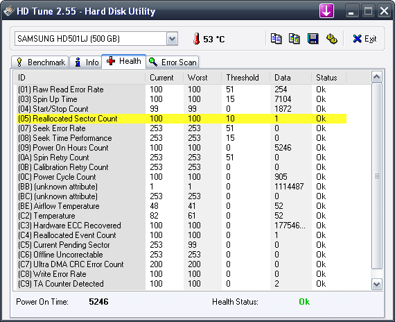

Am besten noch ein Screen von den SMART werten.

Habe jetzt HDtune drüberlaufen lassen. Seht selber.
defekter Sektor ist nen defekter Sektor und damit hat die Platte einen defekt- und bei einem kannst du dir sicher sein - mit der zeit wirds bestimmt nicht besser ;) - also Daten sichern und weg mit ihr!
Verdammt, verdammt, verdammt! Also keine große Hoffnung, den Schaden eizudämmen und dann zuvergessen?
Ich stelle nämlich grade fest, dass ich eine zusätzliche Platte nicht anschließen kann, weil meine SATA-Ports auf dem Board alle belegt sind. Also bräuchte ich auch noch ein neues Board :mad:
