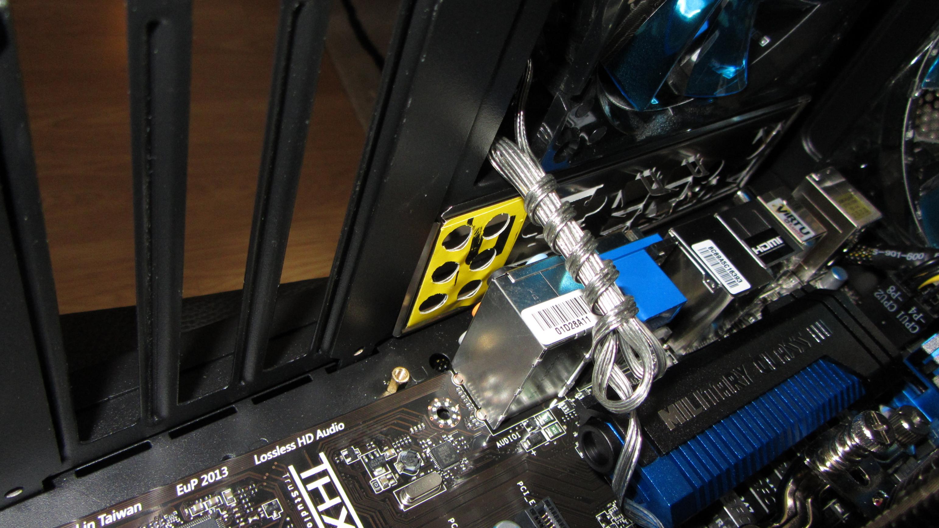

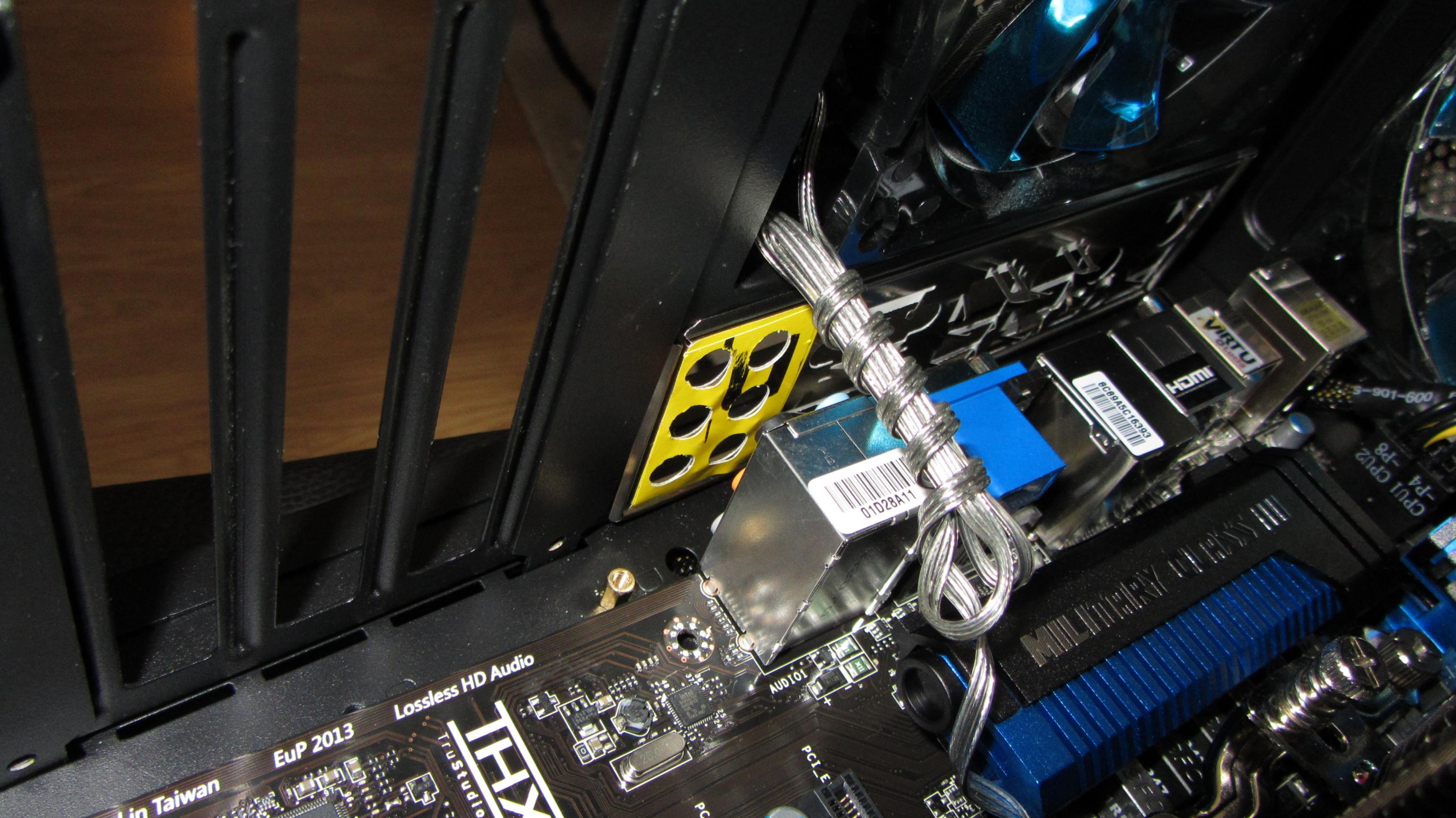

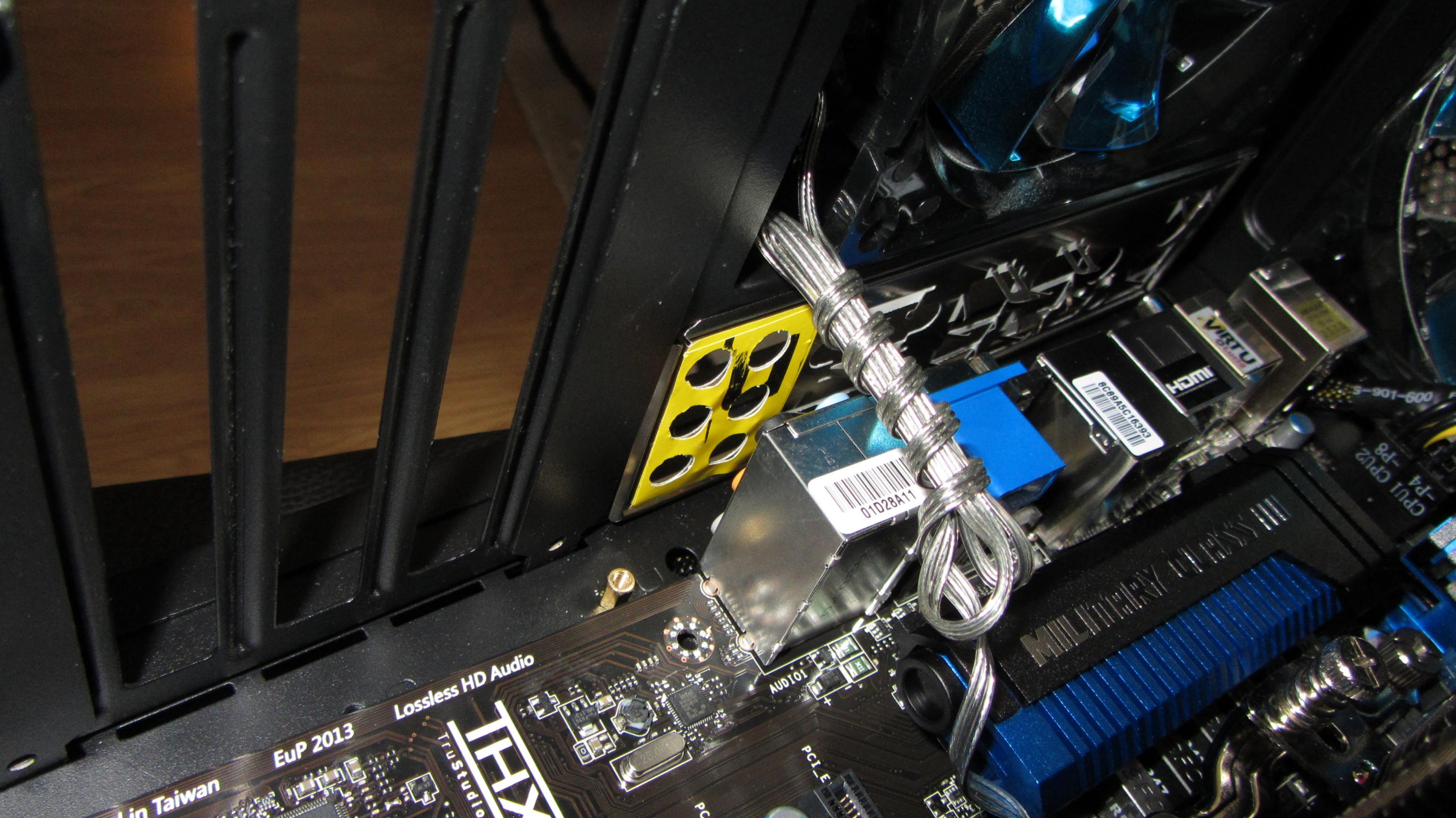

so ein Problem hatte ich auch.
Ich habe es wegbekommen, indem ich die Masseverbindung zwischen Gehäuse und Klinkensteckergehäuse unterbrochen habe, mit Klebeband.
Siehe Bild (gelbes Klebeband)
Interessant, nur muss ich dazu ja den kompletten Rechner auseinander nehmen :(... Vielleicht die Tage mal... Noch jemand Ideen?
