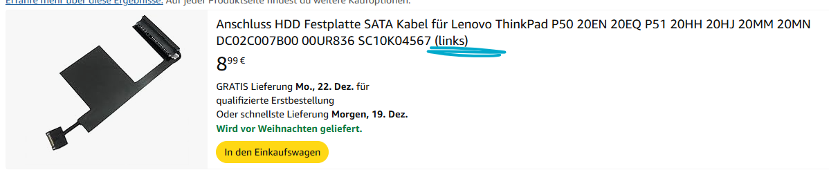

Hallo Community,
ich möchte für mein Thinkpad p51 eine SSD einbauen, später auch noch eine M2.
Für die SSD brauche ich Rahmen und Kabel.
Nun gibt es ein Kabel "rechts" und ein Kabel "links"
Ich kann damit aber nicht viel anfangen - die Ursprungskabel habe ich nicht, da ich den Laptop gebraucht erstanden habe - habt ihr Rat?
Lieben Dank!

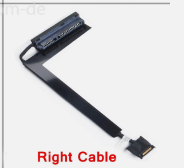

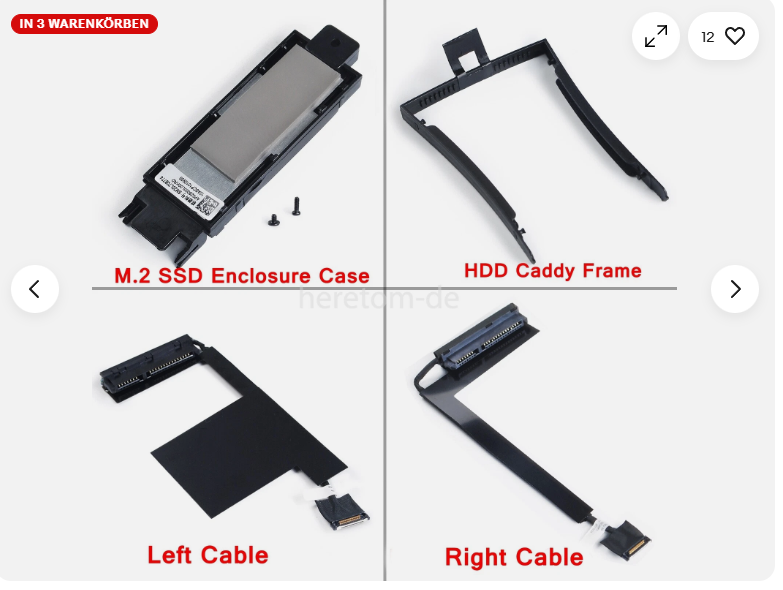

Hier die Angebote für die Kabel:
https://www.ebay.de/itm/165511407002
Mich wundert, dass da immer zwischen links und rechts differenziert wird.

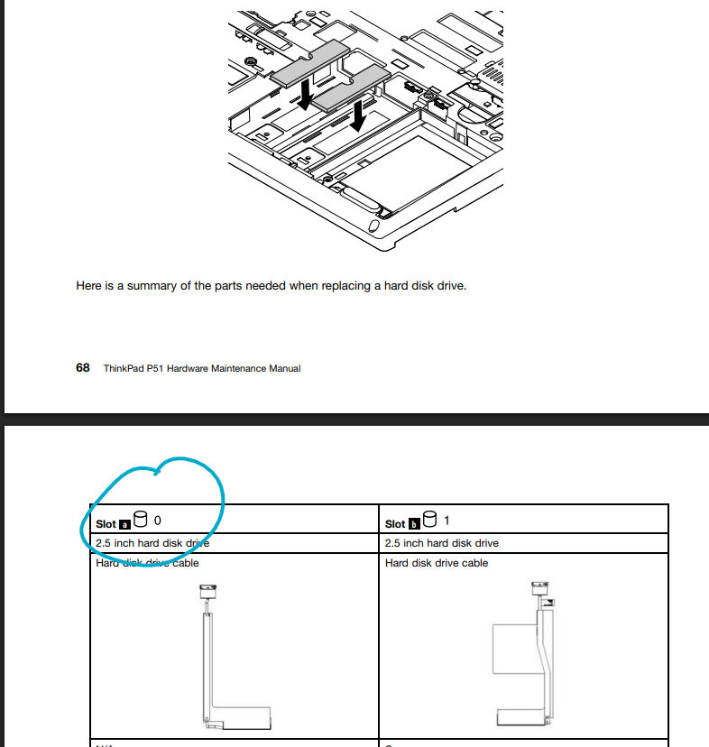

Du kannst bei Google das genaue Lenovo Modell deines Laptops googeln, mit dem Zusatz "Repair Manual", ich kenne das von HP, das in diesen Anleitungen alle Zubehörteile samt Nummer gelistet sind.
Und mit dieser Nummer sucht du dann das Kabel.

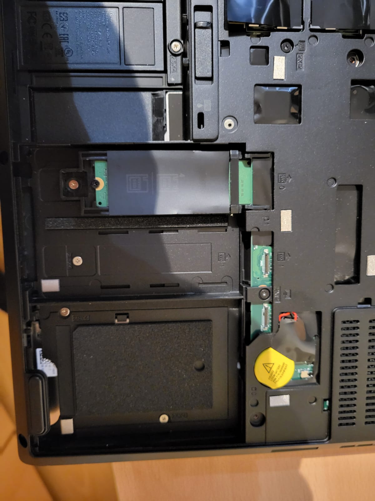

Gucke doch einfach, auf welcher Seite der 2,5" SSD der Anschluss bei deinem Notebook verbaut ist. Dann weißt du auch, ob du rechts oder links benötigst.
Nach dem Foto würde ich ein 'rechts'-Kabel kaufen.
Reaktionen: Phil_81

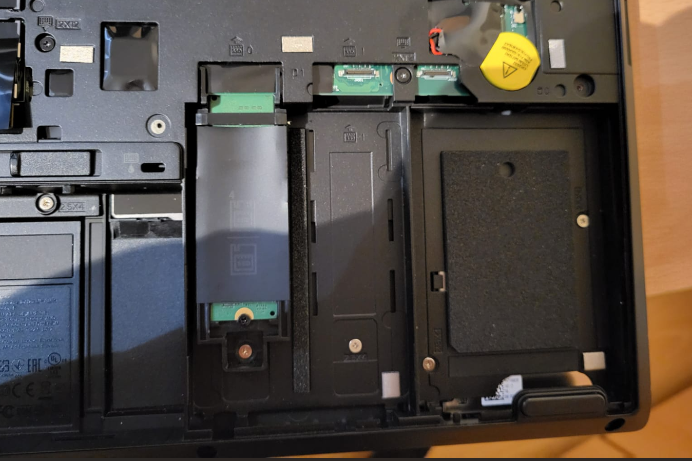

Ich drehe das Foto nochmal.
Aussparung für SSD ist rechts, Anschluss relativ dazu oben links.

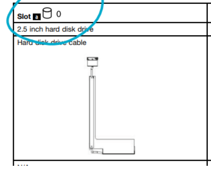

So ganz ersichtlich ist das für mich leider nicht, auch immer, wierum man das Gehäuse dreht. @Kenmeri genaue Bezeichnung zu den Kabeln habe ich im Repair manual gefunden (danke für den Tipp!) wohl aber Abbildungen
Ich denke, das hier ist das Richtige...
von Unten gesehen. Die Anschlüsse auf den 'Adaptern' sind aber von Oben gesehen bezeichnet. Daher würde ich ein 'Rechts'-Kabel kaufen.

jedes teil hat eine FRU, was die abkürzung von "field replaceable unit" is.
für jedes thinkpad existiert ein "maintenence manual", wo erstens diese FRU´s zu finden sind, und zweitens das ein/ausabauen plus eventuelle vorarbeiten und deren reihenfolge beschrieben sind und bebildert sind.
besser gehts ned.
hast du die FRU, kannst damit auch am ali suchen.

Mit dem Auszug aus dem Repair Manual ist es doch eigentlich eindeutig, oder?

Hey, ich habe eine gute Lösung gefunden. Ich habe ein "Adapterkit" für das Notebook gefunden, da war ein Rahmen, das "right cable" drin und noch eine Chassis für eine NVMe.
Es war das right cable.
Danke euch!
