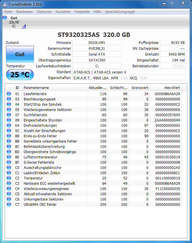

Lad Dir mal "CrystalDiskInfo" herunter, lass es auf dem Lenovo laufen und poste den Screenshot hier ...

hier die auswertung (direkt nach dem Hochfahren)
Wärmer als 40°c wird die Festplatte nicht. Es gab auch keine Geschwindigkeitseinbrüche mehr, warum auch immer...
