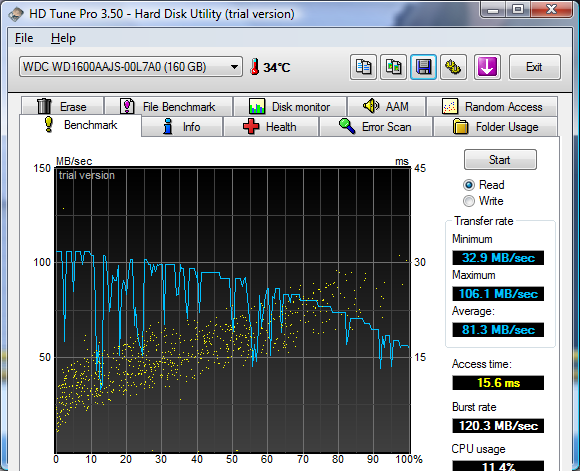

Hallo zusammen, ich habe nun seid 5 Tagen eine neue Festplatte im Einsatz, die WD1600AAJS. Diese nutze ich als Systemplatte, somit hat Windows Vista Home Premium 64 Bit diese ganz für sich :)
Nun habe ich festgestellt, dass das Hochfahren von Vista, seid dem Neuaufsetzen des Betriebssystemes auf diese Platte, länger braucht. Die Kontrolllampe leuchtet fast ununterbrochen.
Es wird nur ein großes Programm mit hochgefahren und das ist Norton 360 V3. Ich habe dann mal HD Tune gestartet, die Werte stimmen in etwas mit denen meiner beiden anderen WD Datenplatten überein ( 2 x 500 GB).
Was könnte da der Fehler sein oder täusch ich mich da einfach nur. Achja, wenn ich Norton den Rechner durchsuchen lasse und dabei surfe, passiert es ab und an, dass der Firefox so 1 - 3 Sekunden verzögert (kurzzeitig: Keine Rückmeldung). Früher ging das imemr ohne Probleme!
Was vielleicht noch interessant wäre, früher habe ich diese als Systemplatte genutzt: WD5001AALS

Dass Programmen ein bisschen hängen, wenn man auf der Systemplatte einen Virencheck macht, ist vollkommen normal... ich gehe mal davon aus, dass sich nicht nur OS und Norton auf der HDD befinden, sondern auch noch der Browser und die Auslagerungsdatei.

Die Werte sind ok - recht gut sogar; wenn man auch noch bedenkt, dass die Plattergröße ja nicht so groß sein kann... ein bisschen mit Einbrüchen versehen, der Indexdienst könnte wirklich seinen Anteil leisten...
Jap das stimmt allerdings. Ich habe ein Bild mal mit oben angehängt. Sind die Werte so in Ordnung?

Fehlerquellen können in deinem Fall vielfältig sein:
1. Kein deaktivierter Index-Dienst von Vista -> Festplatte gibt keine Ruhe!
2. Veraltete Chipsatz-Treiber
3. Aktiviertes AAM [Automatic Acoustic Management]
4. ...
Geh' mal die Liste durch - ich tippe jedoch ganz stark auf Punkt 1! :D
MfG
[HC]
Macht die Zugriffszeit wirklich so viel aus? Ich habe erstmal den Dienst "SuperFetch" deaktiviert, habe gelesen das dieser auch das Starten von Vista verzögert. Jetzt schaue ich mal noch nachdem Index-Dienst ;)
[EDIT]
Der Index-Dienst wurde auch deaktiviert, habe Vista neugestartet, man merkts schon ;)
