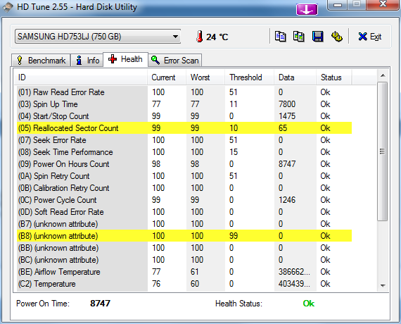

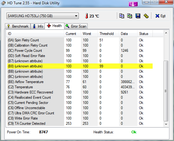

eh warum überhaupt? kein defekter Sektor, status "OK". Ich sehe da keinen Grund für eine Rekl,
Lade dir Hutil oder ES-Tool runter. Was anderes akzeptieren die bei SS nicht!
@gerd_mueller
Kein defekter Sektor? Es sind bereits 65 defekte Sektoren ausgetauscht worden! Derzeit gibt es lediglich keine schwebenden defekten Sektoren. Nur die werden bei einer Oberflächenüberprüfung gefunden. Für die 65 bereits "gemappten" defekten Sektoren muss es einen Grund geben. Ich würde der Platte vorerst jedenfalls keine wichtigen Daten anvertrauen bzw. sie umtauschen lassen.
