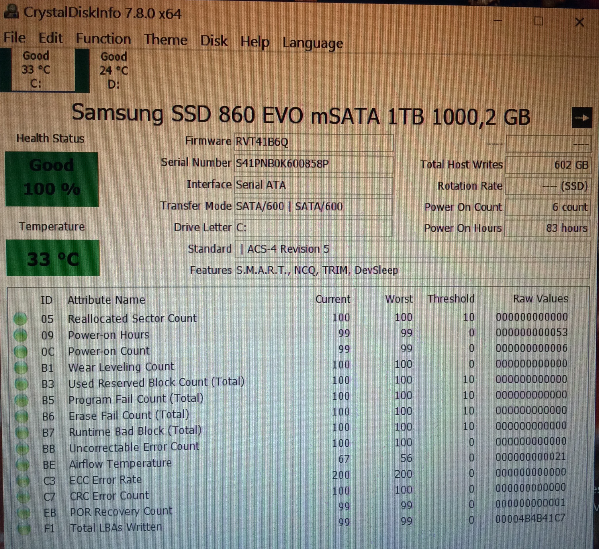

Hier sind die Werte [Anlage unten] . Ich habe gerade das Wärmeleitpad entfernt. Jetzt hat die SSD natürlich keine Stütze durch das Pad im Gehäuse. Und nur eine Schraube kann verwendet werden...

puhh....lief die SSD bei dir ca. 83 Stunden?
6x gestartet?
Bitte mache den Screenshot aus Windows und nicht mit einer Kamera vom Bildschirm, da droht ja Augenkrebs und man erkennt ggf. nicht alles korrekt. Und um nur den Screen von CrystalDiskInfo, mit Alt+Druck erzeugt Windows einen Screenshot nur des aktiven Fensters in der Zwischenablage oder probiere mal die Tastenkombination: 'Windows Taste + Shift + S'.
Die Werte sind aber soweit ich sehen alle in Ordnung und mehr als 46°C warm war die SSD bisher auch nicht.
Aber nochmal die Frage: Was für ein Gehäuse ist das?
83 Betriebsstunden 602 Gb Daten und 6 mal gestartet hört sich jetzt nicht so alt an. Da ich beruflich ziemlich viel mit diesen Wärmeleitpads zu tun habe kann ich Dir auch sagen das es häufig zu solchen Austritten kommt. Hängt halt vom Typ des verwendeten Materials ab.
