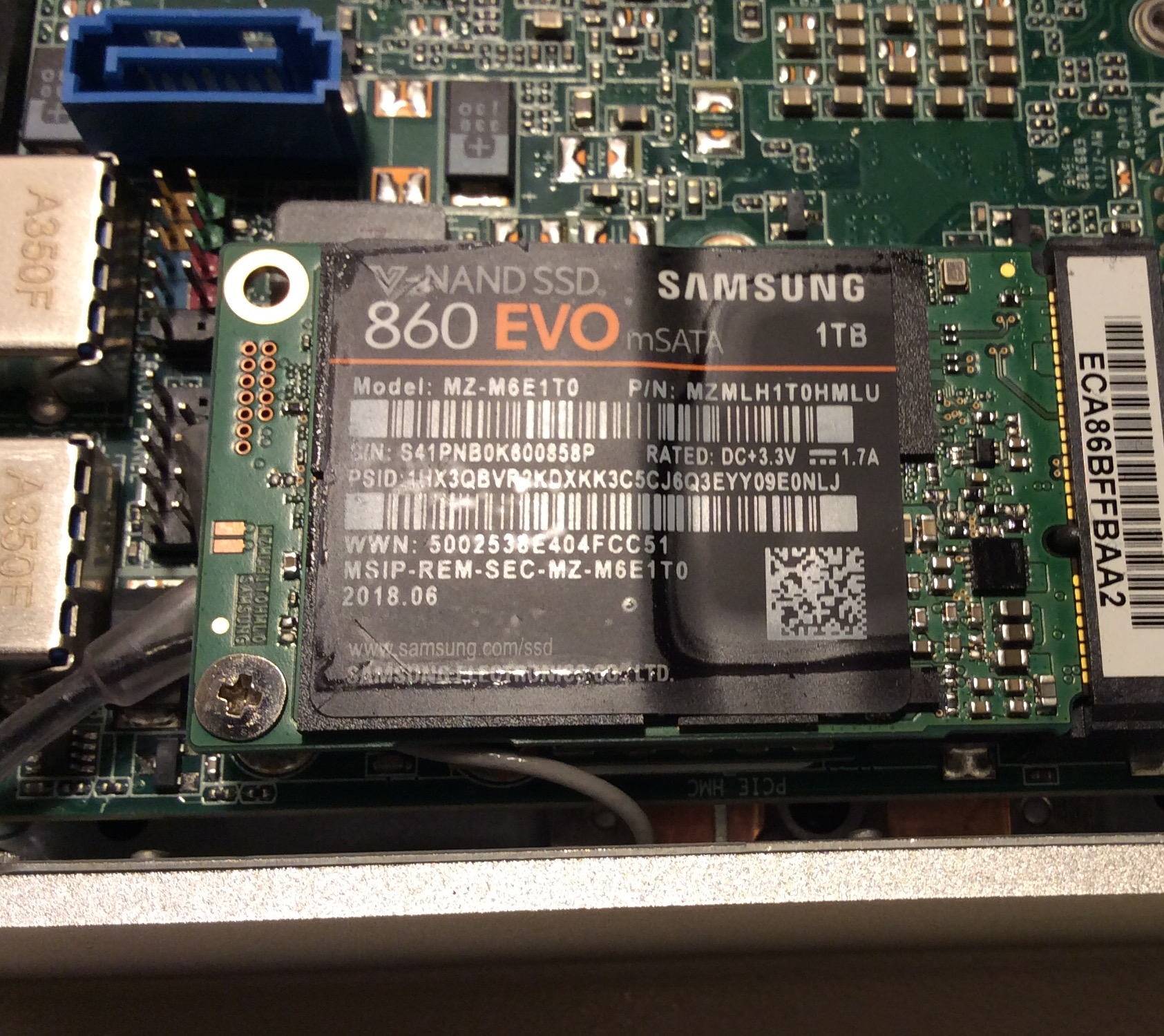

Ich habe eine mSATA SSD Samsung EVO 860 in meinen Intel NUC eingebaut und dabei den Aufkleber nicht entfernt. Jetzt merke ich, dass Schwitzwasser zwischen der SSD und dem wärmeableitenen Schaumstück auftaucht. Ist das normal?

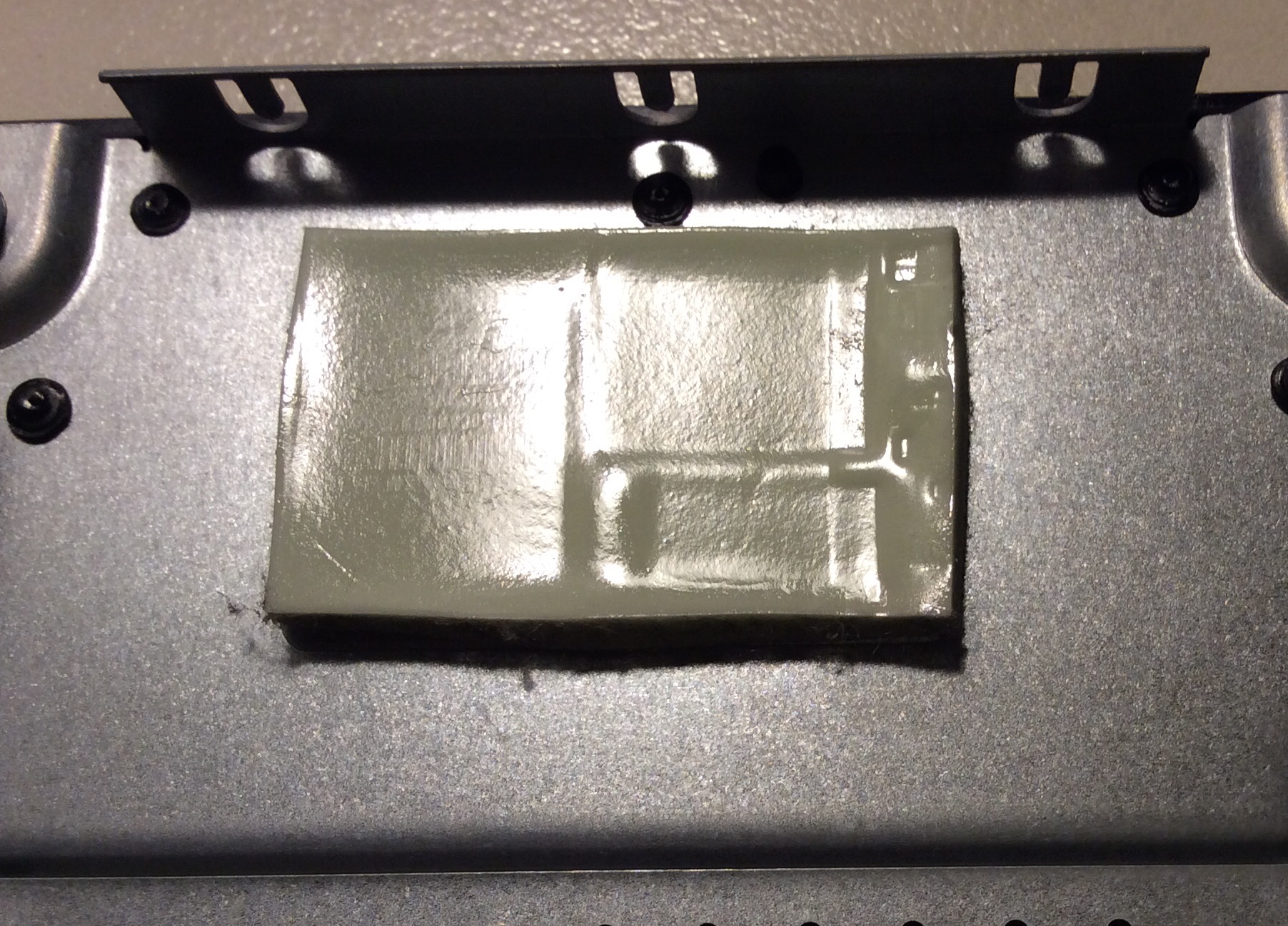

was für ein Schaumsotff? mach ein Bild
Wärmeleitpad?

Hier sind die Photos von der SSD und dem Schaumstoffstück. Wie Sie sehen, die feuchten Stellen auf der SSD sind klar zu erkennen.

Öl aus dem Wärmeleitpad würd ich erstmal behaupten.
abwischen (Alkohol) die Samsung, Pad wieder drauf und fertig.
Kannst ja das Pad leicht mit Zewa abtupfen.
achja Temperautrschwankungen hattest ja nicht (NUC / SSD von drausen rein geholt oder so)
Nein, es ist kein Öl. Alkohol würde den Aufkleber beschädigen. Temperaturschwankungen gibt es auch nicht. Das Wasser habe ich erneut mit dem Finger abgewischt, bevor ich die Photos machte.
wenn es kein Öl ist Fönen, fönen, fönen bis es weg ist. Am besten dann den NUC bis morgen aus lassen und gut belüftet hinstellen das der nochmal trocknen kann.
das Pad wegschmeißen. Wenn ein Kühler dergleichen drüber kommt, kauf dir ein WL-pad, und pack es an die gleiche stelle.
P.S.
wenn nach 2 Std Fönen das zeug nicht weg ist, ist es Öl Silikon oder son was !
Da hilft nur abwischen...

Warum ist auf dem Bild eine 860 EVO mSATA und in der Eroeffnungsfrage die Rede von einer 960 EVO?
Abgesehen davon. Wenn die SSD nagelneu ist, wende Dich an den Verkaeufer.
Ich hatte einige von denen schon in der Hand, so "bescheiden" wie Deine sah keine aus.

Die M.2 SSD rausnehmen und trocknen lassen, den Aufkleber nicht entfernen und gut ist.

Danke für die Tipps. Ich werde den Nuc am Mittwoch zur Reparatur bringen. Ich vermute, das sich dieser bestimmte Aufkleber mit dem Wärmeleitpad nicht verträgt.
Ist eine msata 860 und sieht so aus, als wenn sie etwas älter ist und auch schon mal warm geworden ist

Dann frag gleich ob das Teil neu war oder schon mal verbaut in einem Geraet mit Oelkuehlung oder ausgelaufener Wasserkuehlung.
BFF
Ob die schon mal eingebaut war siehst Du an den Betriebsstunden und Schreib und Lesevorgängen in CrystalDiskinfo. ;) Wenn die nicht viele Stunden runter hat, Du kannst ja bestimmt abschätzen was die bei Dir gelaufen ist, kannst Du Dir den Weg in den Shop sparen es hört sich wirklich wie ausgetretenes Silikonöl an das in diesen Wärmeleitpads öfters zu finden ist. :)
Silikonöl ausgetreten aus dem Wärmeleitpad? Ich finde es unwahrscheinlich. Meine alte crucial SSD hatte nach ca. 5 Jahren Benutzung im selben Nuc keinerlei Flecken.
