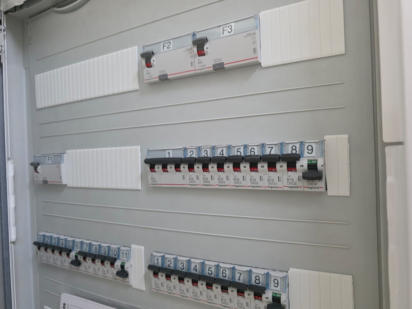

Ob das der FI oder der Leitungsschutzschalter ist kann ich leider nicht sagen. Ich kenne mich da nicht so gut aus. Ich habe leider aktuell nur ein unscharfe Bild:
Falls man das hieraus nicht erkennt, kann ich erst heute Abend zu Hause ein Bild machen.

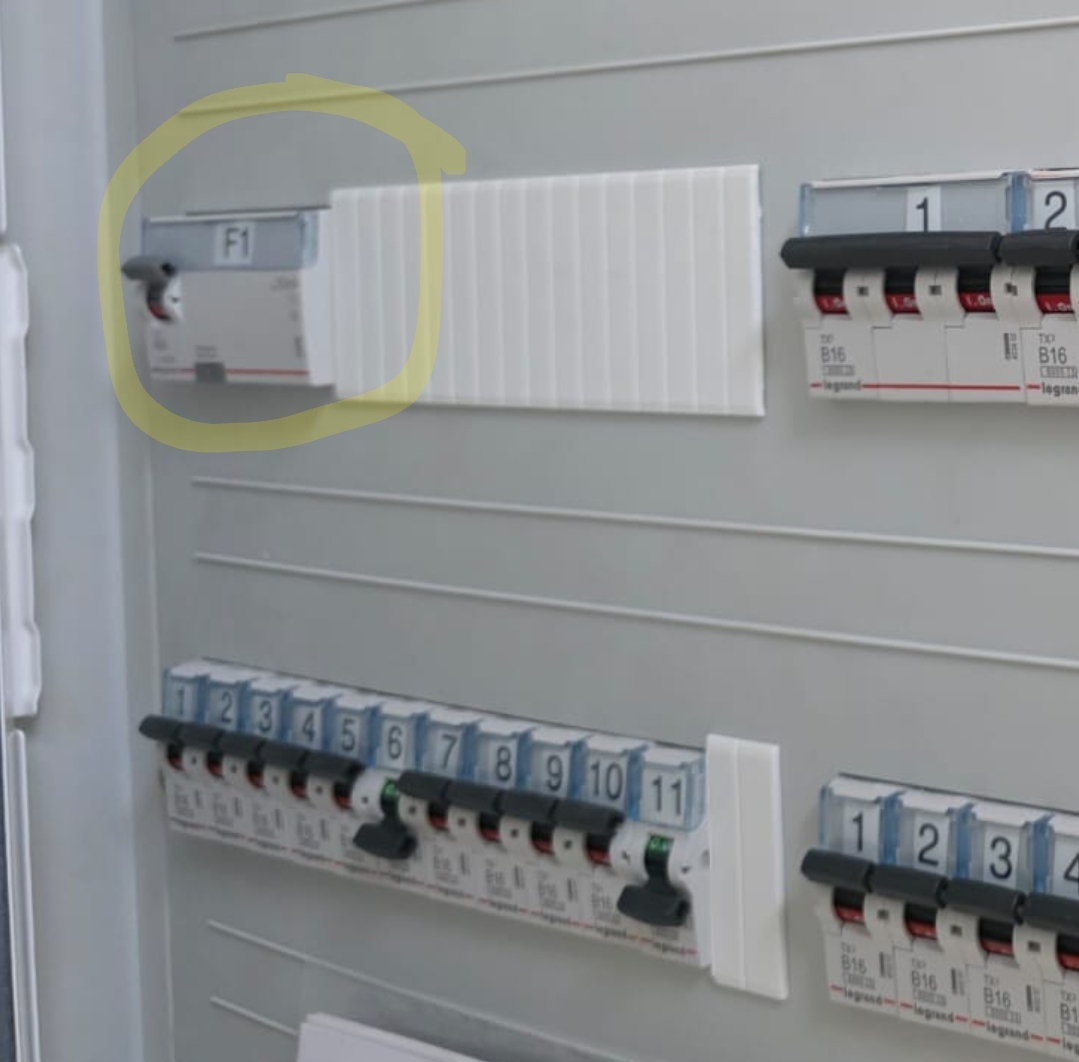

Es gibt so einen Schalter F1 für Obergeschoss, dann das gleiche als F2 und F3 für das Erdgeschoss, falls die Info etwas nützt:
Reaktionen: Alexander2
Das sieht schwer nach RCD (FI). Wahrscheinlich bildet sich bei der Steckleiste beim Einstecken eine Verbindung zwischen der Phase und dem PE. Nicht sauber verarbeitetes Billigteil. Die 3680W sind nur ein theoretische Wert (230 V x 16 A = 3680 W), in der Praxis sind es (oft deutlich) weiniger.
Reaktionen: areiland und kali-hi

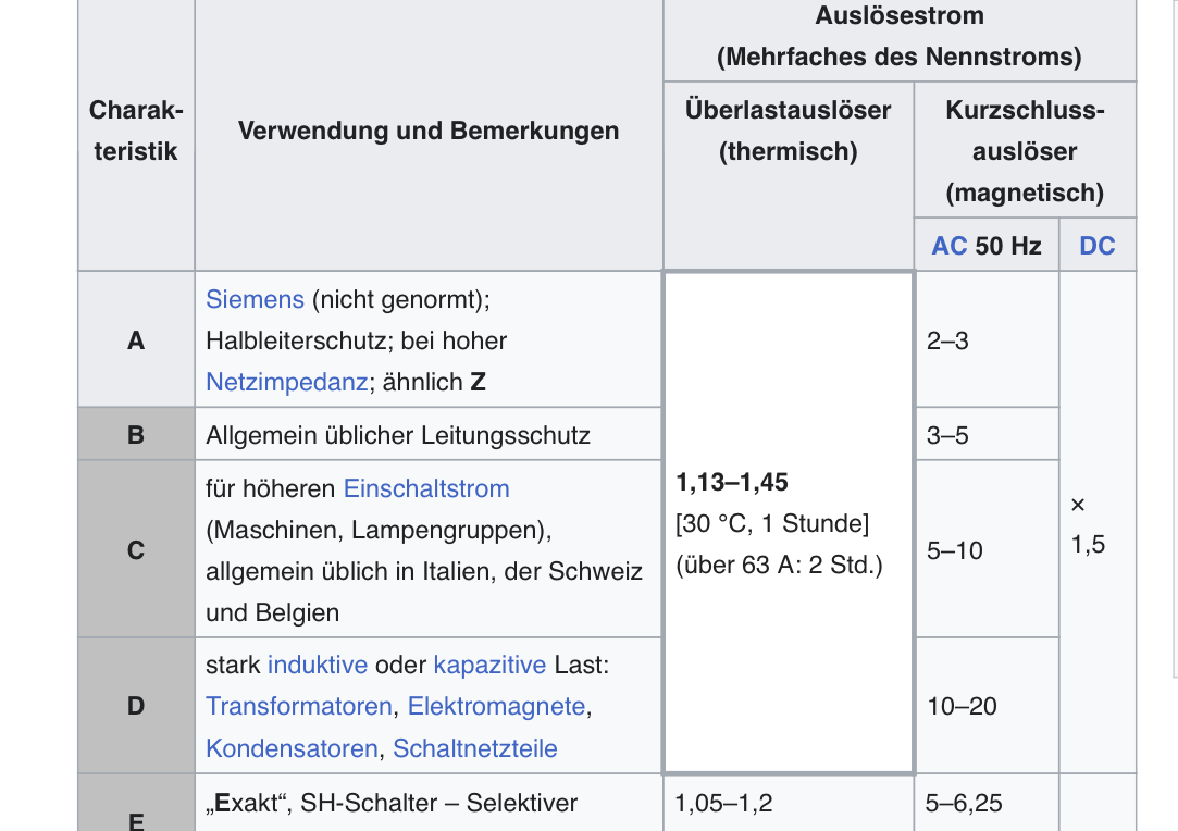

TomH22 schrieb:
Wenn Du halbwegs moderne Leitungsschutzschalter hast, sollten auch größere Einschaltströme die nicht auslösen, insofern ist das komplett egal.
Nö, die Ströme sind genormt. https://de.wikipedia.org/wiki/Leitungsschutzschalter#Auslösecharakteristik
Nur kann ein alter Automat ggf. früher auslösen.
Ist ein FI, zu erkennen an der "Testen"-Taste (unten inder Mitte, davon sollte man alle paar Monate mal Gebrauch machen, wenn gerade keine Geräte laufen).
Genau. Um Deine Quelle zu zitieren:
Bei den in Wohnhäusern meist verbauten B16 muss für die Sofortauslösung per magnetischen Auslöser der 3-5 fache Nennstrom fließen, also mindestens 48A. Ein vernünftiges, nicht defektes PC Netzteil im Standby Modus sollte davon weit entfernt sein. Viele Leute haben ja ihren PC mit Monitor und diversen Zubehör an einer schaltbaren Steckerleiste, das geht üblicherweise ohne Probleme.
Der thermische Auslöser ist hingegen sehr langsam, daher kann man in der Küche meistens Mikrowelle und Toaster gleichzeitig am selben Stromkreis betreiben,
obwohl da mal kurzfristig mehr als 16A fließen.

Das allgemeine Aussehen und die Beschriftung "F1" bestaetigen das.
Nö, nur das Aussehen. "F1" deshalb, weil er in der Zählung das erste Sicherungselement ist (oben links angefangen).
Und wofuer wird wohl das "F" stehen? In einem deutschen Sicherungskasten?
