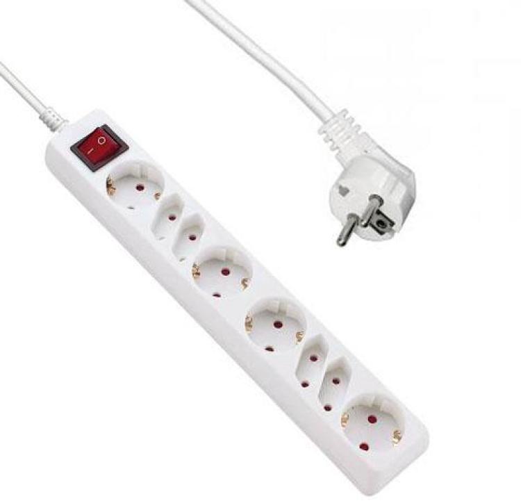

ich habe folgendes Verhalten bei meinem Neubau:
In der Nähe meines Schreibtisches habe ich eine Steckdose.
An dieser Steckdose hänge ich einen Mehrfachstecker (8 Fach mit Ein- und Ausschalter) wie diesen:
An diesen habe ich nach folgender Reihenfolge angeschlossen (alles neue Geräte) :
1. Monitor 1
2. Monitor 2
3. Netzteil VOM PC
Beim Einstecken des PCs flog dann der FI.
Ich habe alles ausgesteckt, den FI wieder rein und in gleicher Reihenfolge noch mal eingesteckt. Wieder beim Einstecken des PCs sprang der FI, dieses Mal mit einem kleinen Puffen bzw. kleinen mini Flamme/Explosion in der Steckerleiste.
Wieder alles ausgesteckt. Einen anderen 3-fach Secker ohne Ein- und Ausschalter hergonnem. Und alles in gleicher Reihenfolge angeschlossen. Ohne Probleme. Und es läuft alles ganz normal.
Was könnte das sein. Muss ich mir Sorgen machen oder liegt das dann eher an der Leiste?
Vielen Dank im Voraus.
Würde behaupten, dass an der 3. Dose der leiste beim Einstecken ein Kurzschluss verursacht wurde.
Wenn alles klappt bei einer anderen Leiste, wird wohl das Plasteteil da im Bild hinueber sein.

Die Leiste mit dem Problem ist vom Hersteller Heitech und kann laut Aufschrift max. 3680W.
Der andere ohne Probleme ist von BACHMANN und kann auch max. 3680W.
Ich kann dir aus Erfahrung sagen: Das ist die Steckdosenleiste - vermutlich irgendein Billigschund, der mehr draufschreibt, als er hält..
Ich hatte auch mal eine eigentlich ganz tauglich ausschauende Steckdosenleiste ausm Restpostenmarkt im Einsatz (Kabelquerschnitt und Leistungsrating =3680W hat gepasst), bei der gelegentlich beim Einschalten der Leiste der Leitungsschutzschalter flog.
Ne gute Leiste von Brennenstuhl gekauft, Problem erledigt. Nur weil die Leiste für 3680W gerated ist heißt es nicht, dass sie gut ist. Draufschreiben können die Hersteller was sie wollen, sowohl auf Kabel als auch Leiste, aber ob die Leiste das wirklich verträgt...? Und da nicht was draufgeschrieben wird, was in der Realität nicht gehalten wird...?
Meine (teure...!) Leiste von Brennenstuhl mit Blitz-Überspannungsschutz ist nur für 2300W gerated (hab zwei, die zweite ohne Blitzschutz hat 3680W...).
Wie ein Vorgänger schon meinte: Schmeiß das Teil weg. Und kauf was Gutes. Mit Strom sollte man nicht spaßen und dementsprechend auch nicht sparen. 20€ sparen sinds nicht wert, im Ernstfall schwere Verletzungen oder einen Brand zu riskieren!

Ich habe mir schon eine neue von Brennenstuhl (Premium Line) bestellt.
Ich wusste nur nicht ob ich mir Sorgen machen müsste, ob das Problem schon vor der Leiste liegt. Ob vielleicht die 2. Leiste eher die schlechtere ist und das "Problem" nicht erkennt und deshalb nichts auslöst.
Wenn mit der Leiste der FI auslößt und mit einer anderen nicht, dann ist die Leiste mit der der FI ausgelößt wird das Problem. Da ist sowieso nicht viel drin. ein paar Kontakte, Schalter, Draht. und da ist was Defekt.

Super. Danke für die vielen Antworten.
Jetzt bin ich etwas beruhigt, dass es wahrscheinlich "nur" an der Leiste liegt.
Wenn die neue Leiste da ist, werde ich berichten.
