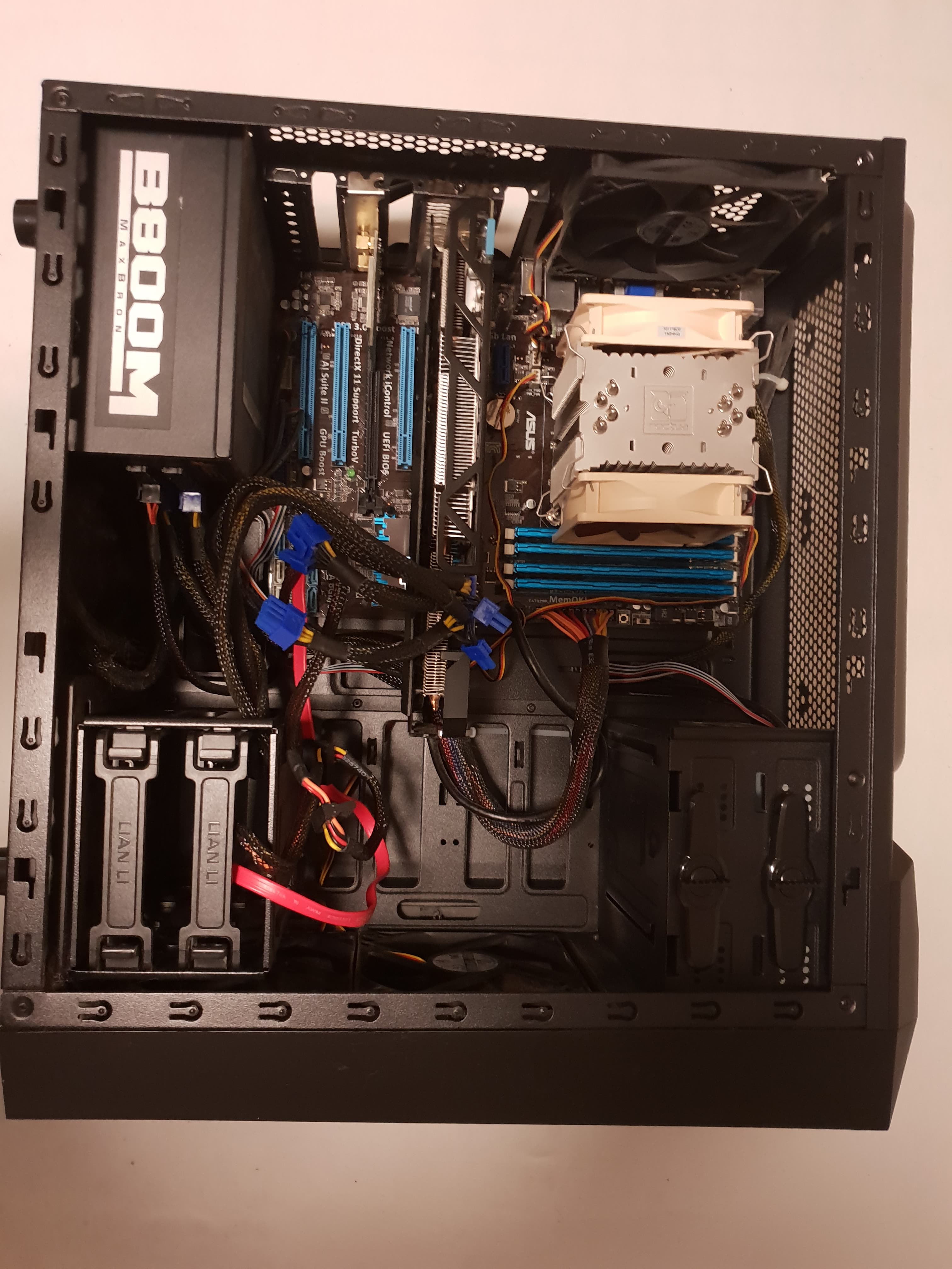

Zunächst einmal danke an alle , es handelt sich um ein LEPA B800W Maxbron Netzteil. @Hias1000 Die Sicherung im Wohnzimmer wo ich den Rechner auch angeschlossen habe, andere Sicherungen in der Küche oder Schlafzimmer fallen nicht runter.

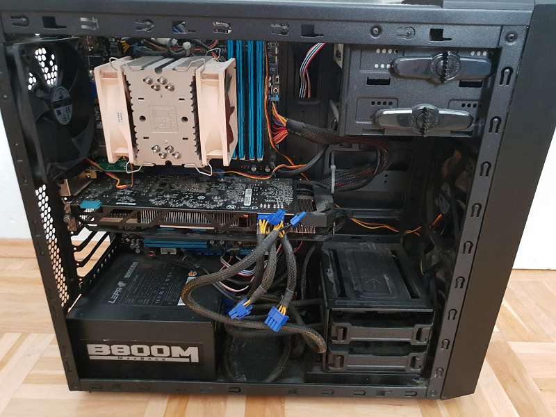

Bilder
Das Netztteil wird für deine Hauselektrik zu große Stützkondensatoren haben. da gibt es auch unterschiedlich empfindliche Sicherungen, die man ggf auch austauschen lassen(!!) kann.
