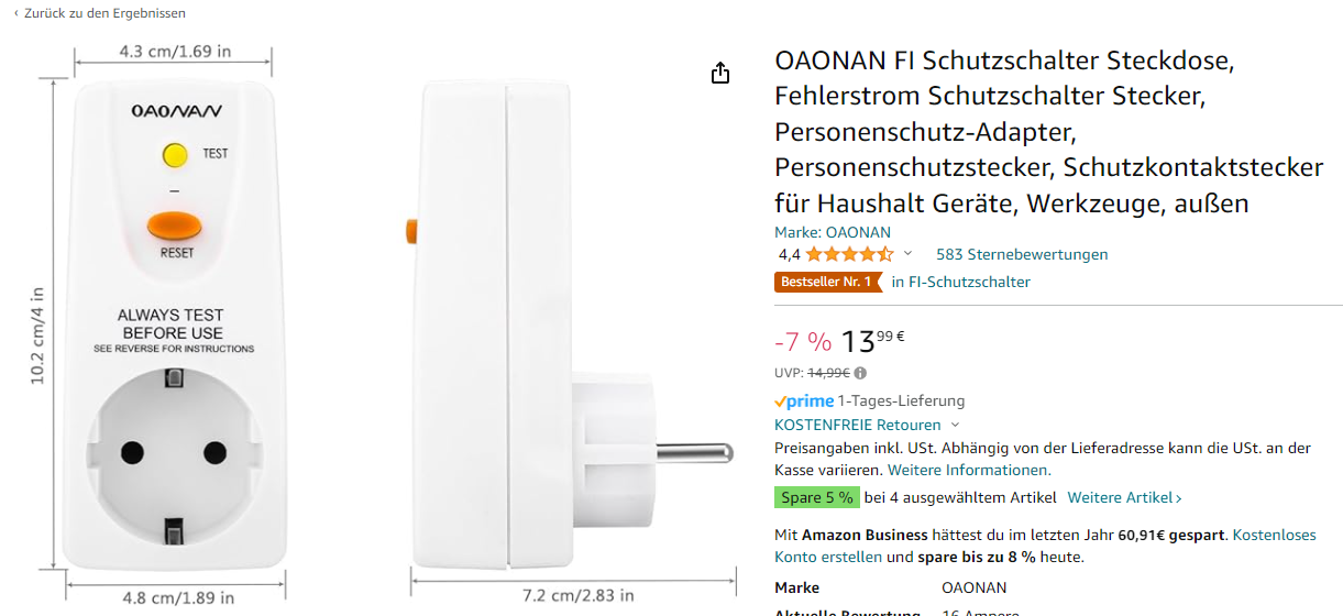

geht zwar nicht direkt um Netzteil, aber um Stromversorgung.
Die Peripherie soll mit einem FI Schutzschalter abgesichert werden, aber Mehrfachsteckdosenleisten mit FI kosten ca. 90,-- Euro.
Ist es möglich, sowohl technisch, als auch sicherheitstechnisch, dass man einen FI Schutzschalter in die normale Wandsteckdose steckt und in diese dann eine Mehrfachsteckerleiste einsteckt?
Ja, das geht. Der FI schützt dann alles ab dieser Steckdose.
Edit: Die Bewertungen zu diesem Schutzschalter sind allerdings teilweise sehr schlecht.
Ja, das geht. Aber: Ein FI oder RCD, also ein Fehlerstromschutzschalter schützt nicht die Hardware, sondern den Menschen.
Und ob ich dann so einem 13€ China "Schutz"schalter vertrauen würde...?!
Ein FI trennt die Stromversorgung, sobald zu viel Strom über den Schutzleiter fließt.
Ich denke du suchst ehr nach so was wie Überspannungsschutz o.ä.

Wie @KnolleJupp schon sagt, ein FI (= Fehlerstromschutzschalter) schützt Menschen.
Wenn du im E-Verteiler schon einen FI hast (üblicherweiße schon) und dann noch so einen FI-Stecker hast, wird im Fehlerfall einer dieser beiden oder sogar alle beide auslösen, da der FI im E-Verteiler normalerweiße nicht Selektiv oder Kurzzeitverzögert ist. Ist dann eine Frage der Empfindlichkeit, welcher der beiden FIs zuerst auslöst.

Technisch möglich ist da.
Mir persönlich würde ich einem 13€ Teil nicht mein Leben anvertrauen! Auch dir rate ich stark zum überlegen, ob du wirklich an deiner eigenen Sicherheit sparen möchtest...
c-mate schrieb:
Und das ist dann auch keine Kaskadierung.
Hast du noch einen FI in deinem Verteiler? Falls Ja, mach mal bitte ein Foto mit den techn. Daten darauf, damit klar wird, was dort drin steckt und ob eine Kaskadierung vorhanden ist oder nicht
Zu Hause solltest du doch ein FI Schalter ganz normal haben. Was genau ist der Vorteil von einem Zweiten? Abgesehen davon sehe ich einen 13€ FI China Schalter für das deutsche Stromnetz als nicht Vertrauenswürdig an.
Über gekaufte Bewertungen gerade bei chinesischen Produkten muss man sich nicht wundern und auch nicht, wenn manche zufrieden sind, weil eben bisher nichts passiert ist. Die negativen Bewertungen schreiben ein anderes Bild. Da schaltet die Hauptsicherung eher ab als der "FI Schalter" direkt am Gerät.
Ist wohl eher eine gefährliche Pseudo Sicherheit...

Den 13,-- FI Schalter habe ich einfach nur als Beispiel in Amazon rausgesucht, das heisst nicht, dass der dann auch genommen wird.
Und der hat empfohlen so was zu kaufen?! Ernsthaft?! OK...

Ja das ist extra Aufwand, aber so ist das nunmal. Diese Steckdose (die eh fragwürdig wirkt) dürfte euer Problem kaum lösen.

Nein, dies Kombi hat er nicht empfohlen, er hat nur vorgeschlagen, dass man per Arbeitsanweisung anweisen könnte, dass jeder Mitarbeiter zuhause im HO hinter einer von uns gestellten und geprüften Mehrfachleiste mit FI arbeiten muss.
Die Kombi aus FI Stecker und Mehrfachleiste ist auf meinem Mist gewachsen und noch sondiere ich ja nur die Situation und hole Infos ein.

Wenn der Mitarbeiter zu Hause einen FI Schalter schon hat, ist das aber komplett überflüssig? Was sollte ein zweiter zusätzlicher besser machen?
Ich würde mich bedanken, wenn mein Arbeitgeber mir ein 10€ China Teil in die Hand drückt und mir sagt, dass ich den einbauen muss. Wenn das Haus wegen dem Ding abbrennt, muss der Arbeitgeber dann das Haus bezahlen? Wenn das Gerät funken schlägt oder Geräusche macht, muss ich es auch verwenden?
