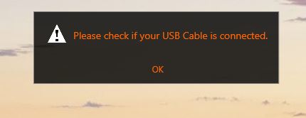

Zuerst habe ich beim starten der Software die Fehlermeldung bekommen, ich solle das USB Kabel verbinden.
Dies war jedoch schon verbunden.
Nach einem Neustart bekomme ich diese Meldung nun nicht mehr und auch das mit installierte Programm RGBFusion 2.0 funktioniert nun.

So, jetzt hat's mich erwischt:
Gestern abend PC ausgeschaltet, heute "Kabel" blabla...
Schade, dachte nicht, dass es auf einmal "von selbst" nicht mehr geht...
USB 3er Ports durch probiert, nix, USB 2 auch nix, RGB Software geht wie bei Dir!
Bei mir dürfte aber Win 11 mitspielen, gab ja ein update gestern...
Also ich hab bei mir Windows 10 drauf nicht Windows 11.
Die Meldung das das Kabel nicht drin ist bekomme ich auch nicht.

Gerade ausgepackt den Monitor und direkt die Fehler Meldung
€:Geht anscheinend nur mit dem originalen Kabel... Aber das ist zu kurz... Muß wohl ein 3.2er Kabel sein
