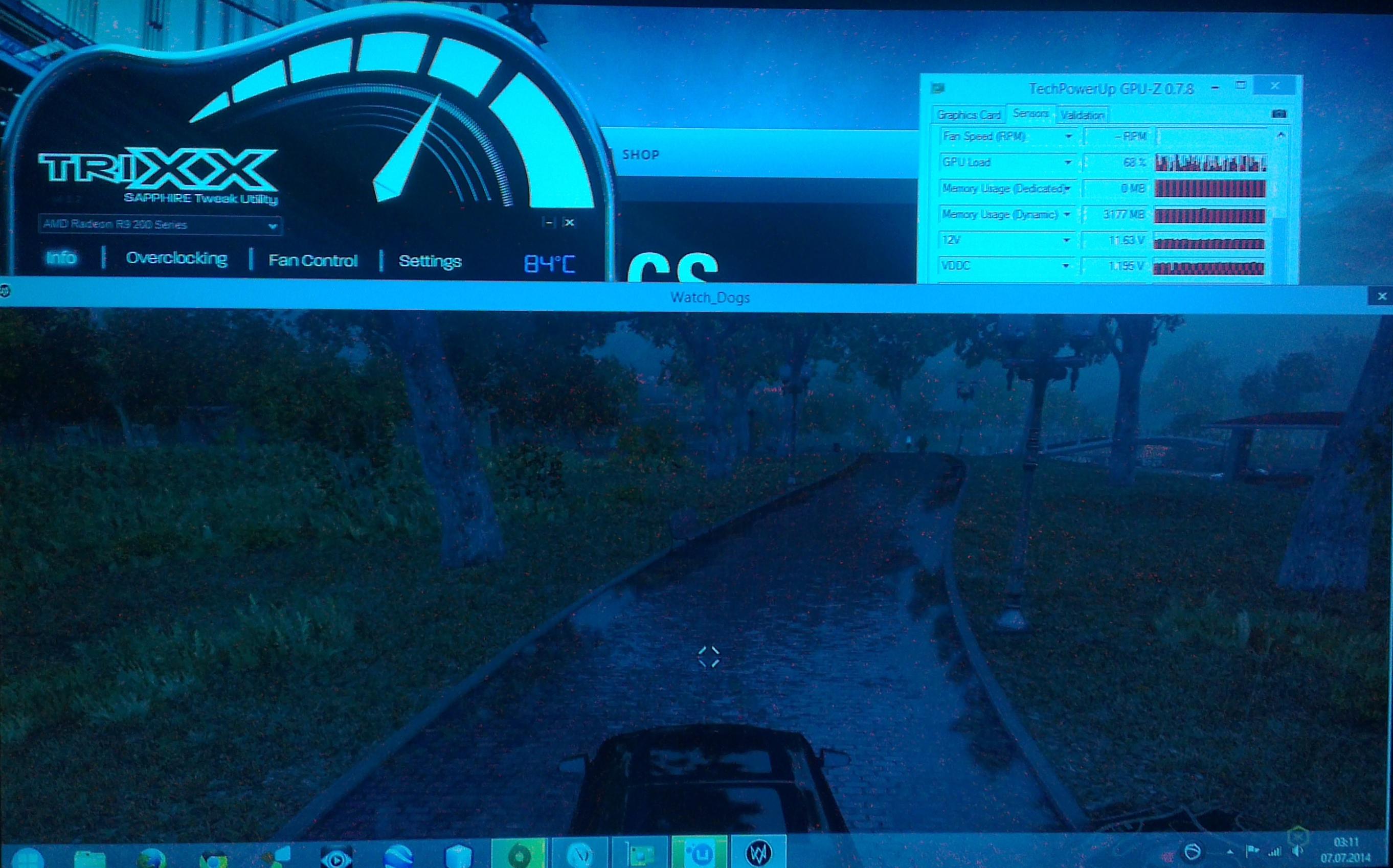

Bei Watch Dogs wenn ich im Spiel bin, wird nach längerer Zeit das Bild voller kleiner feiner roter Punkte und alle Farben sind irgendwie vertauscht wie auf einem Negativbild. Was könnte das sein, die Treiber.
Wenn ich dann das Spiel beende und zurück zu Windows gehe ist es noch 3-4 Sekunden so bis die Farben wieder normal werden. Bei BF3 / Vallay Bench und 3D Mark tritt das nicht auf.
Wie hoch sind denn die Temperaturen in dem Moment? Ich hatte früher mal eine alte Radeon 9800 Pro, die zu heiß wurde, die hat ähnliche Bildfehler produziert.
Falls du die Karte übertaktet hast, stell sie versuchsweise wieder etwas weiter zurück.
Kann aber natürlich auch irgendein für das Spiel spezifisches Problem sein oder der Treiber. Ich würd aber erstmal Überhitzung und zu hohes OC ausschließen.
Karte ist bei 82℃ VRAM ist bei 71℃ der Takt ist bei 1030GPU und 1400 Speicher.
Black Screens habe ich auch mit dem CD Treiber mit dem Offizielen Treiber und mit dem neuen Beta Treiber. Ohne Treiber läuft das System ohne Probleme. Sapphire meinte das, dass Netzteil zu schwach sei. Cooler Master G550M. Aber es gibt andere die nur 480Watt haben und es läuft.
Habe jetzt den 14.6 drauf und dazu den Speichertakt auf 1350MHz verringert. Mal schauen wie lange das so laufen wird.
