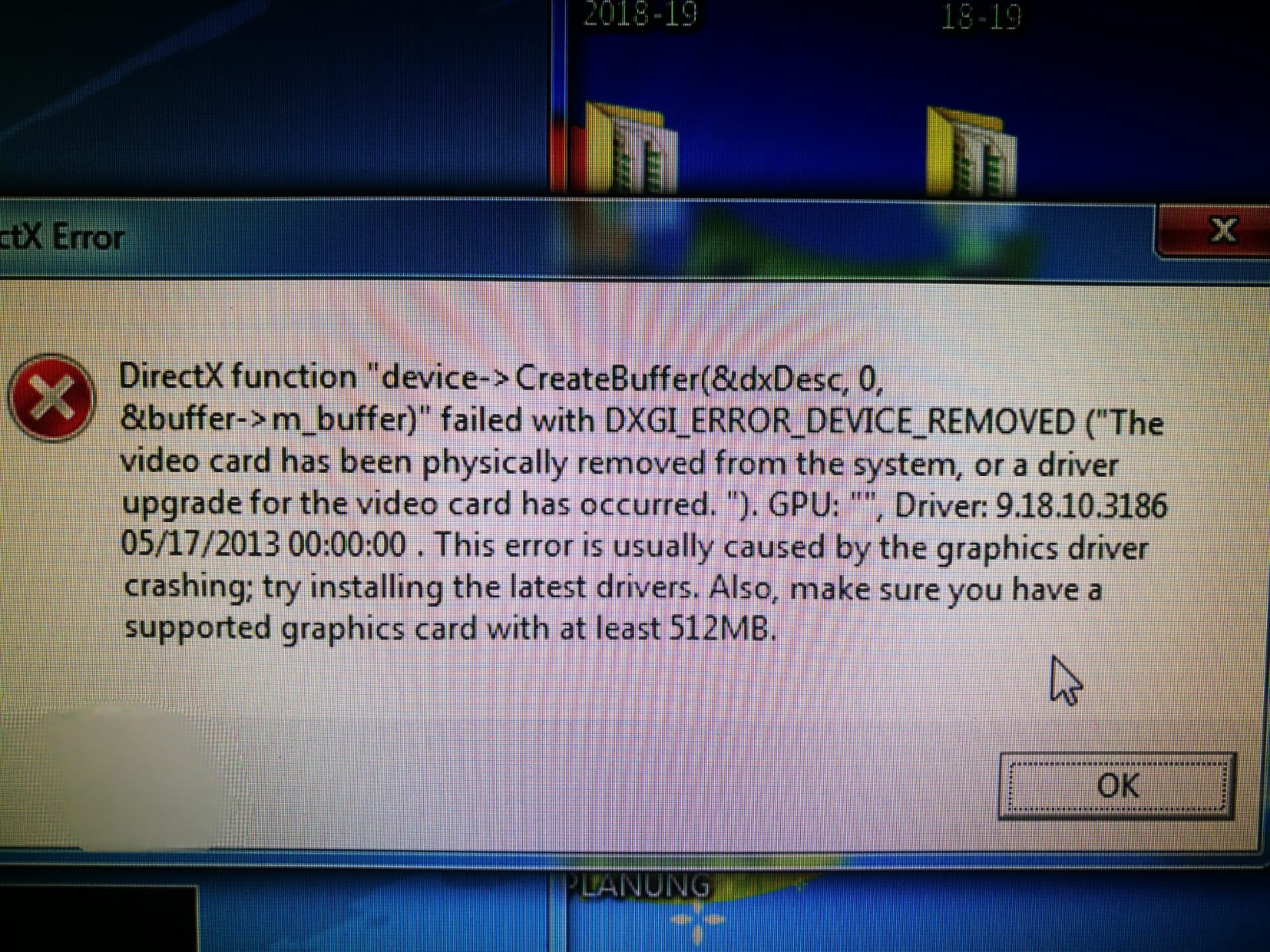

Ich habe mir vor wenigen Tagen Fifa 19 gekauft und installiert, kann es aber nicht spielen. Aufgrund der Fehlermeldung ist mein erster Verdacht, dass die Systemvoraussetzungen nicht erfüllt sind. Da ich allerdings auf dem Gebiet eine absolute Null bin (ich habe weder von Prozessoren noch von Grafikkarten noch sonstwas eine Ahnung) und ich die Fehlermeldung eigentlich auch nicht so recht verstehe, bitte ich euch um Hilfe.

Im Anhang ist noch die Fehlermeldung zu sehen.
Ich komme beim Spiel lediglich bis zur Startseite, bei der Sprachauswahl ruckelt der Mousezeiger schon ordentlich, nachdem das Bild von Christiano erscheint und man die Leertaste drücken soll kommt bereits die Fehlermeldung.

neue Treiber von Intel besorgen, im FIFA Setup auf DX11 und alle Details auf Niedrig. Wenns dann immer noch nich will haste Pech mit der iGPU. Kurze Recherche brachte zumindest zur Demo die Erkenntnis, dass es zwar läuft aber mit massiven Fehlern (und die Demo ist ne steinalte Build, kann sein das EA einfach dafür gesorgt hat dasset nun gar nicht mehr startet mit der iGPU)
Deine Grafikkarte (Du hast keine diskrete, sondern nur eine in der CPU) ist einfach u schwach. Stell die Grafikeinstellungen ganz runter und versuch es noch einmal.
Poste auch bitte mal die komplette Hardware deines PCs, je nachdem kann man ihn günstig für Fifa fitt machen.
Wie viel Arbeitsspeicher gönnst du der iGPU denn?
Mit der integrierten GPU könnte es abseits der Meldung durchaus zu Problemen kommen. Intel iGPU ist einfach nichts fürs Gaming und FIFA ist jetzt zwar nicht DAS GPU-fordernde Spiel, aber benötigt inzwischen dann doch mehr als eine Intel HD Graphics.
Im Zweifel einfach eine GPU im 100 Euro Bereich (RX 560 oder GTX 1050)
Offizielles minimum ist ne GTX 460 mit 1GB. Da kommt man mit HD Graphics einfach nichtmal annähernd ran von der Leistung.
Das Spiel wird nicht laufen, dein PC ist zu schwach. Und wenn es läuft dann nur mit Low FPS, womit es echt keinen Spaß macht.

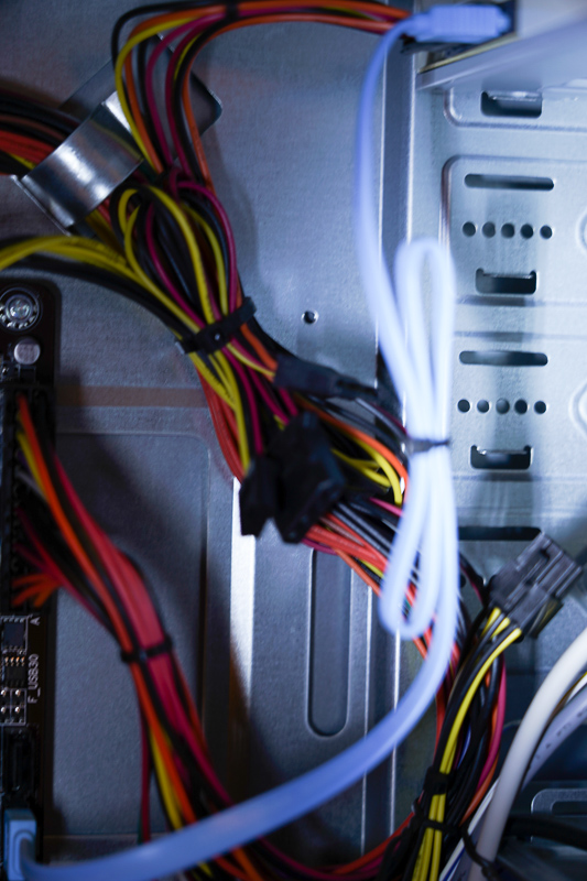

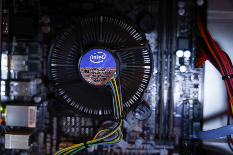

skooo schrieb:
Ähmm, nehmen wir mal an, ich wäre ein totaler Amateur. Könntest du in einfachen Worten erklären, was genau zur kompletten Hardware gehört?
Schafft man es so eine Karte ohne Vorkenntnisse selbst einzubauen?

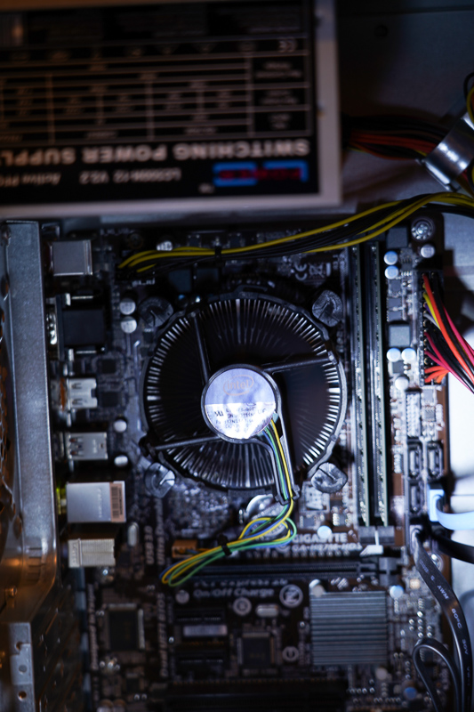

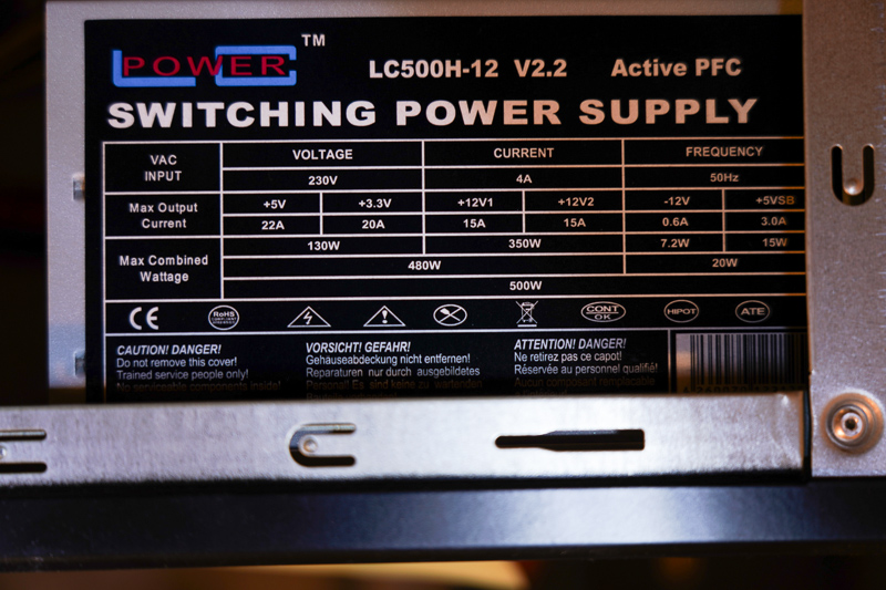

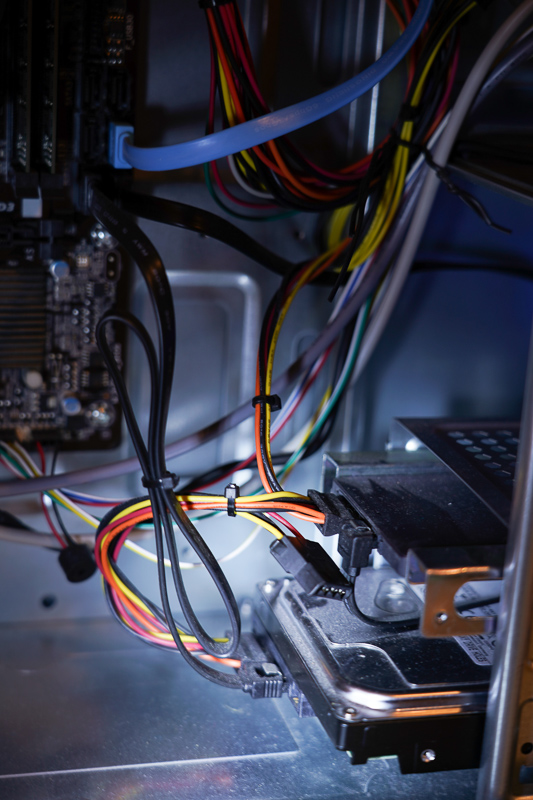

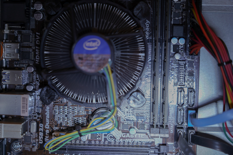

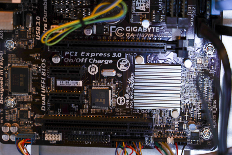

Prozessor hast du ja schon. Dann fehlt noch der Arbeitsspeicher, das Mainboard, das Netzteil (Foto vom Aufkleber auf dem Netzteil machen) und ein paar Fotos aus dem Innenraum des PCs.
Grafikkarte einbauen ist nach Arbeitsspeicher wechseln das einfachste, bekommst du hin.
Arbeitsspeicher sind 8GB, im Anhang noch ein paar Fotos, ist da alles zu erkennen, was du wissen musst?
vernünftiges Netzteil und ne günstige Grafikkarte schießen (1050 Ti reicht locker) und glücklich werden
Ok, klingt nicht allzu schwierig. Hast du noch einen Tipp, was ein vernünftiges Netzteil ist?
Alles klar, vielen Dank für die Hilfe!!!
Eine letzte Frage noch, nur aus Interesse: Was ist das Problem am LC-Power bzw. was machen die anderen besser?
Die Elektronik bzw. das Innenleben, die Effizienz, Schutzschaltungen, bessere Leistung....
