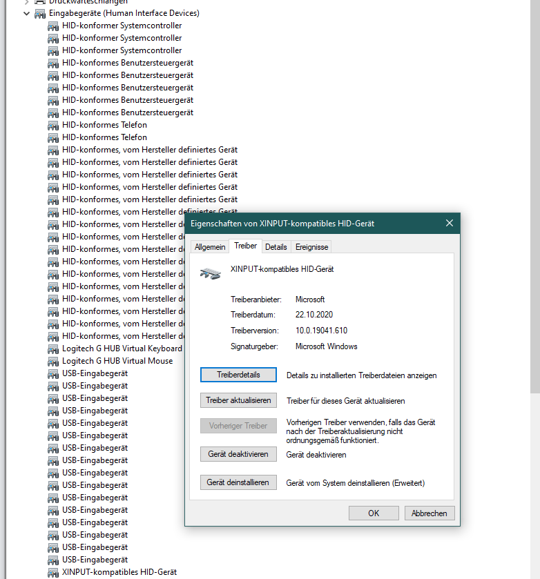

Der Series Controller wird bei mir als Xinput kompatibles HID Gerät erkannt.
