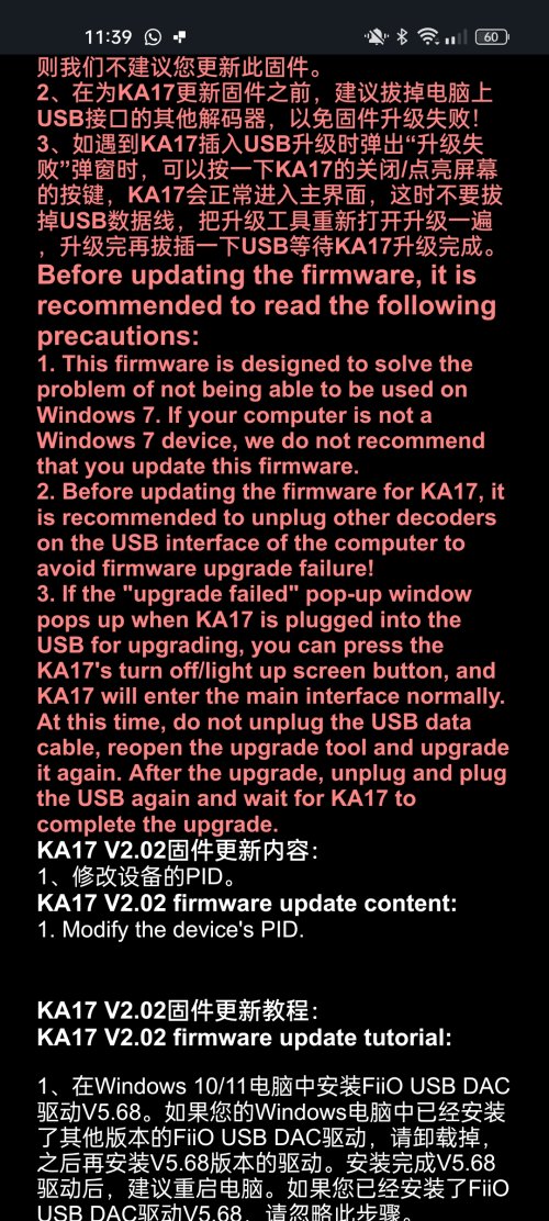

@Skudrinka
Du hast recht. 2.02 wird nur für Win 7 Nutzer empfohlen.... ich habe die Fw trotzdem installiert und habe bisher keine Probleme.
