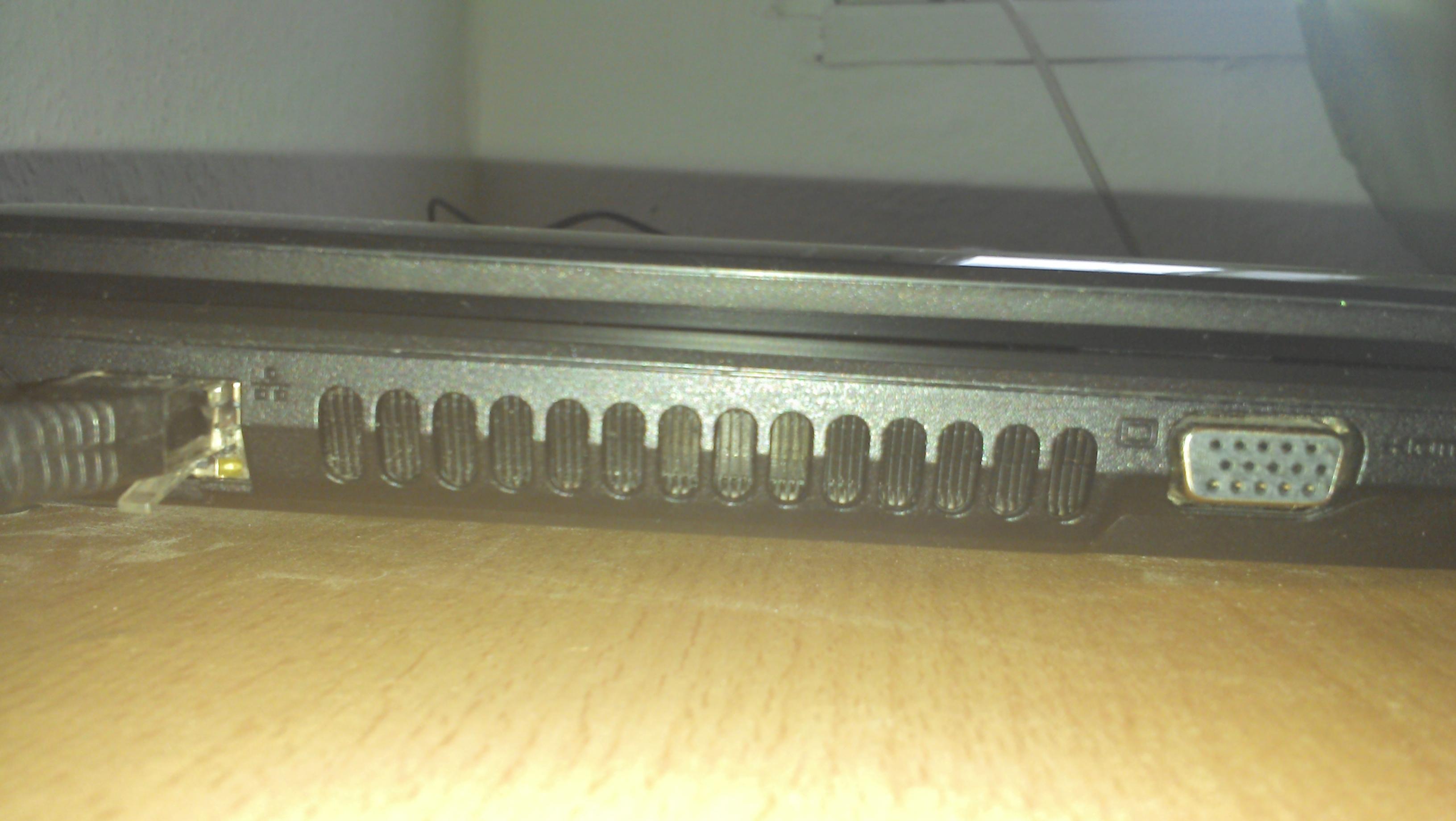

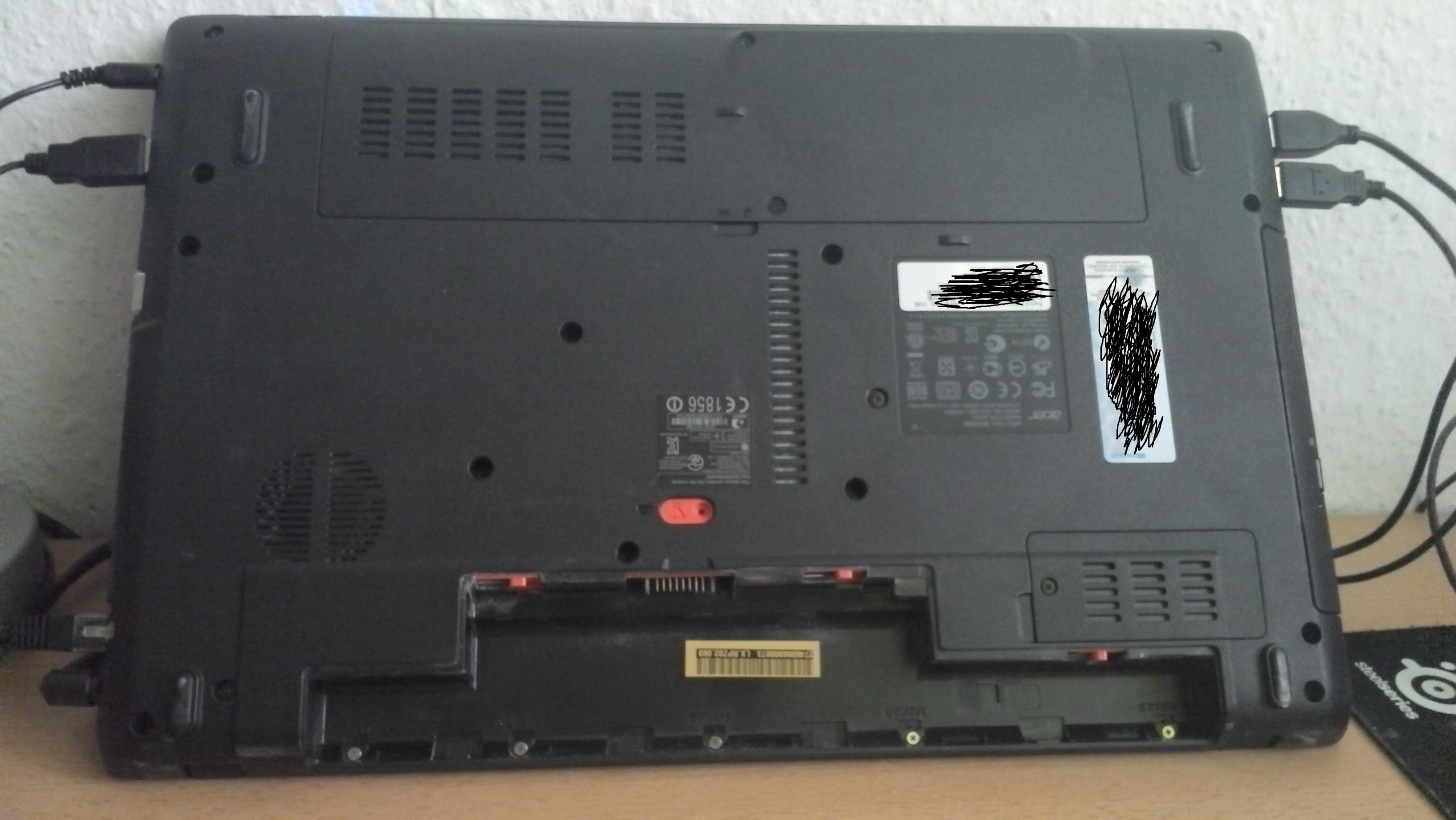

Anhang anzeigen 318330tach leute, habe seit einem jahr einen notebook (Acer Aspire 5755G:i5-2430M, GT540M) seit paar monaten hat es angefangen sich zu überhitzen vorallem die CPU (bei BF3(Mittel; 50FPS) auf 90°) natürlich fängt danach dann die cpu an sich runterzutakten ... deshalb hatte ich vor einem monat einen kühler gekauft, das CM Notepal U2 jedoch hatte keinen erfolg danach habe ich mir mal das Artic NC bestellt auch keinen erfolg. wie ihr auf den bildern sieht hat das notebook fast keinen lufteinlass außer beim kühler. diese paar schlitze sind irgendwie so da da kommt nix durch. und auf dem zweiten bild könnt ihr sehen an der linken seite ist weiß garnet wie man dass nennt ein großer schlitz sagen wir so und da wirds halt sehr warm beim zocken man kann die hand verbrennen. jedoch bin ich am verzweiflen was für ein kühler benötigt wird also ein ganz großer kühler das 22cm groß ist oder 3 kühler nebeneinander? hab mich in paar foren informiert,die die auch ein acer notebook haben meinten man bräuchte einen einzigen kühler der groß genug ist. meint ihr das stimmt? also beim notepal u2 konnte man die beiden kühler verstellen hab ich auch gemacht beide ganz an die linke seite dort wo es warm wird jedoch garkeine wirkung. ich möcht für den kühler maximal 30€ ausgeben habt ihr irgendwelche vorschläge oder irgendwelche erfahrungen? bitte helft mir!

@f0rce 90°C ist für eine mobile CPU grenzwertig, aber noch i.O. unter Vollast. Das Problem, welches du hast, ist das es ein Acer Notebook ist... die haben stets probleme mit der Abwärme, genauso wie Packard Bell, denn die nutzen eh nur die Vorserien Modelle von Acer. Kann es sein, das du vor dem Notebook rauchst ? Denn der Aufkleber im Akkufach ist verdächtig gelb... denn dann bekommst du den Dreck mit nem Staubsauger nicht raus... da er denn die kleinen Lamellen von innen verklebt hat.

ja diese staubflecken kommen vom staub also der arctic nc der kühlt indirekt, also kühlt eher die luft die unterm notebook is deshalb is unterm notebook immer zu viel staub muss ich alle paar tage wegputzen^^
